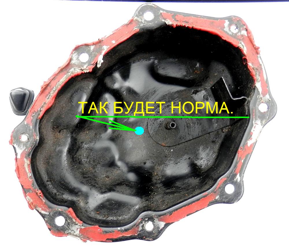

У мну по мануалу 2,1 литра, я залил 2,6 чтобы валы больше были погружены в масло, потому что по норме они лишь слегка касаются уровня, это видно по расположению пробки.
У мну есть вторая крышка в запасе, дык вот сделаю я на ней новую пробку на уровне торца первичного вала, это будет самое правильное решение. Примерно так или ниже, в общем внутри трубочки которая в вал изнутря.

Зачем?!!
Для контроля уровня масла?
Слушайте, гениальная идея... а что если эту крышку или часть её вообще сделать из оргстекла?
Она же никаких силовых нагрузок не воспринимает, в отличие от алюминиевого корпуса.
Очень красиво, а также можно сделать светодиодную подсветку.

Зачем?!!
Ну что-то типа этого. :rolleyes: Заодно узнаю сколько нужно залить жижи чтобы было по феншую.

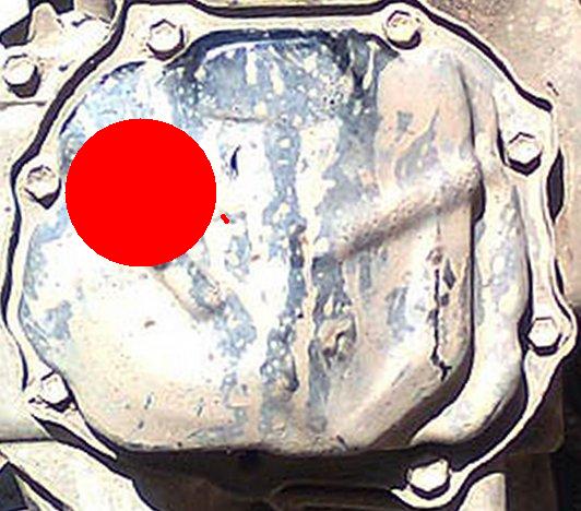

Сегодня забрал из гаража на доработку, выглядит немного по-другому, но принцип смазки иголок тот же :(, на коробке стоит как на фото, наклон соблюдён. Получаетццо шестерня 5-й передачи набрасывает масло на лоток и дальше оно стекает в вал. Мну это не нравицца, а зимой пока не прогреется чё, голодаем и хрррр-хрррр-хррррррр ? Буду исправлять это зло. Погружу первичный в масло до середины.

Не-а, это вот наверное у тебя так, а вот у меня , я так понял, конструкторы в основном рассчитывали на наброски масла большой шестерней дифференциала. Я так думаю, может, и ошибаюсь.может ,чем- то на первичном валу. Потому что у нас лоток идёт из другого отсека, того где 1-4 передачи. Через отверстие, свободно.
Ну а кроме того, там ведь и в промежуточном валу есть иглы, а его смазывают с другого конца.

У тебя на крышке 2 канала смазки валов, а у меня 1, видимо они долго там чесали репу и немного переделали систему, но всё равно получилось говно. В этом месте кроме шестерни 5-й передачи ничего нет, значитццо она там и расплёскивает масло по валам, больше некому его на лотки забрасывать. Коробки канеш разные немного, НО болезнь у них одна. Вот только не пойму исходя из каких соображений они делают такой уровень масла, что весь первичный вал со всеми иголками оказывается выше уровня масла ? Про уменьшение потерь на перемешивание как-то не очень тянет, потому как шестерни то всё равно в масле, и скорее программирование чтобы сдохло быстрее.
P.S. В принципе моя переделка ничего конструктивно не изменит, просто расширяет возможности, не понравится, можно как и раньше налить по старому уровню. Будем посмотреть. :)
Сваял изделие, покрасил по-красоте, только поставить не успел, другие заботы были в приоритете, а потом ещё и дождь как спецом. После напишу сколько мазуты вошло в новом варианте, вместо положенных 2,1л по камасутре.

+ 1000 очков маны. А как резьбовую деталь крепили, вваривали?
Да нету там у меня 2 каналов для смазки на крышке! Один! К первичному валу.
И в первичном валу посередине канал для масла идет не только к иголкам 5 передачи, но и дальше, я же перепрессовывал и продувал эти каналы на обоих валах. На промежуточном валу канал тоже есть, но он идёт от другой стороны коробки, и в него масло нагнетается через проём в оболочке конусного роликоподшипника, и гонится я так понял, вращением большой шестерни дифференциала.
Да всё как обычно, горелка, серебряный припой и клапан Шредера с колпачком. ( припаял )
поставить не успел
Вчера дошли руки наконец, втулил, заправил до уровня пока не потекло из клапана. По мануалу заправка 2,1 литра, у меня же вошло 3,8 л. Пробег после переделки всего 100км, так что выводы пока делать рано, про расход и прочее напишу позже, когда будет пробег побольше, пока же в принципе ничего не поменялось, мне показалось что вроде бы стало потише, ну и никаких хррррр-хррррр когда похолодает надеюсь тоже больше не услышу.

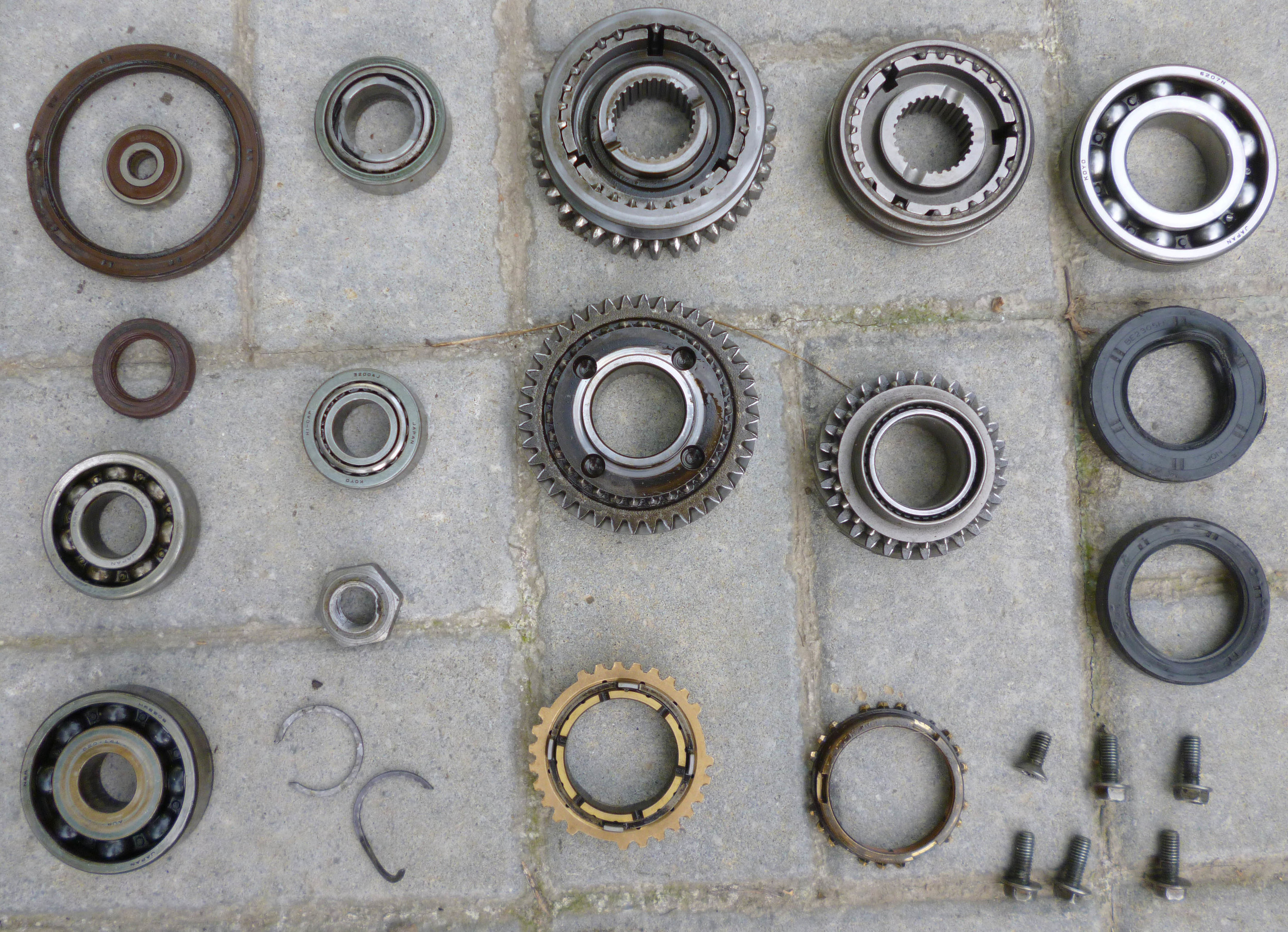

Еще - обещанное коллективное фото заменённых (за два ремонта) запчастей коробки скоростей (и задний сальник коленвала с подшипником). Такой вот капремонт получился.
