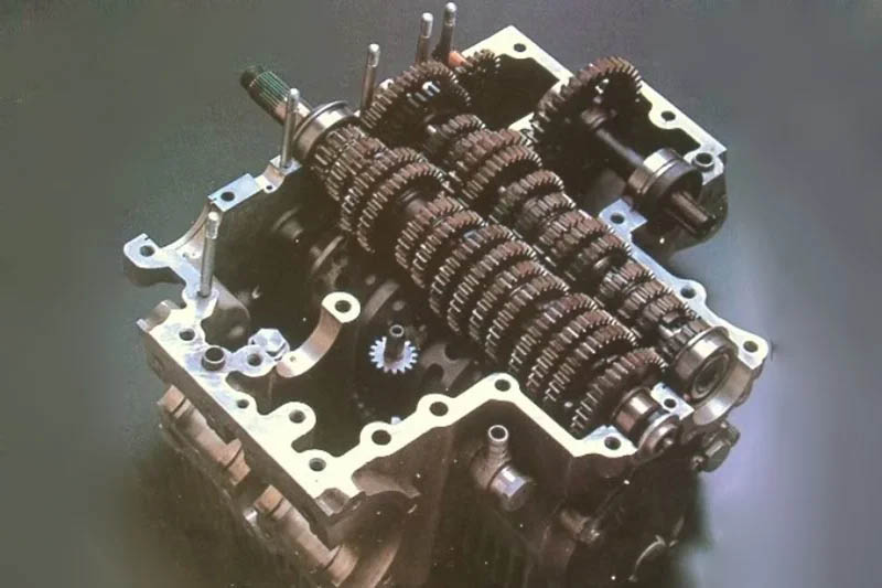

Не нравится коробка скоростей? Вы считаете её ремонт слишком сложным? Успокойтесь, все просто.
Встречайте то, что действительно сложно: коробка скоростей от Suzuki RK67 1967 года.
14-ти скоростная !!!

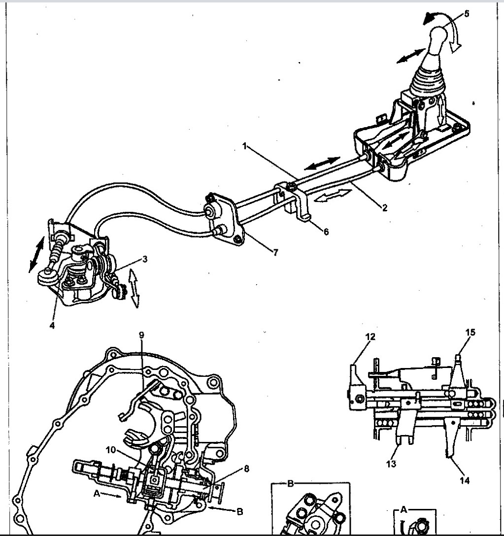

У меня лечится регулировкой длины тросов, передающих положение рукоятки в коробку.
Длина регулируется в салоне, где сам рычаг. При помощи гаечных ключей.
Только надо снять пластмассовый туннель. У меня снимается так - несколько саморезов, один болт под крышкой которую надо снять. После этого снять с защелок пластик гофры рычага переклюяения передач. Снять рукоятку с палки не получилось, но и не надо! - если пластик гофры перекосить, то он пролазит в отверстие туннеля и так, и туннель просто вынимаем вверх между сиденьями.

Я отрегулировал так, чтобы рукоятка почти касалась моего сиденья на 2-й передаче - мне так удобно раз, я ставлю на 2 скорость авто на стоянке, в добавление к ручнику, и в этом положении меньше риск случайно сдернуть ее со скорости садясь в машину это два.
Хотя ручник у меня полностью исправен. Но это другая тема.

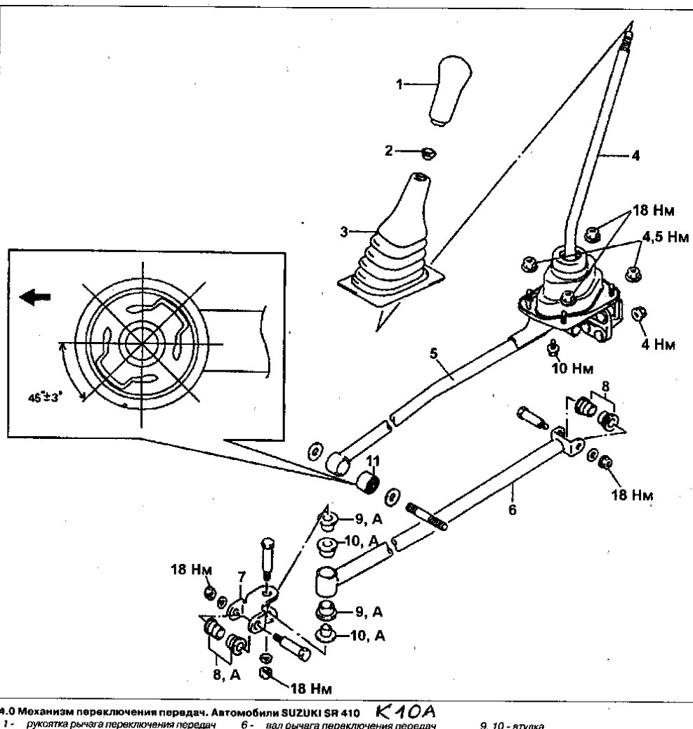

Не всё так просто как хотелось бы. В 1997 году вагон имел два варианта переключения передач, тросовый и тягой. Я лично по незнанию прошёл через это при покупке коробки в Новосибе.( Вагончик был куплен вааще без МКПП ) . Пришлось включить фантазию ну и руки прямые.

А где карданчик тут??!
На самой коробке на выходном валу переключения передач.
У меня весь механизм с кулисой от Хонды Цивик с разбора за 500 рупий. Надёжен как АК-47. ;)
