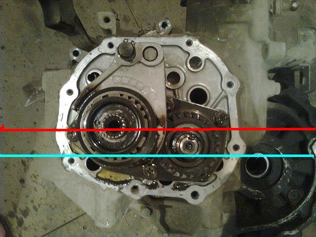

Уровень масла в коробке, как оказалось, весьма велик!
А то! Там же мануал говорит - слейте масло сначала... и пробка заливная на боку довольно высоко.
У меня в коробку влазит 2,2 литра ровно, если до нижнего края отверстия пробки. Как по мануалу.
Шелестят игольчатые подшипники шестеренок скоростей, когда эта шестерня не задействована, и проворачивается относительно вала. Это я уже выяснил на 1000%.
При перепрессовке валов осмотрел эти подшипники, и их беговые поверхности, криминала не нашел.
Проблема решается очень просто - использованием синтетического масла 75W-85 .
Оно допустимо и рекомендовано даже по сервис-мануалу, 80W-90 правда, тоже, но видимо, это для новых машин, в общем, заливаем пожиже и все звуки исчезают.
У мну по мануалу 2,1 литра, я залил 2,6 чтобы валы больше были погружены в масло, потому что по норме они лишь слегка касаются уровня, это видно по расположению пробки.

Наверное, у К10А и G13BB коробки разные. У меня нижний край пробки перекрывает 2/3 диаметра внутреннего ШРУСа.
nix13

Чёрт его знает... Вообще в своё время изучал возможность покупки более доступной контрактной коробке как источника запчастей, но на венгра дальневосточные разборки с японскими коробками не в помощь. По своей где там уровень не помню, кому интересно смотрите фотки из фотоотчетов. Сегодня по делам сделал автопробег по трассе километров 100, на 90-100 кмч, вроде все работает. А вот колесные диски надо прокатать после зимних ям.

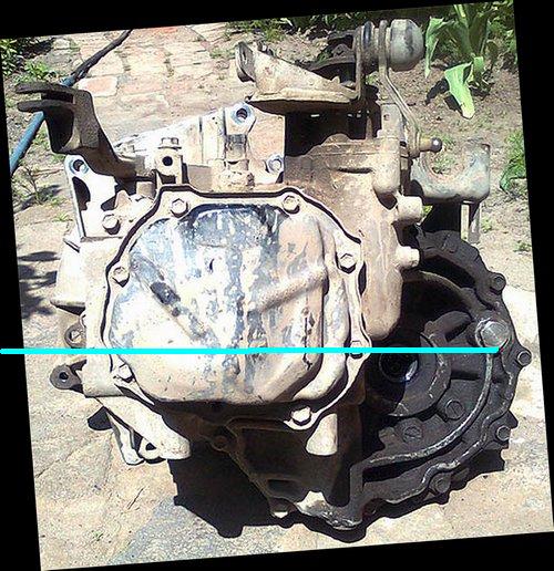

Это само собой, НО в жизни расположение коробки выглядит примерно вот так, ну может шрус чуть выше, но самую малость, при низком уровне хуже всех первичному валу, а именно на нём эти самые иголки под шестернями. Соответственно и уровень должен быть не ниже черты горизонта

Стоп-стоп. На фото коробки, есть сверху прямая часть, так вот на машине она стоит горизонтально. (там еще также, есть полка, на которой 3 болтика, закрывающие колодцы шариков-фиксаторов выбора передач.)
И коробка немного лежит на боку, таким образом.

Совершенно верно, так оно и есть, а ось вилки выжимного вертикальна + / -, что собсно мы и видим. Ну и.... Где должен быть уровень масла ? Плохо видно ? Сейчас настроим , всё будет офффффффигенски. Красная черта на предыдущем фото реальный уровень масла в коробке. :( А чтобы стало как ты сказал
у нас все подшипники плавают в масляной ванне, что есть гуд.
надо набодяжить его туда заметно поболе.

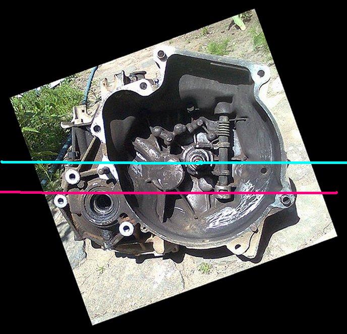

Да, вот так хорошо. Согласен. Правда, там в коробке, есть две хитрые штуки для принудительной смазки игольчатых подшипниников: при езде потоки масла, увлекаемого большой шестерней дифференциала, направляются с одной стороны, в подшипник промежуточного вала. А там ещё и ось этого вала полая, и через неё масло подаётся к игольчатых подшипниками, пардон, если правильно помню, шестерней 1 и 2 передач. С другой стороны, масло подаётся на уголкообразный лоток, и течёт по полукруглой трубочке через стенку, в отсек 5 передачи. Там оно через железячку на крышке , закрывающей отсек, попадает в трубку, вставляемую внутрь полого здесь первичного вала, и смазывается игольчатые подшипники сначала 5 передачи, а чуть дальше и 3 - 4.
ШРАЙБИКУС
Я в курсе, вот эти выступы на крышке и ведут к этим трубочкам которые в валы. Но только уровень всё равно заниженный и смазывается плохо, а вот если шарахнуть по первичный вал, вот тогда будет самое оно. А скрежет идёт когда холодно и масло густое и пока оно не размотыляется и не попадёт в вал этот скрежет мы и слышым. Значит уровень должен быть таким чтобы масло всё время было в полости первичного вала. Вот на этом фото у тебя просто отлично видно насколько всё плохо с уровнем во время запуска двигателя.

Отличное фото (с прорисовкой.)
Кстати, если машина припаркована как у меня, когда передок чуть задран из-за уклона местности, там всё еще хуже.
Со стороны этого фото, кстати, масло течёт потоком только в левый вал. Отверстие в правом - глухое, для центровки при изготовлении. У него масло идёт через другой конец, которого тут не видно.[DOUBLEPOST=1527155359,1527155234][/DOUBLEPOST]У меня вопрос.
Как устроен механизм блокировки и за счет чего, каких деталек и где, не позволяется воткнуть заднюю передачу напрямую из 5-й. Спасибо.
Это делается в механизме селектора, или работает шарик в вилке 5-й передачи?
