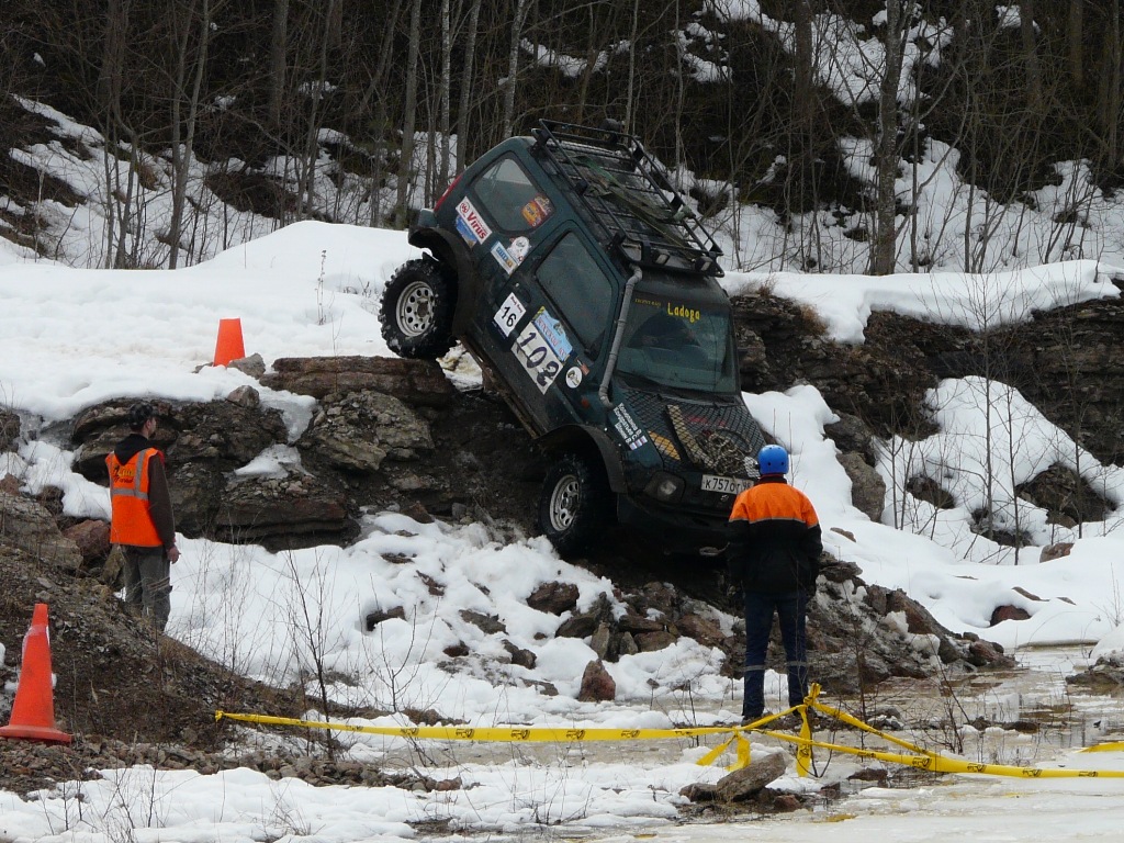

о, еще фотку про крены нашла )))))
Юльк =), это фигня =). Я на этой горке при скатывании уткнулся в камень колесом передним до мгновенной остановки (хорошо, пристегнут был), корма даже не дернулась. Так что этот спуск безопасен даже для идиотов, которые пользуются тормозами.

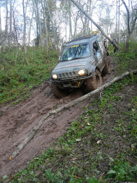

вот, например, замечательная горка Вепсского леса =). Блокирование колес гарантировало встречу в деревом, которое стояло ровно в повороте, а на передаче можно повернуть.

А я всегда думал что стоит заранее выбирать передачу в начале спуска и подтормаживать по необходимости не дожидаясь срыва авто " в бег" и конечно не трогать сцепление! моего понижения хватает (при движении вперёд) для того что бы практически остановить машину и не заглушить тем самым мотор. )) хотя спуск как я вижу по фото у меня был не очень крут. починю Жима и прокачусь с фотографом туда )

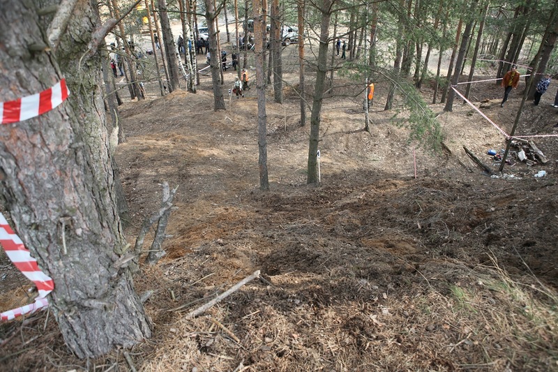

Спасибо за предупреждение, очень тронут Вашей заботой обо мне, только боюсь, это не тот случай, и поверьте мне, я знаю о чем говорю. Как Вы думаете, чем тормозит машина в первом спуске? Его крутизна около 45 градусов.
Тот же спуск, вид сверху.
