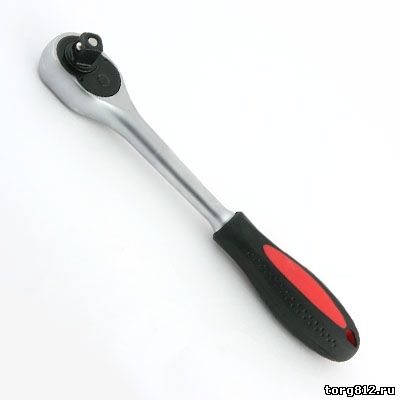

Пробовал ими работать? Я уже нашел тысячу применений, даже болт крепления теплозащитного щитка выпускного коллектора ими недавно отвернул, хотя визуально это был уже не болт, а ржавый кусок :pardon:
Я пробовал - покупал как раз по случаю чтобы открутить пробку на мосту. Но фокус не удался - грань на пробке слишком мала чтобы за нее ухватиться губками. Помог наргев феном пробки и последующее откручивание правильной головкой под квадрат.

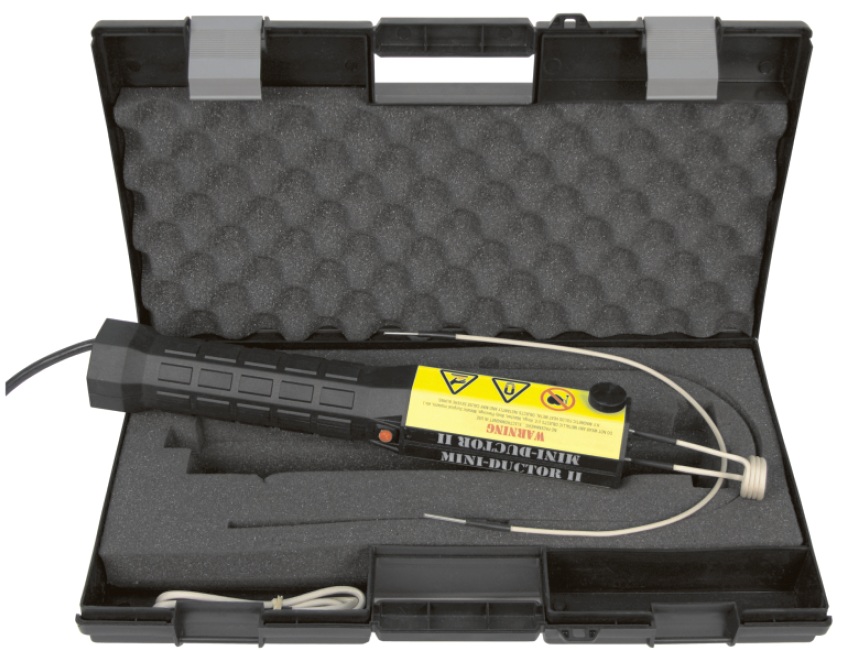

Яростно плюсую!:thumbsup:На сервисе (работаю там) это последний аргумент. Ну еще вот такая штукенция у нас есть - тож хорошо помогает inductor_00.jpg тока дорогая зараза, для личных частных целей не взял бы.

А как же - пробовали...и не только ступичные. Вещь на автосервисе нужная. Горелкой не везде можно.;)
Антoн
20 Октябрь 2007
260
Яростно плюсую!:thumbsup:На сервисе (работаю там) это последний аргумент. Ну еще вот такая штукенция у нас есть - тож хорошо помогает Посмотреть вложение 40236 тока дорогая зараза, для личных частных целей не взял бы.
Это что за штука,Скинь ссылку.
NordSat
13 Апрель 2010
558
200
Заполярный
Suzuki Jimni 2008, 1.3 АТ
Портативный индукционный нагреватель. Набери в поиске яндекса.
Греет закисшие гайки докрасна, потом их скручиваешь. Можно еще сразу после нагрева жидким азотом брызнуть, продается в баллончиках с распылителем - металл резко сжимается\расширяется и место заклинивания отходит.

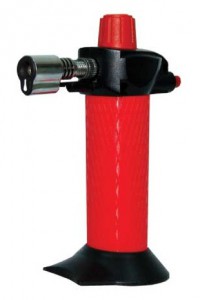

-кто порекомендует ХОРОШУЮ,ГОРЯЧУЮ горелку,у меня есть вот такая,давно,покупал в Оби,плюс большой,что месяцами не пропускает газ,как-то грел ей болты на Джимнике:соединение глушителя с резонатором-не получилось нагреть хорошо(терпения не хватило),а в основном факелок нормальный-дача,печь,кальян(не сторонник этого)пойдёт.
Есть подобного типа или типа насадки,чтоб можно было до красна разогреть болт,гайку или я фантазирую...:rolleyes::laugh1:
температуру дает газ, а не горелка. бывает простой туристический, а бывают вроде специальные для работы - них температура горения больше.
