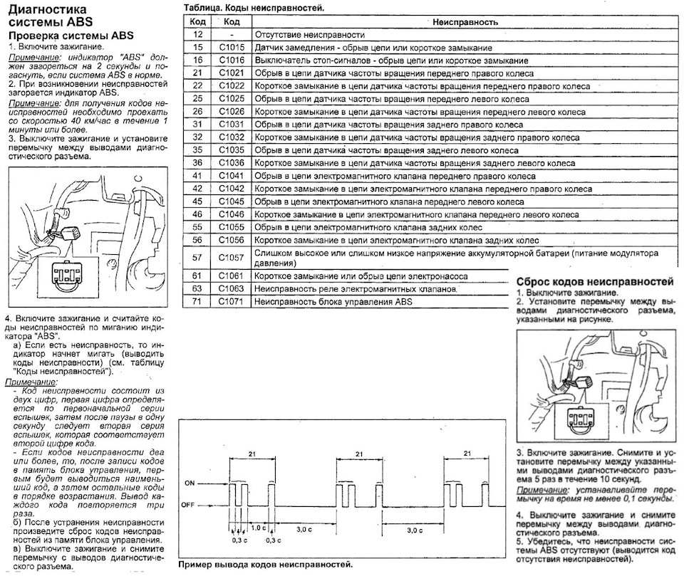

Второе что нужно проверь после наличия блока абс, а он таки должен быть на леворульном рестайле - это наличие лампы в приборке и предохранителя.
Далее после того как лампа загорится, считать ошибки.
Если самодиагностика не предусмотреша - искать сканер.
А дальше уже по ситуации.
