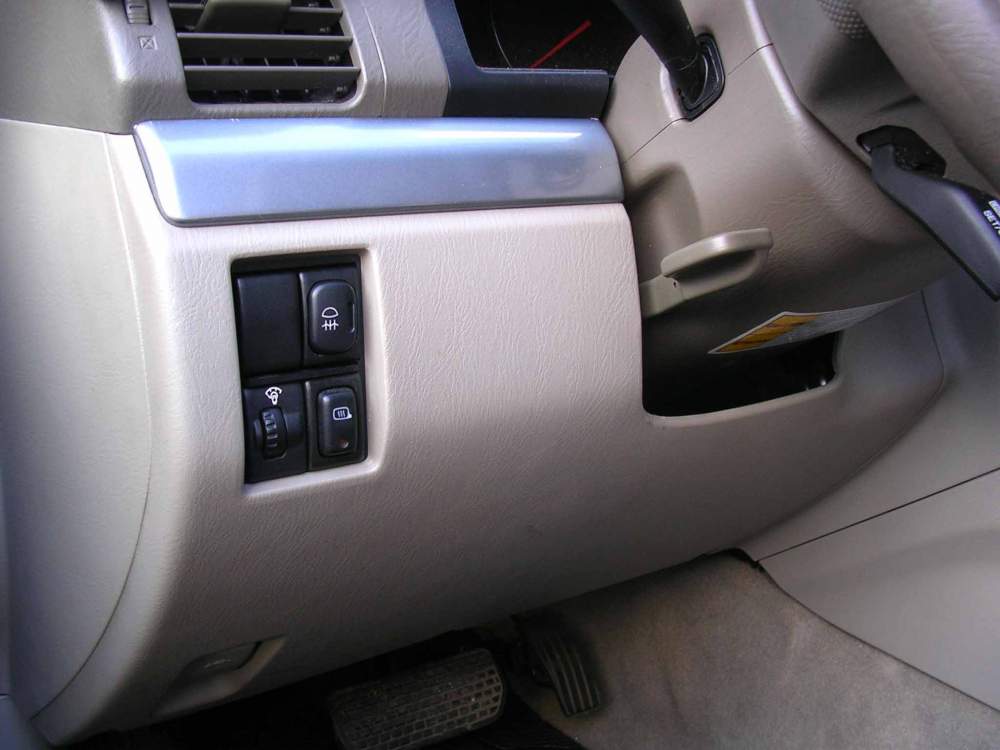

кнопка от 15-ки я так понял - от туманок тоже к нам встанет?

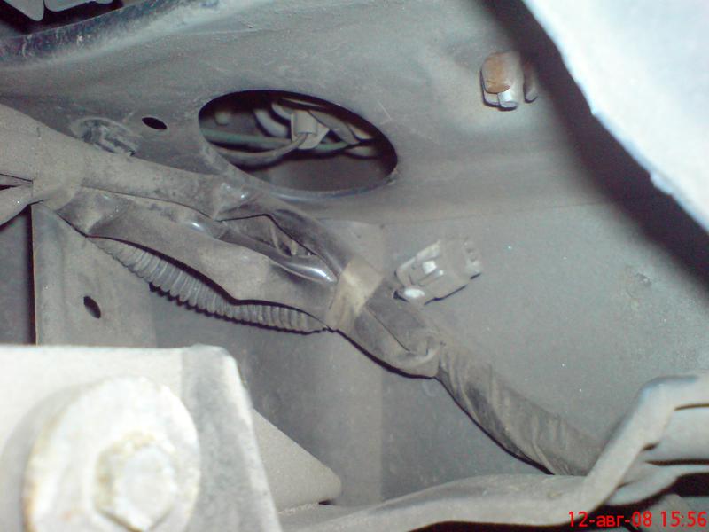

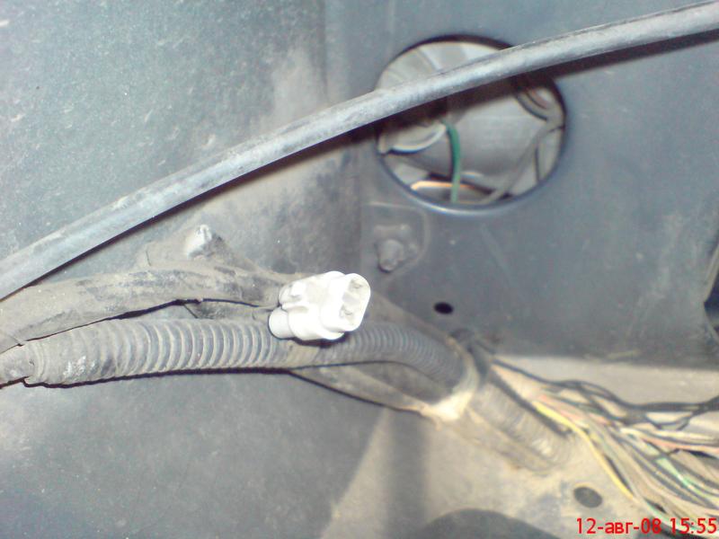

При установке противотуманок перерыл всю проводку,
За бампером ни проводов , ни разъемов.
Обнаружил свободный разъем в торпеде(над левым коленом) и два разъема под капотом возле аккума под блоком главных предохранителей.
Кто-нибудь знает, что это за разъемы?

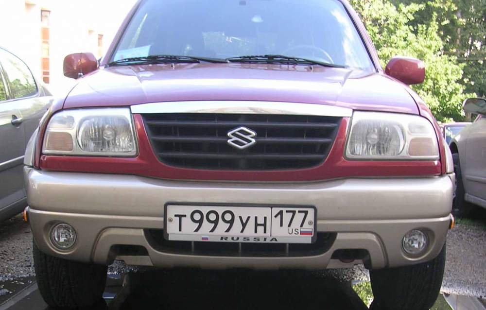

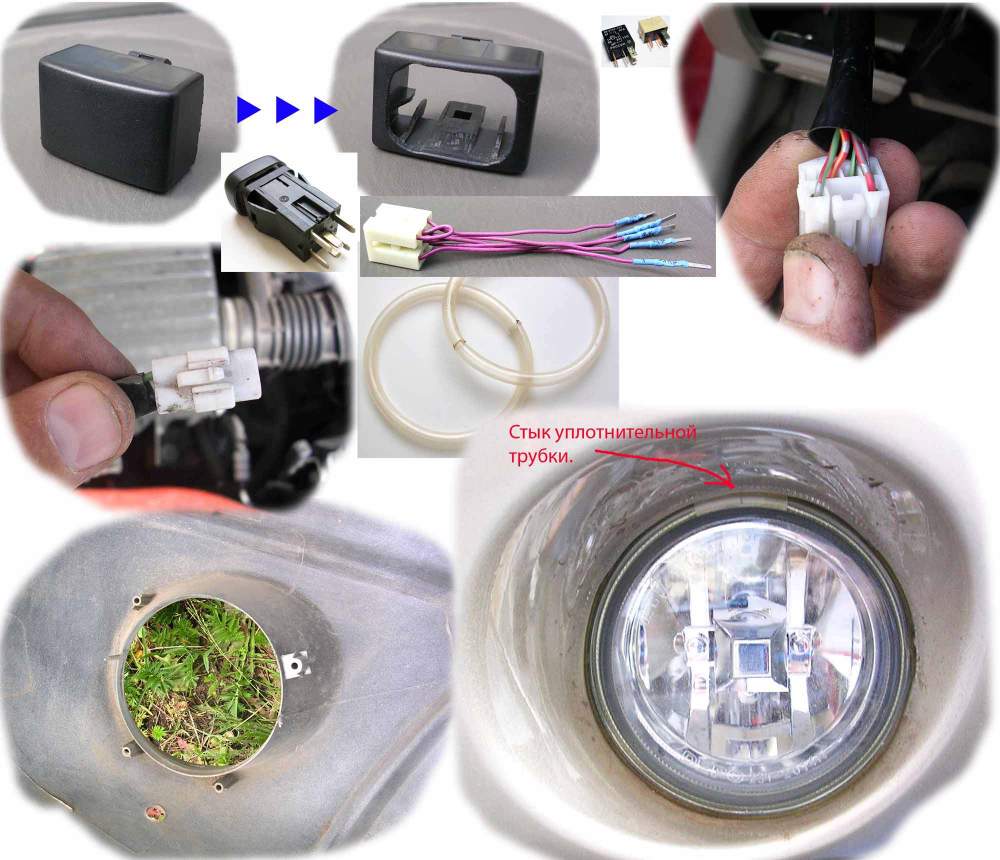

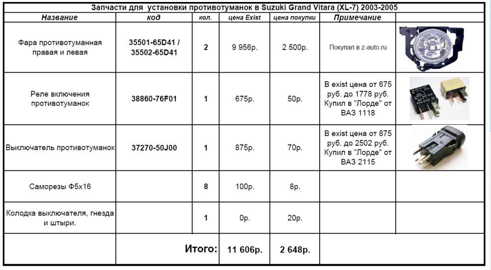

Установил в свою СГВ, 2003 модельного года противотуманные фары. Фары ставил круглые в бампер. Чтобы упростить работу и сохранить логику работы освещения машины ставил с использованием штатной проводки и предусмотренных для этого разъемов. Все встало и работает отлично!
Но что интересного в моем сообщении?
А то, что при установке я использовал неоригинальные запчасти и аналоги деталей от отечественных автомобилей, поэтому весь комплект деталей обошелся мне вместо 475 USD всего в 108 USD! Табличка в приложении.
Если интересно, могу потом предоставить подробный отчет о процедуре установки.

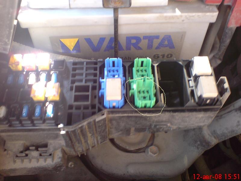

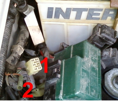

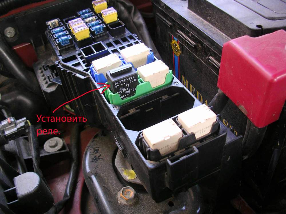

Кто уже ставил сам, подскажите, это те самые разъемы для противотуманок? И правильно ли я указал разъем для реле?

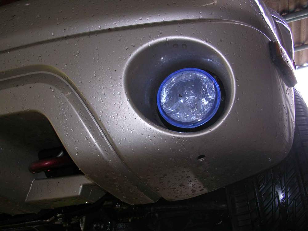

Слава Slava13 Ок!А можно фотки, так сказать, в сборе, т.е. уже в бампере?
Slava13
24 Сентябрь 2007
Suzuki Grand Vitara, 2003, 2.5 i V6 24V (5 dr) (158 Hp), АКПП
Ответ: Противотуманки
Фотки в приложении. (есть еще)
Мог бы сделать подробный пошаговый отчет с фотографиями, но не знаю как его выставить на форум. Вложить в сообщение можно только картинку, а отчет - это текстовый документ с картинками.
Из хитростей.
При установке необходимо сделать небольшой переходник со штатного разъема на колодку выключателя ПТФ от ВАЗ2115. Это несложно. Проблемой было то, что во всех каталогах по Сузуки внутренняя схема штатного выключателя нарисована неправильно, поэтому первый вариант переходника у меня не заработал. Разобрался. Сейчас есть исправленная схема, могу ее выложить, но она в pdf формате.
P.S. Насчет возможности переслать на форум отчет в формате или doc или pdf обращался к модераторам, но никакого ответа не получил.
Все правильно.

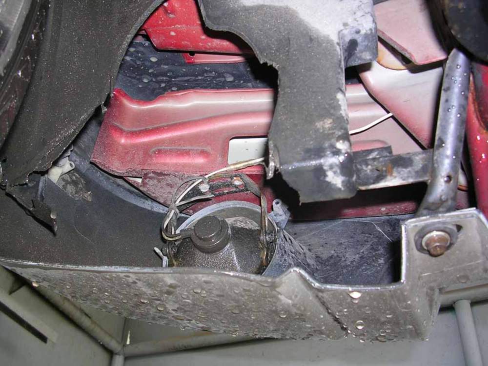

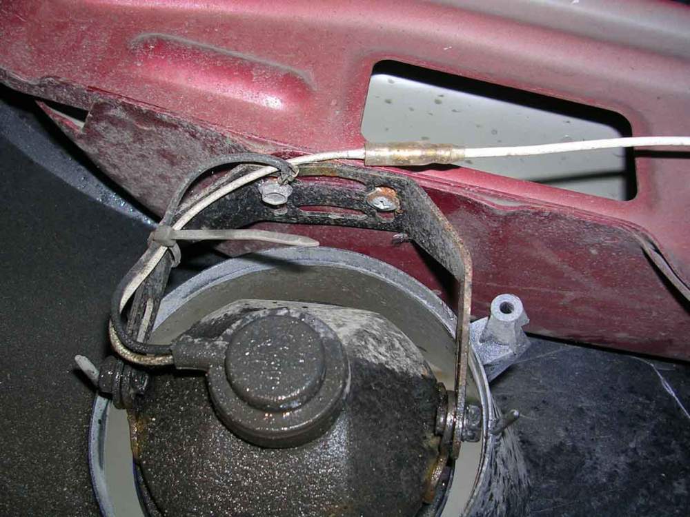

Хотел поставить Hella Micro DE, уж больно понравились они в работе, но размерчик маловат для штатных мест.
Вдруг кто-то уже ставил себе такое, можно ли их аккуратно посадить в штатные места на бампере, ну и как они там смотрятся конечно. Есть два варианта - черный и синий, а у меня бампер серебристый. Понимаю все не в их пользу говорит, но.. типа приспичило ((
У меня раньше стояли похожие по креплению. Были закреплены на усилителе бампера саморезами и высовывались в штатные отверстия Ф105мм. В приложении фото.
Может сможешь установить аналогичным образом.
Реакции: KBH, alyaylu и Gravit
