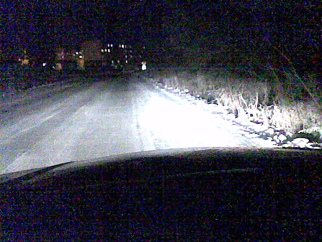

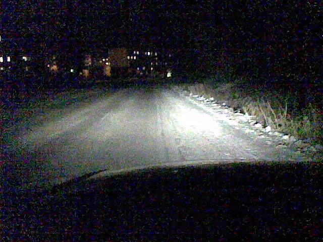

Кнопка от Ваз 2115 по ширине подходит, а по высоте можно наверное ещё одну впихнуть, и у неё контакты как раз той ширины, которая в автомобильном разъёме, ничего не пришлось гнуть и паять. К тому же она с подсветкой - красиво)))
У меня ближний свет стоит Осрам +90, поэтому на фоне него стандартные приоровские лампочки не особо выделяются. Поставил бы в ПТФ такие же, но сообразил это когда уже всё собрал. Если перегорят - хорошие поставлю. В перёд света и без ПТФ хватает, а вот обочину теперь гораздо лучше видно, и в тумане наверное лучше будет, если попаду когда-нибудь. Как нибудь сфотографирую разницу на тёмной дороге.

Я точе ставил кнопку от 2115 и сразу взял еще одну поставил рядом для красоты или еще что нибудь включать. Не присмотришься и не поймешь что не родные. Коммутацию провел с рядом стоящей кнопкой задних противотуманок. Когда включаешь стояночный свет - загорается подсветка кнопки , нажмешь на неё загорается и зеленая лампа - всё путем.
Кстати тут сделал фото, правда с мобильника, свет без них и с ПТФ
