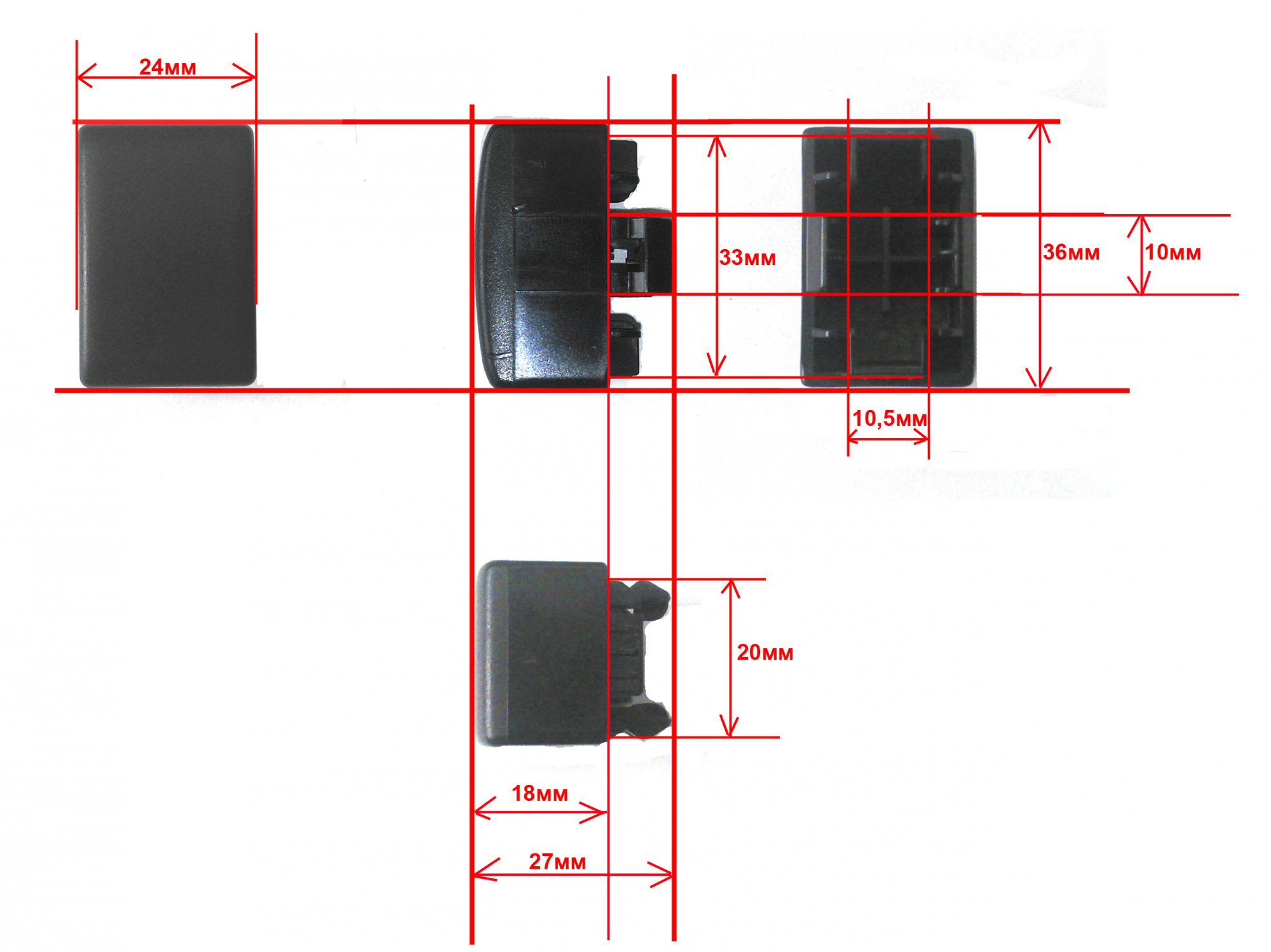

Если кому вдруг станет интересно, обмерил заглушку кнопки противотуманки. Вдруг кто захочет заколхозить от другой машины. Ибо меня например ломает платить 800р за кнопку.
P.S. Машина SGV 2.5 2003г.

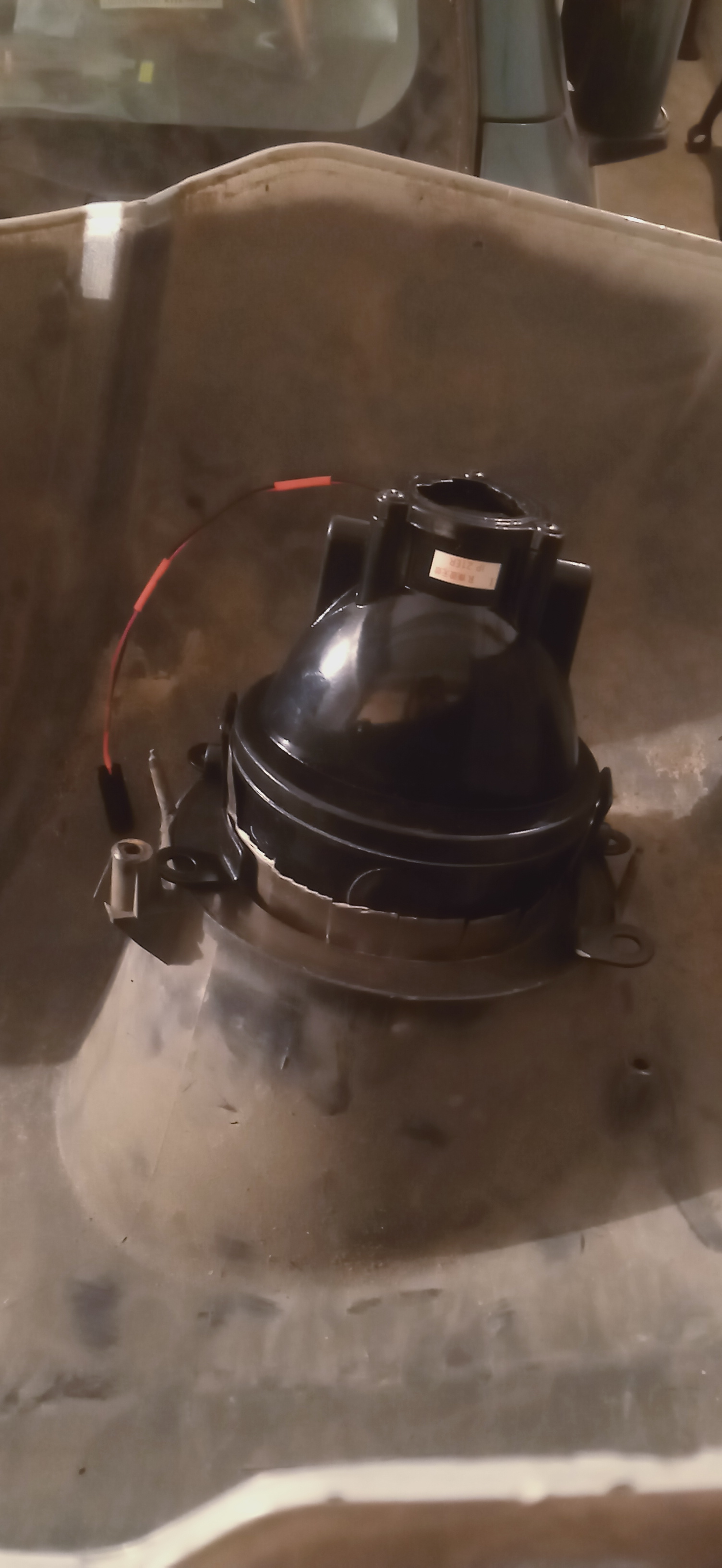

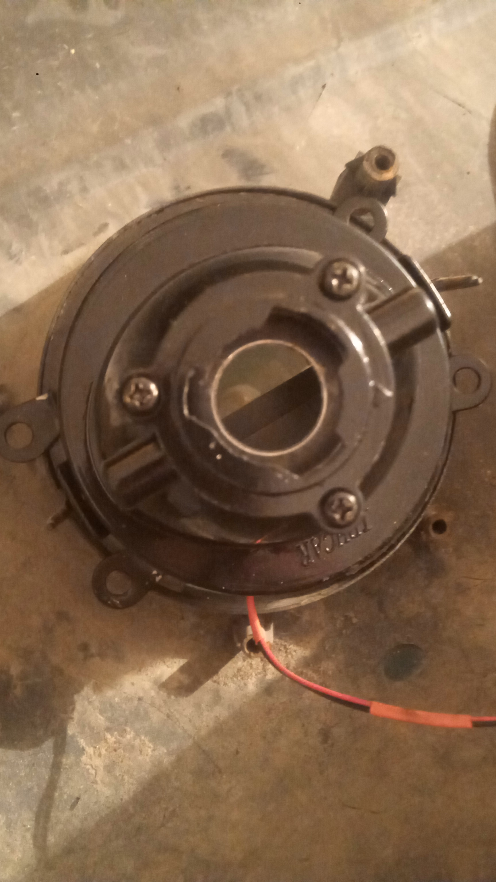

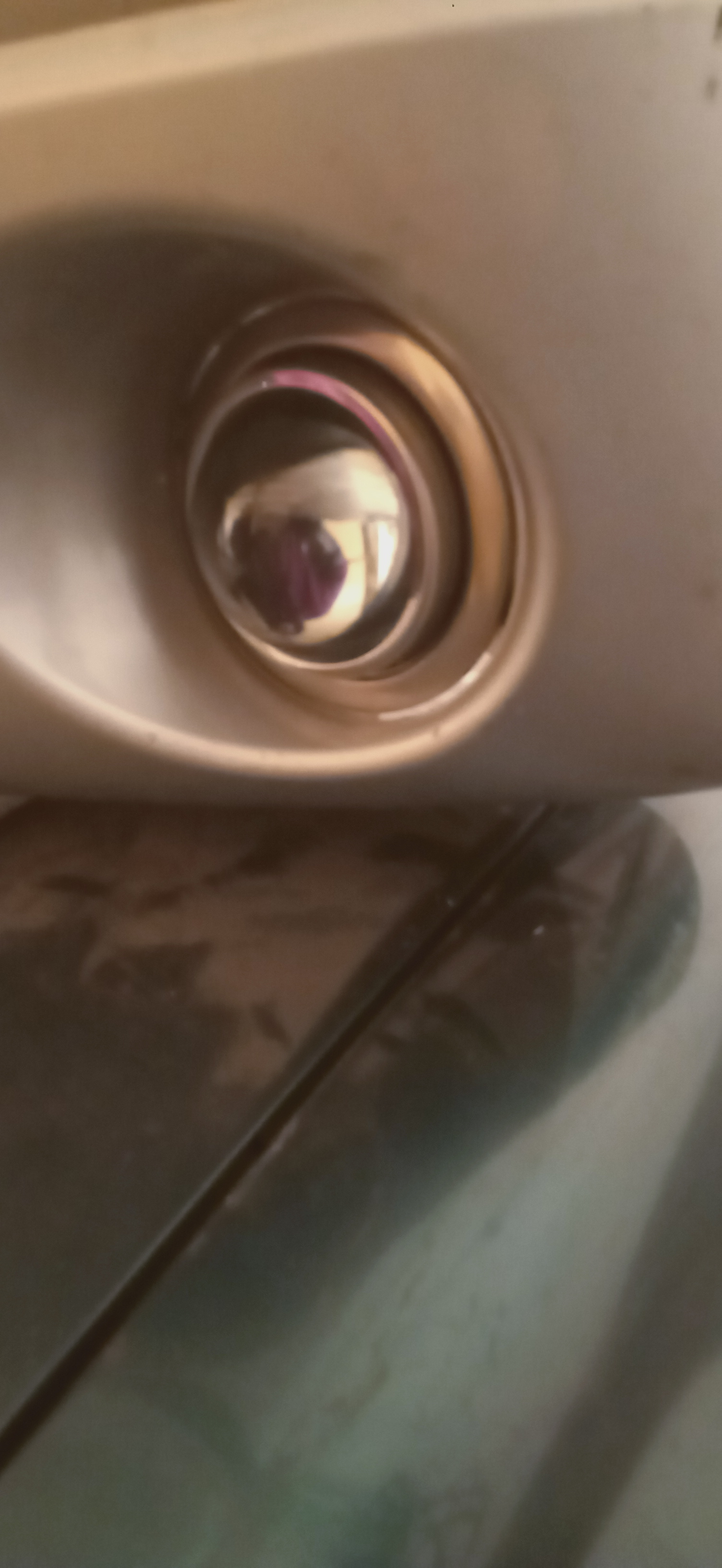

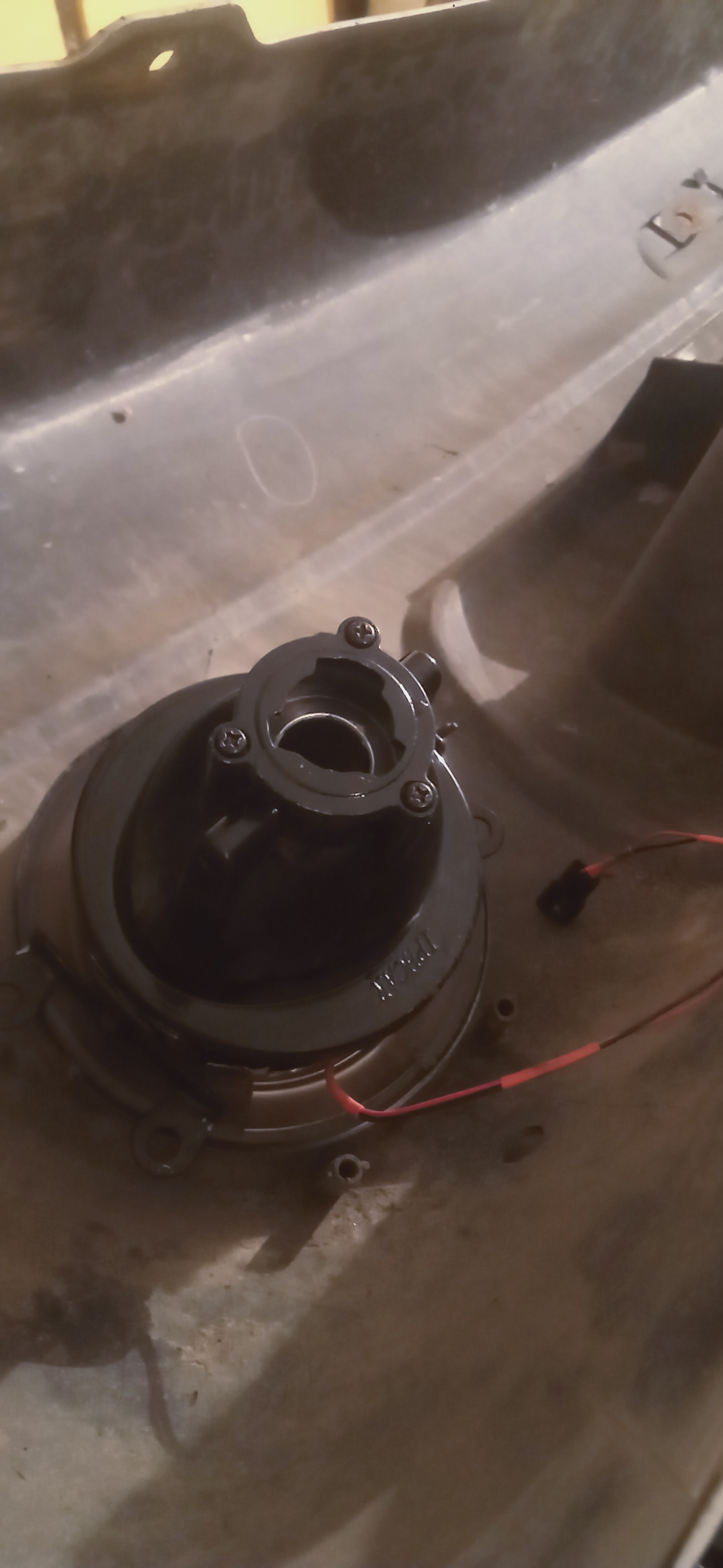

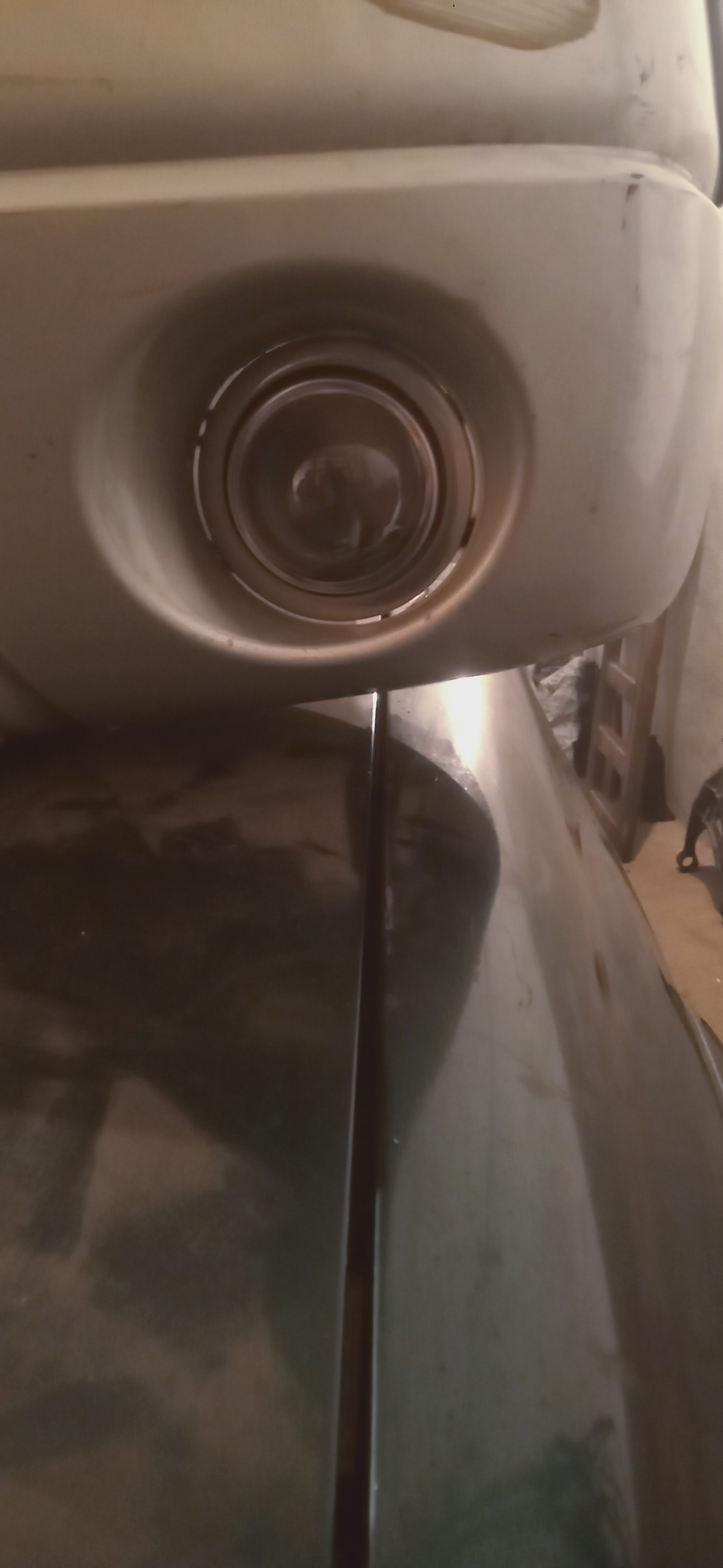

Ответ: Противотуманки
можно конечно... я уже пол москвы облазил(( но кругляки видел, бампер не испорчен только дыра плохо смотрится...
Все гораздо проще,покупаете би-линзы под лампу н11,90мм диаметр,а чтоб она туда встала,нужно из пластика сделать кольцо наруж.диаметр 112,внутрен.90мм,выпилить можно балеринкой по дереву,это кольцо с помощью герметика встраиваете в бампер,а саму фару,через верхнее крепление к усилителю бампера и все стоит и не куда не двигается,почему би- линзы, в них можно поставить разные лампочки,от обычных до ксенона,и у них есть дальний-ближний свет,а рамку под би-линзу взял от ламп встроенных в натяжн.потолок,получилось чудесно
