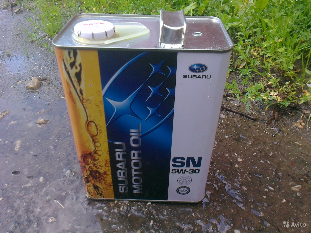

Парни, кто заливал недавно оригинальное сузуки 5W-30 в 4-х литровых канистрах?
Раньше там леечка в горловине была.
Сейчас купил масло в новом месте, относительно не дорого по 1900 р/канистра, но лейки нет. В остальном вроде все так. Не нарвался ли на подделку...:unsure-99:
Экономит Сузуки на лейке. А Тойота, Хонда, Субару с лейкой у Идемитсу заказывают.
3 Декабрь 2013
103
SUZUKI GRAND VITARA, 2013г., 5d, 2,4L, механика
SUZUKI GRAND VITARA, 2010г., 3d, 1,6L, механика
Отсутствие лейки не беда, и без нее нормально заливается. А вот то что Субару для своих авто заказывает масло классом SN, а Сузуки классом SM, вот это конкретный минус...
Полковник
4 Июль 2011
3,172
941
Grand Vitara New 2,4 и др.
А вот то что Субару для своих авто заказывает масло классом, а Сузуки классом SM, вот это конкретный минус...
Cтандарт американский SN веден в октябре 2010г. Новое обозначение охватывает защиту системы очистки выхлопных газов (экология рулит) и турбонаддувов, а также совместимость с топливами, содержащими этанол (вплоть до Е85, т.е. с топливами, содержащими до 85 % биоэтанола). Менять этикетку полиграфическую для банок Сузуки не так актуально, так как двигатели Сузуки вполне обходятся SM. А то, что масла Идемитсу одной вязкости везут из Сингапура в Японию, и они из одной бочки разливаются в жестяные канистры с разными фирменными названиями, то это наверняка.
