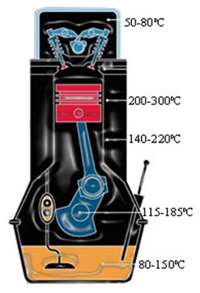

Самому то не смешно выставлять дилетанство на всеобщее обозрение?
рассматриваем только вязкость летнюю:
индекс 30 характеризует, что масло имеет вязкость в пределах от 9.3 до 12.5 сантистоксов
индекс 40 характеризует, что масло имеет вязкость в пределах от 12.5 до 16.3 "
индекс 50 характеризует , что масло имеет вязкость в пределах от 16.3 до 18.5 "
как пример: это при при том, что мотор нагреет масло до 100гр., но в поддоне масло уже будет только 90гр., ( т.е. если залито масло с индексом 40 при 100гр. вязкость в пределах 12.5 - 16.3, но уже при 90гр, (поддон) вязкость изменится и уже будет 18 сСт,
отсюда и думайте, какая вязкость станет у масла с индексом 50 если коротко, то как-то так .
Но не догадаться, что при увеличении температуры масло становится жиже, уменьшается толщина пленки и динамическая вязкость, а на высоких оборотах высока скорость сдвига поверхностей,
"не уверен - не обгоняй" (с)

growler, повторю в третий раз "
Про 50 не говорим, его нет в мануале."
Причем вообще картер если масло работает не в нем

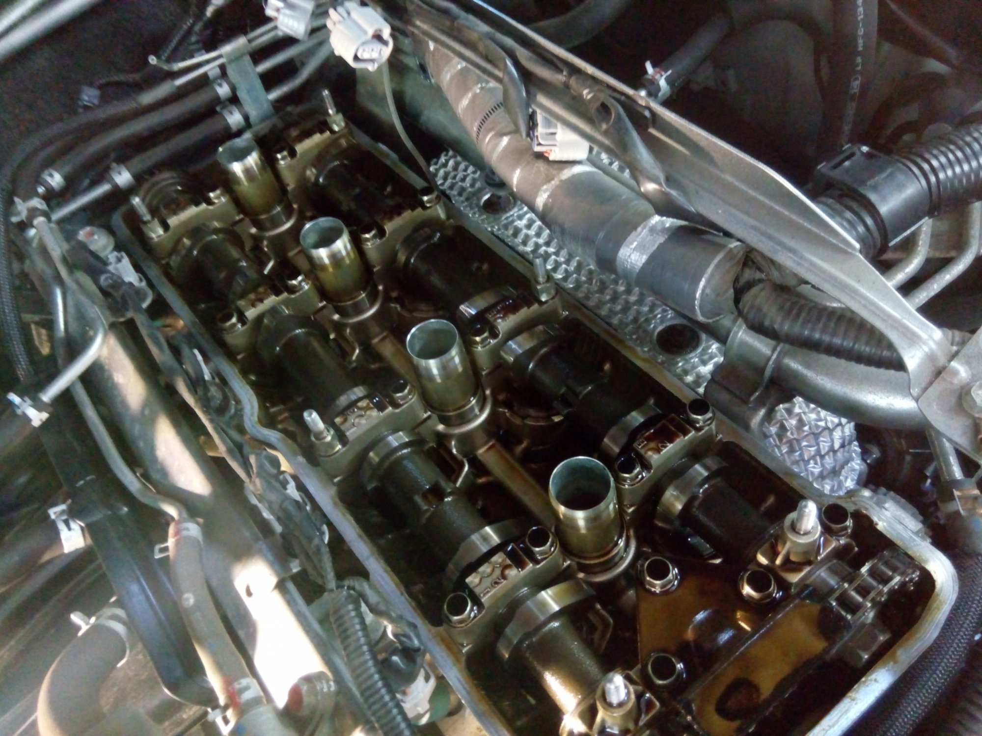

Насчет 50¤ в гбц мож они и погорячились, но гбц охлаждается антифризом и соответственно охлаждает мацло которое тем более там в виде тумана, почему там должно быть горячее чем в картере :-/
