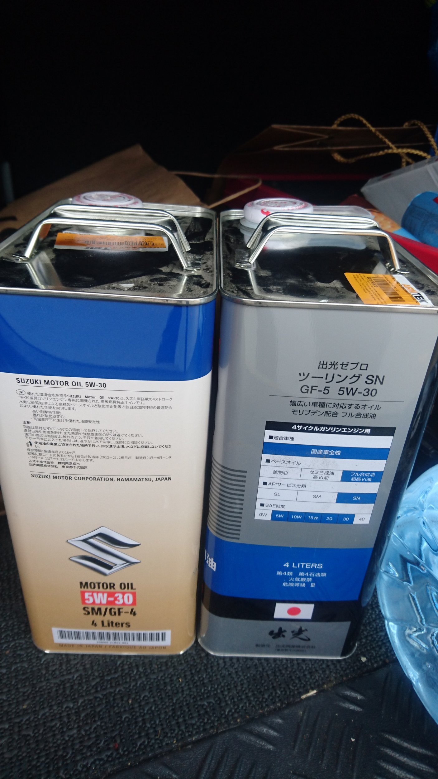

Добрый день, подскажите лил все время оригинал 0w30 и 0w20, пришло время замены масла и по глупости купил себе оригинал 5w30 sm gf4 и индемутсу 5w30 sn gf5(про запас ) а теперь задумался стоило это делать или нет. Или для двигателя 2.0 все эти масла подойдут и не запариваться??? P.s. Масло сильно не берет ни 0в20 ни 0в30,
а что смущает то?
Прблем нет. Правда если вы не за полярным кругом живете)
Но Идемиту 5-30 и подобные масла имеют показатели слабенькие. Это не ПАО. Поэтому их желательно менять раз в 7-10 тысяч км. Очень много двигателей ездят на этом масле счастиво и долго, если не забывать о регулярной замене.

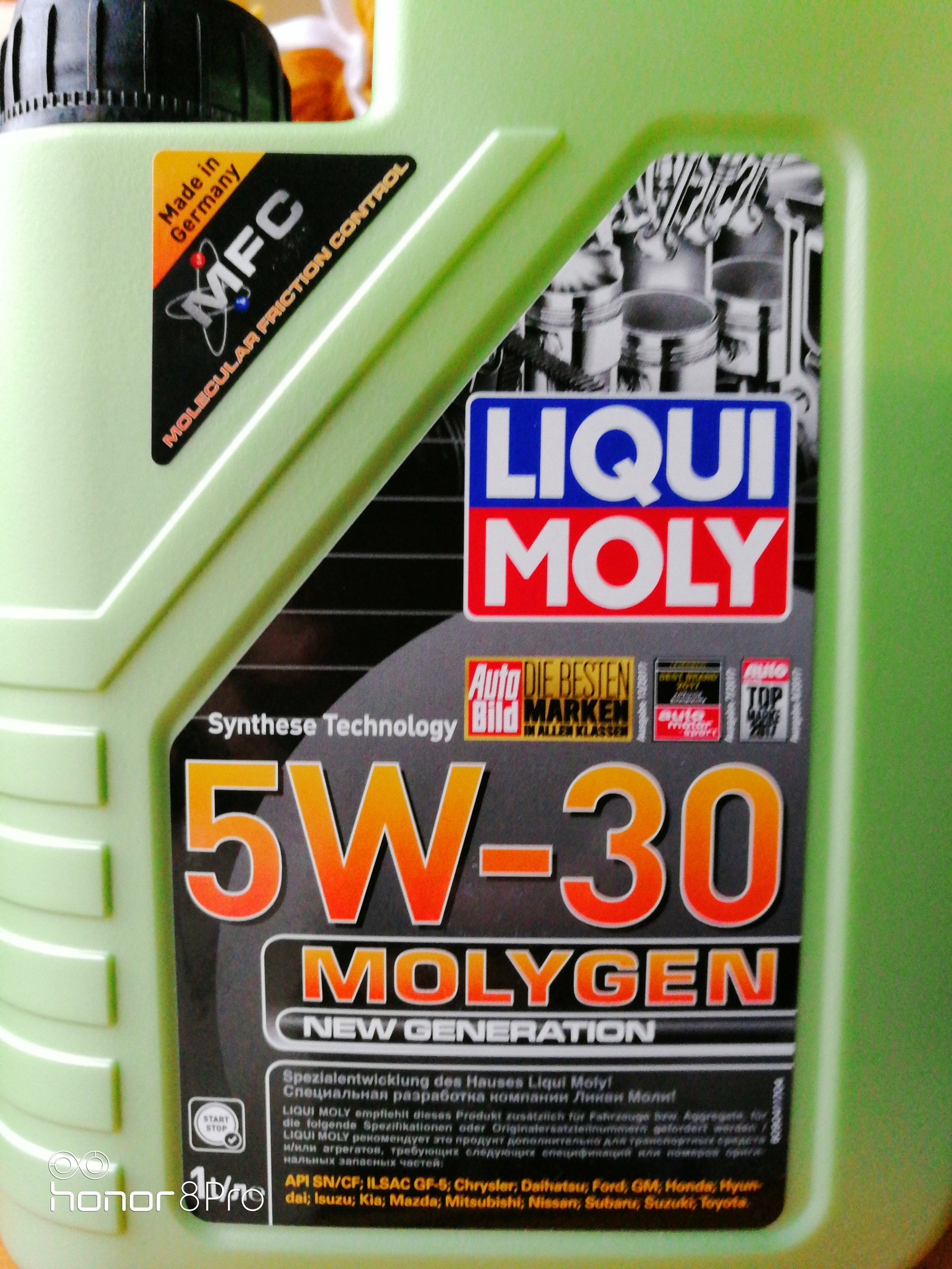

andrgra, спасибо значит как и раньше тупо слил, залил новое[DOUBLEPOST=1511451794,1511451672][/DOUBLEPOST]А что вообще можете сказать про это масло Ликви Молли
