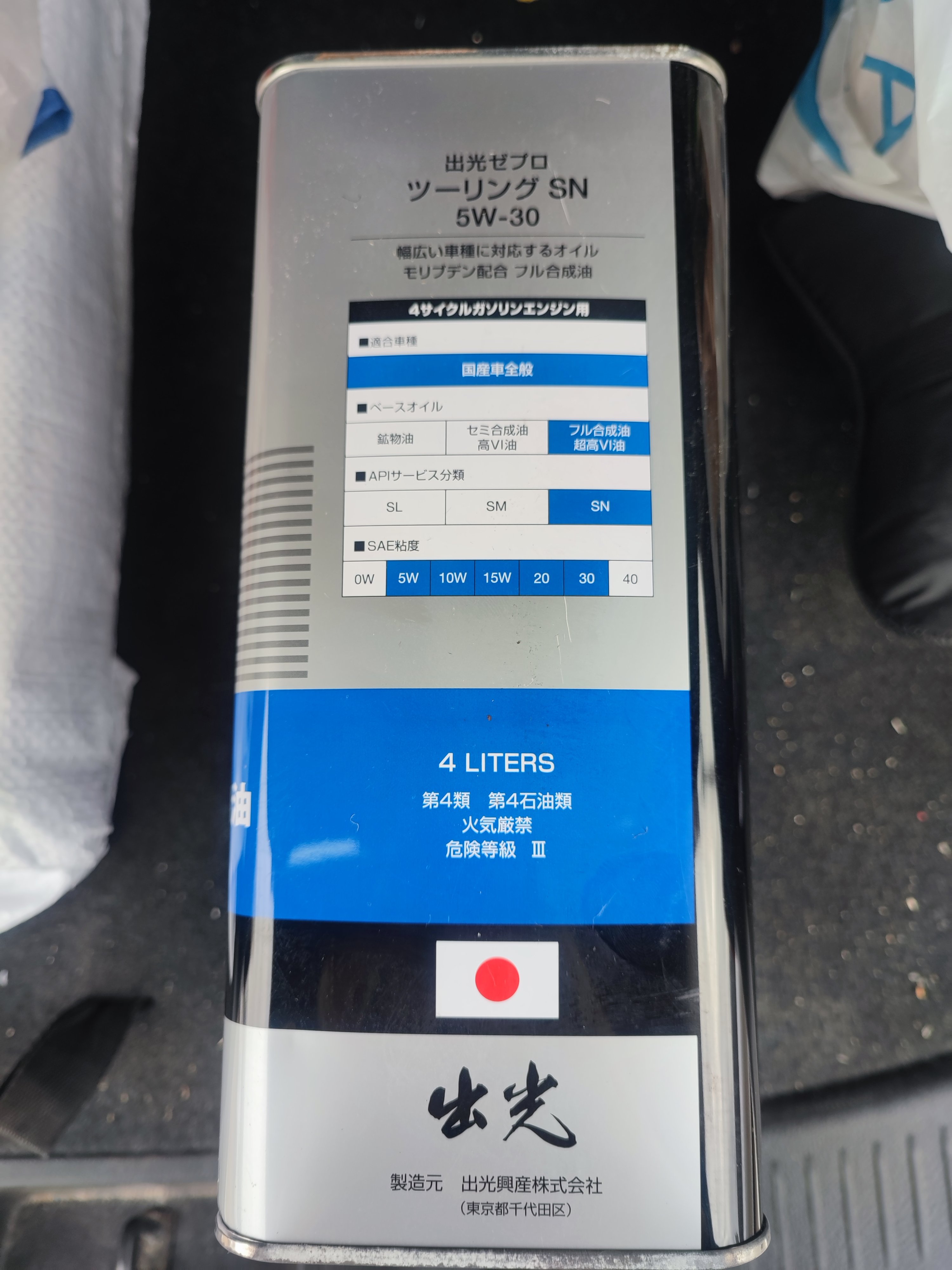

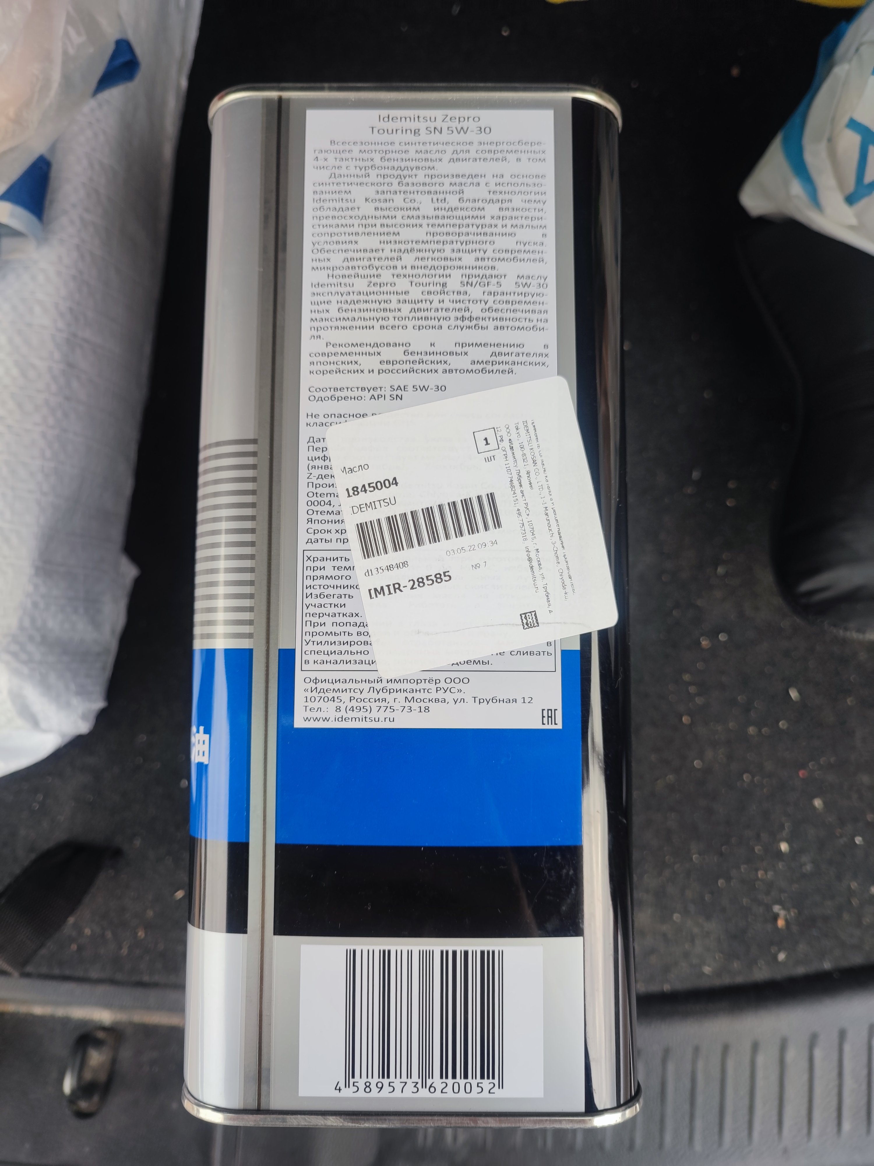

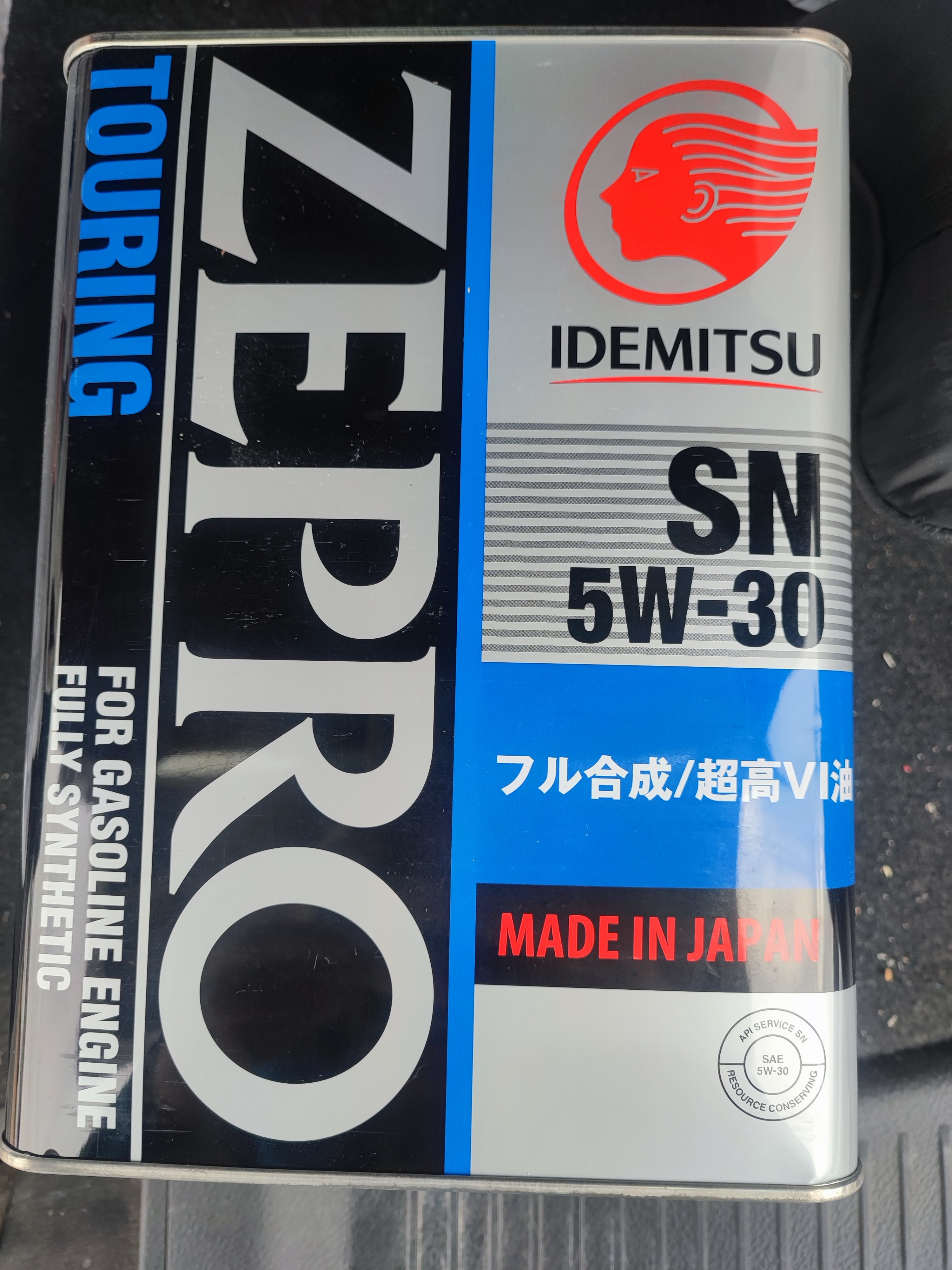

Вот с ним счас надо быть осторожным. Нарвался тут на подделку - искал на ZZap и купился на низкую цену и почти рядом с домом. Признаков подделки много разных бывает по канистре, но самый главный это масса баклажки. У поддельных она в районе 3,9 кг и больше. Потому что там обычно простая минералка. Родная весит меньше 3,8. В общем - на закупки идемицу теперь только с точным безменом :)
P.S. А на сайте Идемитсу в разделе FAQ гордо красуется запись, что их масло не подделывают :cool:
