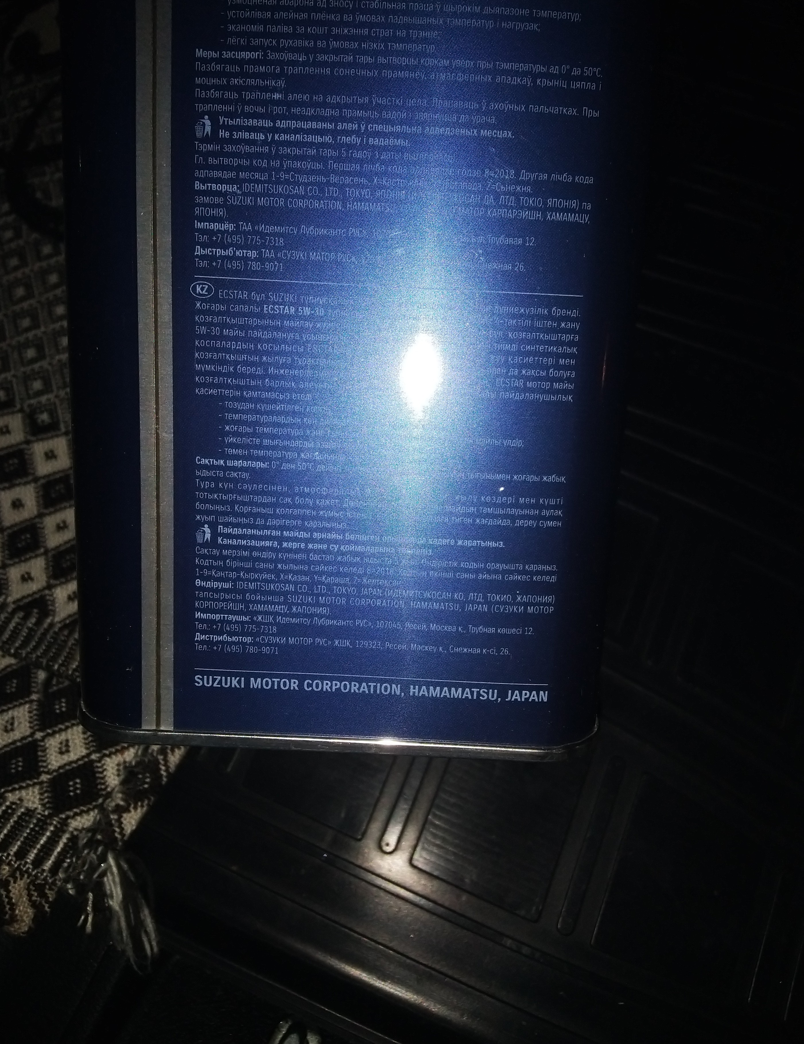

Вопрос такой, масло ECSTAR это брендовое масло Сузуки, а по факту какое там масло заливают мобил,шелл, SK? какой главный допуск SN или ILSAC?
На одном интернет ресурсе прочитал, что шелл. Соответствует стандартам качества по sn и ilsak.
Я вот поизучал тему и склоняюсь что IDEMITSU у нас в банке ECSTAR залит, для азиатского рынка уж точно. И отзывов по нему много не очень хороших.
На канистре написано Идемитсу
