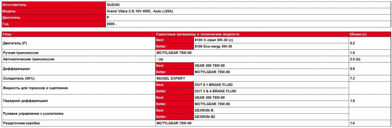

Вчера купил масло. Решил не менять и залить как обычно Motul 8100 X-clean 5W30 С3.
по рекомендации Motul как раз оно высвечивается в первых рядах (можно было и X-energy)

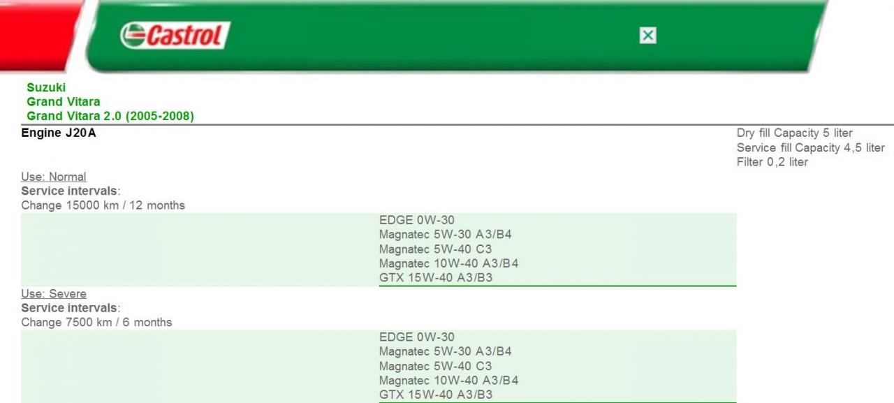

посмотрел на PC supreme synthetic 0w30. по характеристикам кажется неплохое масло.
или PC Duron synthetic 0w30. всю голову сломал уже. дома лежит 6 литров кастрол эдж 5w30 или его пока залить.

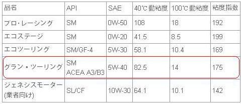

Очень категоричное заявление! На вышеупомянутом мной сайте(с.14)
ENEOS GRAN-TOURING 5w-40 выпускаемый в Японии и для японского же рынка выглядит так:
ФХХ на японский нашёл крайне скудные:
