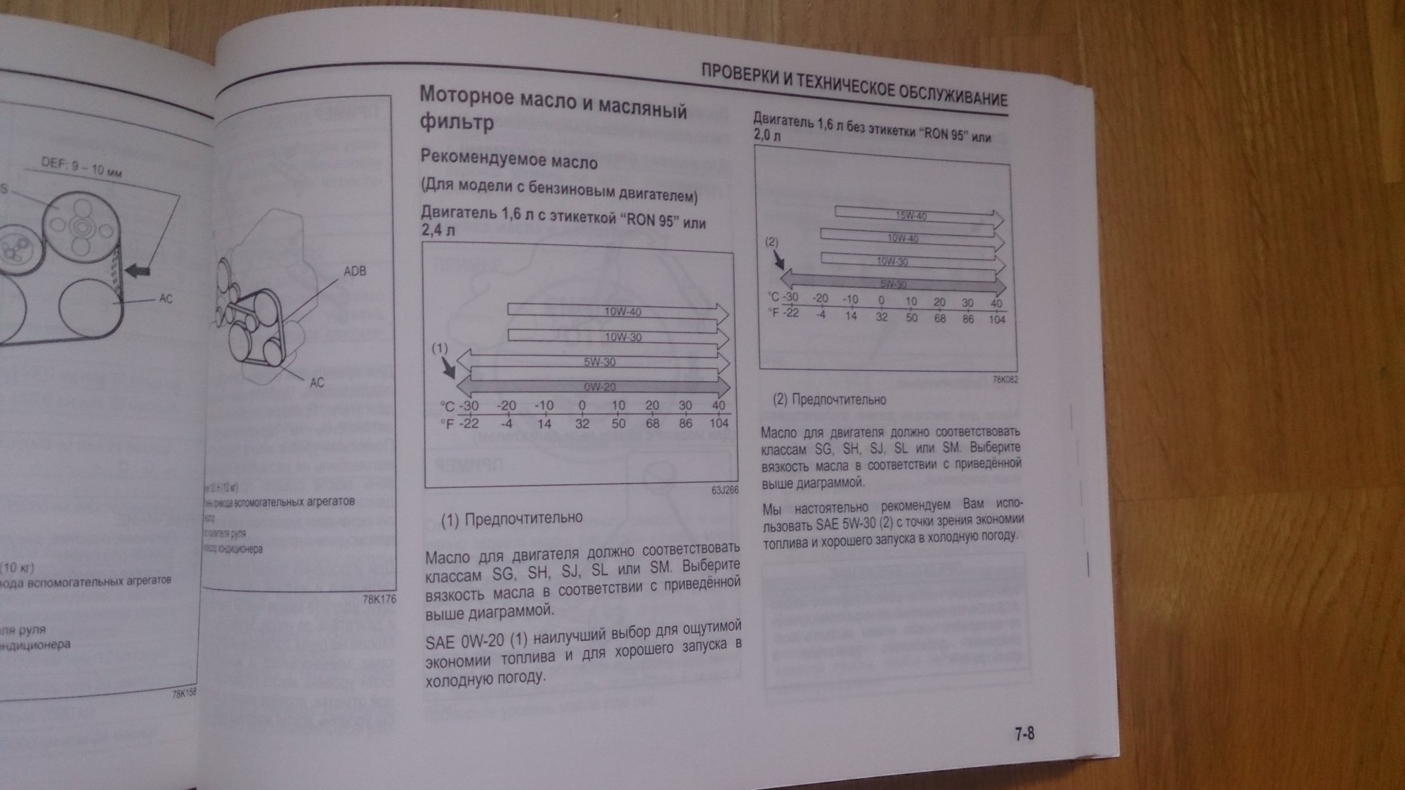

мануалы то я тоже видел. все-таки решил сейчас залью duron 0w-30. он и пожиже и в зиму нормально и моет хорошо и вроде как пакет противоизносных присадок хорош

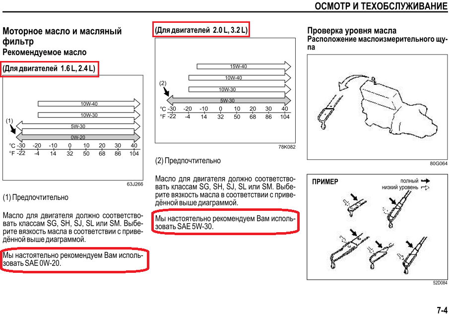

Смотрим инструкцию к автомобилю и выбираем моторное масло, 0-20 - необязательное условие(слово "для" - ключевое):

Я сам лью масло с A3/B4. Но делаю это только потому, что бензин и условия эксплуатации такие. Только ACEA дает возможность учитывать условия эксплуатации. В противном случае в моторе бы плескалось GF-4 или 5.
Ну вот и хорошо,что Вам тоже нехватает просто API из мануала.:thumbsup:
