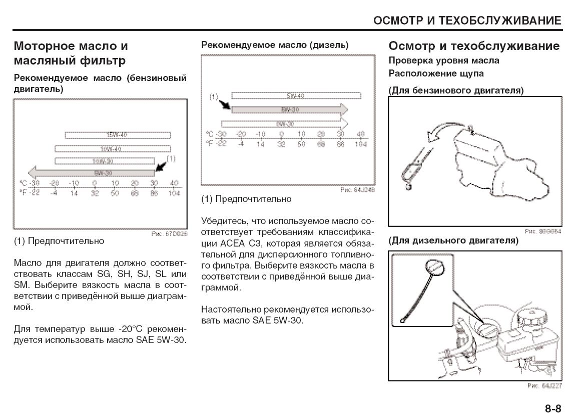

Масла с "С" по ACEA допускается применять только по конкретному указанию производителя. Для двигателей СГВН таких указаний нет.
как раз в мануале про это и говорится "Убедитесь, что используемое масло соответствует требованиям классификации ACEA С3" (см.вложение пост. #15 на стр.1 темы или тут http://www.suzuki-club.ru/forum/attachment.php?attachmentid=30153&d=1317989242 )

Ответ: Какое масло лить? Очень Важно!!!!!
Поточнее можно ,первый раз слышу. Наш дилер да, рекомендует, так как для него основа Хундай, а Хундай рекомендует Shell.
В подкапотной табличке так указано(Сузуки рекомендует Shell)!
Более того эта табличка(наклейка)имеет каталожный номер и продается-можно заказывать,если у кого ее нет!;)
У нас льют Castrol EDGE Professional OE C3 5W-30,хотя по рекомендации Castrol для нас лучше EDGE Professional C3 0W-30.Можно сравнить характеристики,думаю это могло решить проблему с угаром ,но увы его нет ни у автодилера,ни у дилера Castrol в Новосибирске.
В мануале это требование приведено для дизельного двигателя.
Думаю,что то там напутано,т.к. классификация по АСЕА (С1,С2,С3,С4) совсем свежая-2004г. и классифицирует масла по количеству различных присадок в нем и по величине высокотемпературной вязкости.Все это в конечном счете для конструкции каждого двигателя позволяет достигать экономичности и экологичности(Евро 4),и не губить подольше катализатор.
дизельные двигатели с ужесточением эколологических требований (Евро 4) оборудованы системой нейтрализации сажи (т.н. сажевый фильтр). Для таких двигателей и требуется масло не ниже ACEA C3, где содержание сульфатной золы максимально ограничено 0,8%,фосфора 0.07%-0.09%, серы 0.3%, HTHS> 3,5 мПа/с (именно об этом и написано в мануале). Для бензинового двигателя (для 2.0 точно) никаких особых требований (напр. ACEA C3) - нет. Моё мнение, что с нашим качеством топлива все эти Low Saps - как мертвому припарка.
Как раз данная классификация(АСЕА С1,С2,С,С4)-для обоих типов двигателей и для обоих типов очистки выхлопных газов(бензин-катализатор;дизель-сажевый фильтр).
Хватит фантазировать.
Приведите хоть одну спецификацию на масло, одновременно удовлетворяющее API SG (SH) и ACEA C1 (2,3,4).
