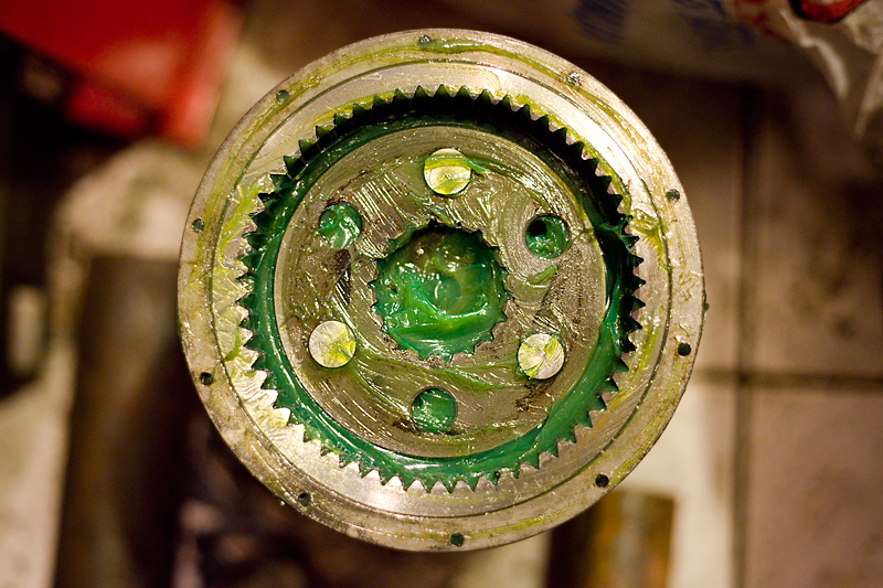

Да, все правильно, брал на УАЗбуке, 7500 это иагниты на клею, 8000 магниты на болтах.
На клею не брать ни в коем случае! Отвратительная гадость с никакой надежностью. При обычной внедорожной эксплуатации все закончится вот так:
При весьма скромной нагрузке магниты отклеились, и лебедка перестала работать. Естественно, все это случилось не в гараже, а в лесу. Реанимировать просто нечего (если с собой не возить вагон магнитов и клей соответствующий).
Вообще, все эти дешевые noname кетайские лебедки - это головная боль. При совместных поездках насмотрелся на поломки этого барахла много-много раз. Не покупайте! Особенно, если мало денег. Потому что это выброшенные деньги. Если на бездорожье бываете не один раз в сто лет, то потом все равно купите фирмУ, но кетайскую придется просто бросить в угол гаража, где она и будет ржаветь без дела. Ибо ее ни продать, ни использовать.
И тяга там "липовая", двигатели маломощные, момент повышают только передаточным отношением редуктора. В результате этого лебедка работает просто раздражающе медленно даже по неспортивным меркам. В реальных сравнениях мой TMax 6500 выносил по тяге и скорости кетай на 9500 вперед ногами. Кетай на 6000 - это должно быть совсем тоскливо. Просто до слез тоскливо.
Единственный плюс кетая - это легкая размотка. Серьезно! На тех же Tmax и ComeUp такую легкость размотки не получить. :)

У меня как раз T-Max EW-6500 Outback, купленный в 2009 году. Управляющая часть с проблемами была: один из диодов оказался с завода сломан (физически передавили крышкой блока управления при сборке). Диод копеечный, поменял. На втором лебежении сгорело радиоуправление. Разозлился, вытащил из блока управления только сам контактор, присоединил новый компактный разъем для внешнего пульта, поставил другое китайское радиоуправление. И все это под капотом разместил повыше. Получилось компактнее, чем родная громоздкая коробка с громоздким разъемом пульта. С тех пор все отлично. Раз в год осенью перебираю: сливаю воду, меняю смазку. Для неспортивных целей хватает вполне. Мотает довольно шустро, тяга приличная.
Особенность: барабан небольшой, поэтому толстой синтетики мало помещается. Размотка тугая. Летом с негустой смазкой и при установке без перекосов нормально, а вот зимой в морозы очень туго.
Электрик винч 9500 не взял бы и даром (как раз его фотографии и выложил выше).
Так получается на Электрик винч 9500 магниты тоже на клею сидят? Я думал что начиная с этой модели и выше на болтах прикручены.

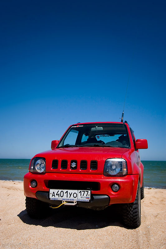

Ничего не надо менять, если Т-Макс 6500. Просто поменяйте трос на синтетический.
Вот, совершенно стоковая машина. Что подвеска, что аккумулятор. И так она прожила вполне спокойно два года.

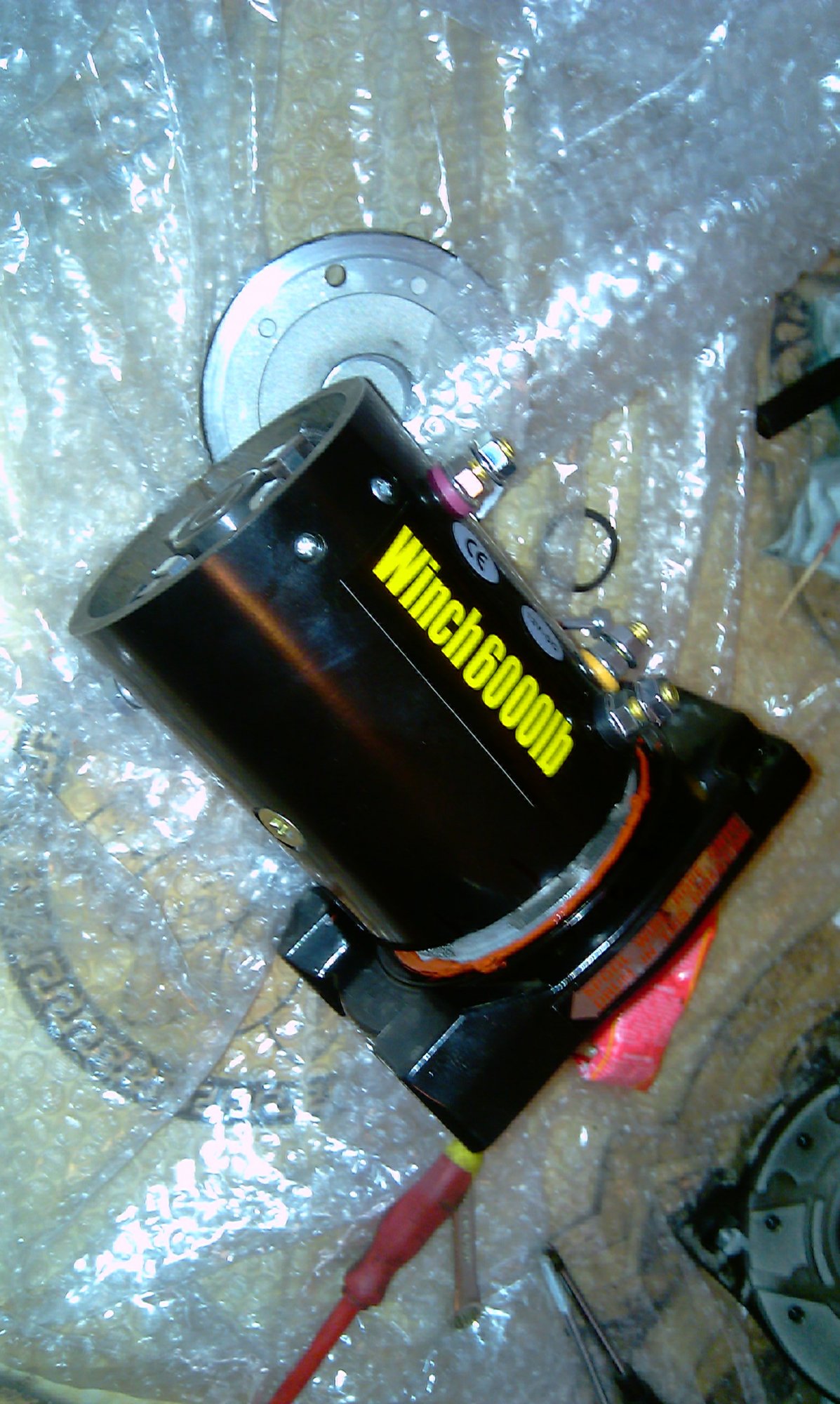

Думал, гадал, народ поспрашал, пришел к выводу. Лебедка для туризма, 6000 + блок. Мне хватит. 30 метров синтетики, + ещё 30 на удлинители, (на этой неделе должно придти) Т-Мах 6000АТV народ ставит на Джимов и на Нивки, пишут трещит, скрипит, плохо но тянет. Там движок кажется 1,9л.с. Тут 5,5 л.с. раньше тоже шли слабые. Вторая лебедка 12000 товарищ заказывал, на вид говорит точно такая же как твоя 6000, только барабан по шире. Но там понятно, шестеренки в редукторе разные. Сегодня разобрал её, движок посадил на герметик, смазку Китайскую удалил, помазал своей. Смазки там было от души)))) По движку, вроде все внутри нормально, я глубоко не лез, но мне показалось, что на статоре 4 обмотки в место магнитов. Или магниты обмоткой опутаны. Посмотрим, время покажет. 10 000 экономия относительно Т-Мах 6500. В принципе если чтой то навернется, можно ещё 1 новую взять, или мотор, или редуктор 2 раза. Не знай, у нас многие на Уазиках их ставили и нормально все. Паджерик с нами катается у него 12000, 2 года уже, всех тягает, к стати не разу ревизию ей не делал, и смазка там Китайская ещё. Здесь это дело сугубо личное. Кому то Кордианта хватает штатного, кому то 31" злого протектора мало. Но точно на штатном Бридже в говна лезть нельзя.))))

....Сегодня разобрал её, движок посадил на герметик, смазку Китайскую удалил, помазал своей. Смазки там было от души)))) По движку, вроде все внутри нормально, я глубоко не лез,...

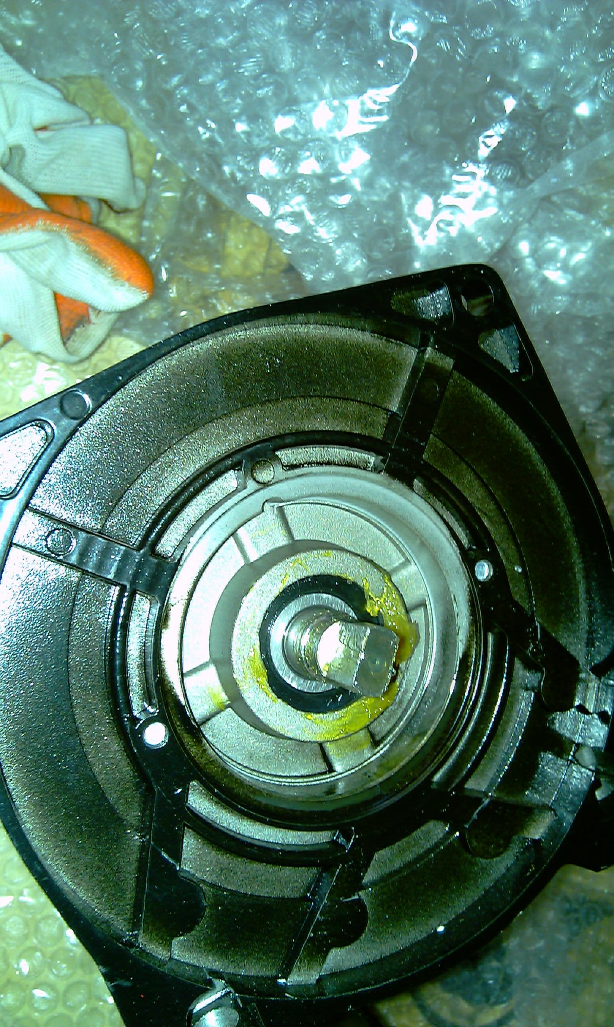

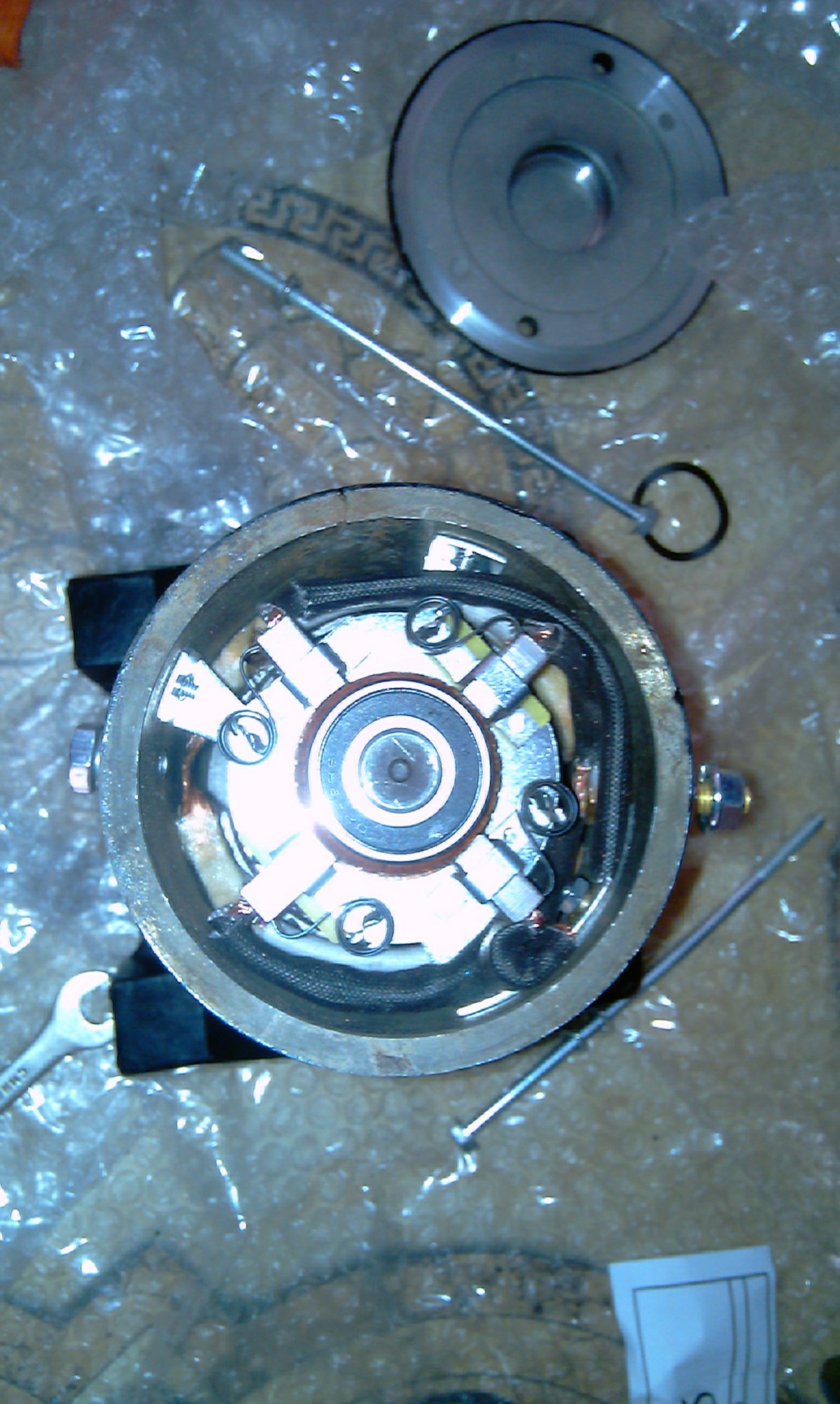

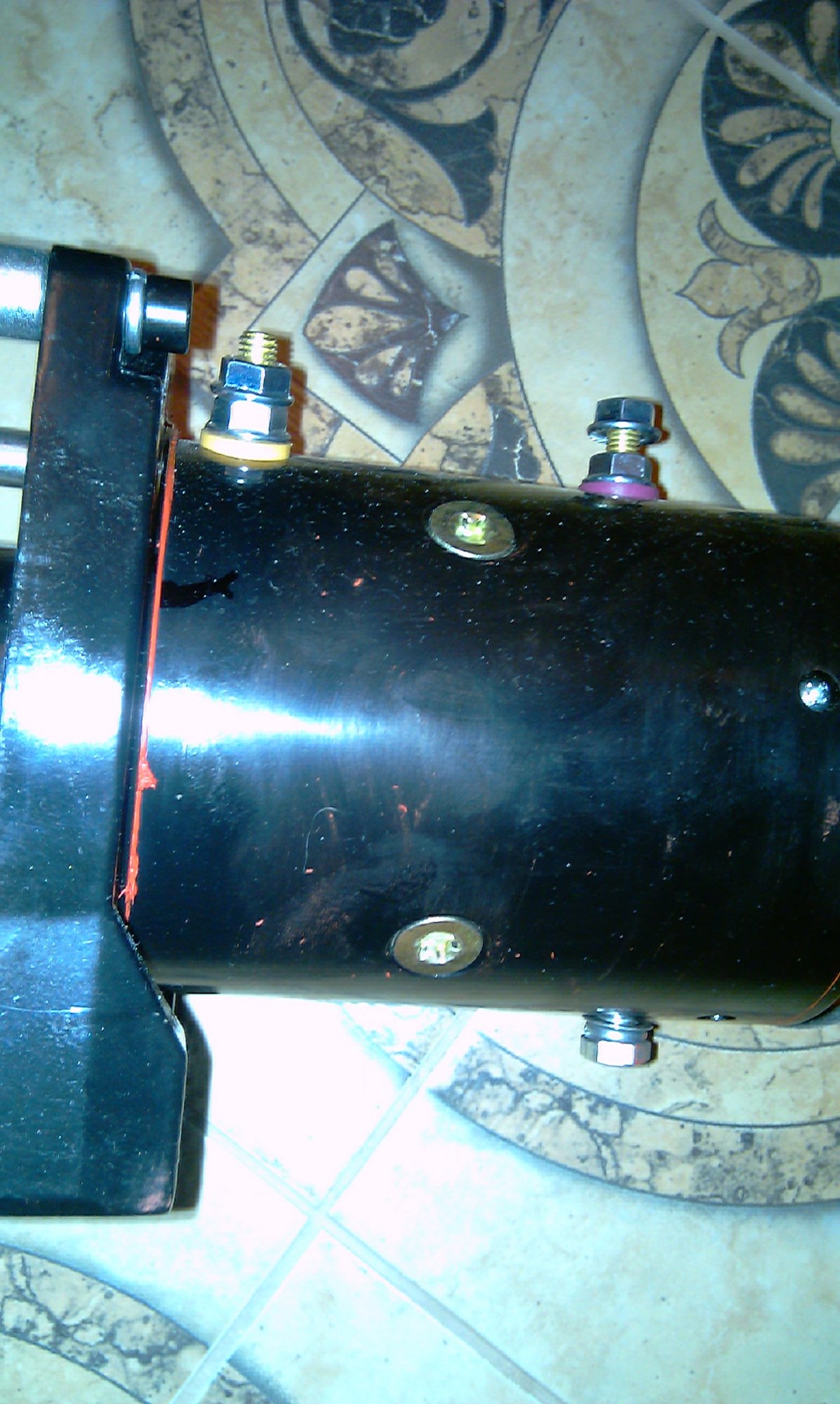

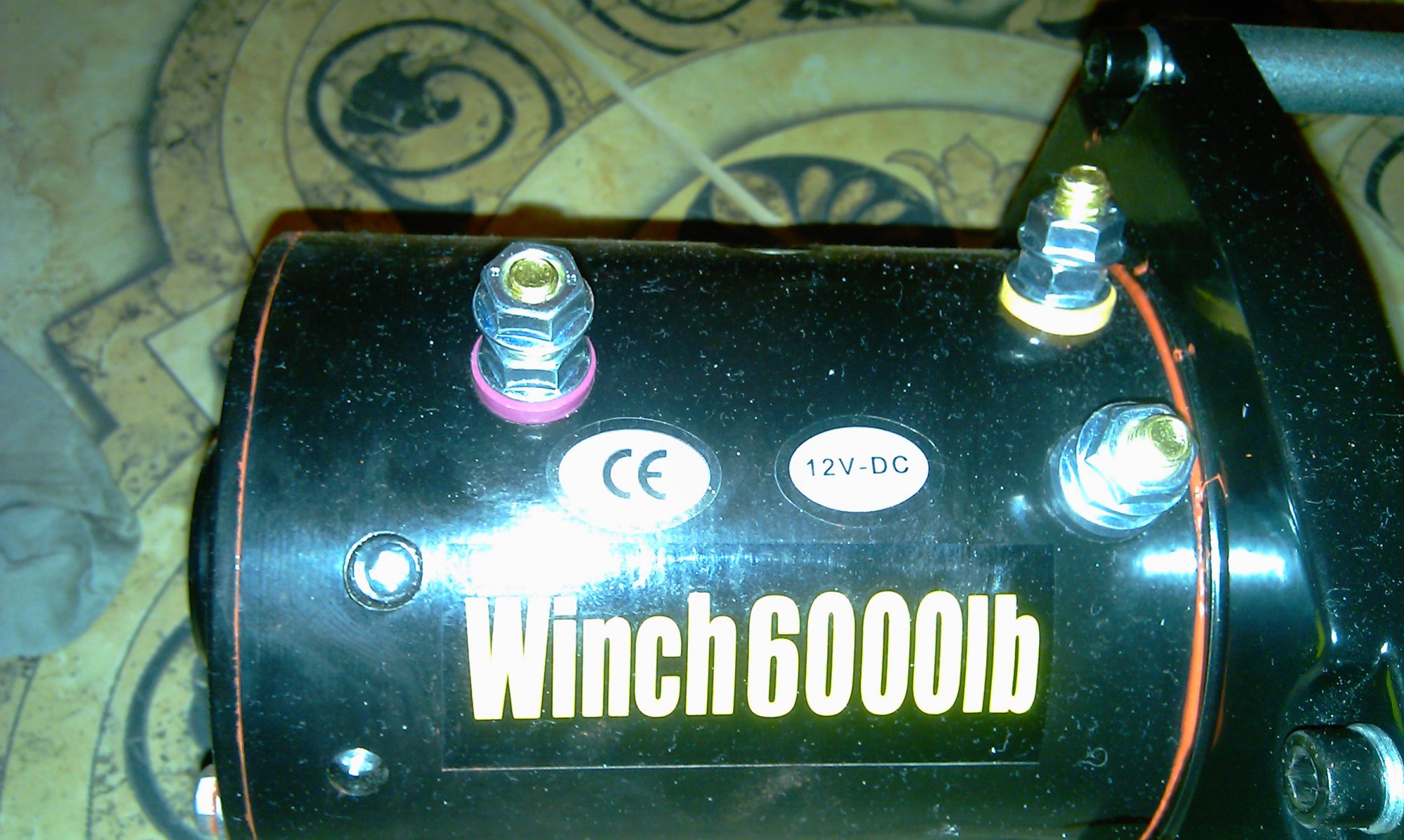

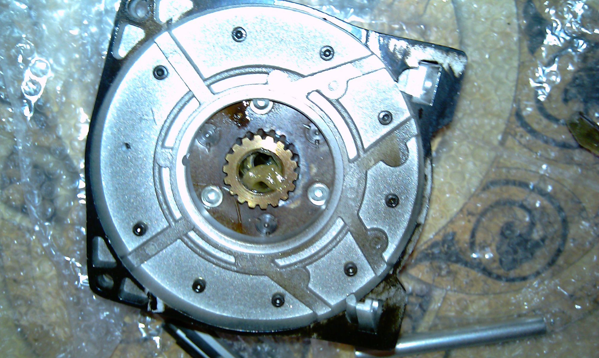

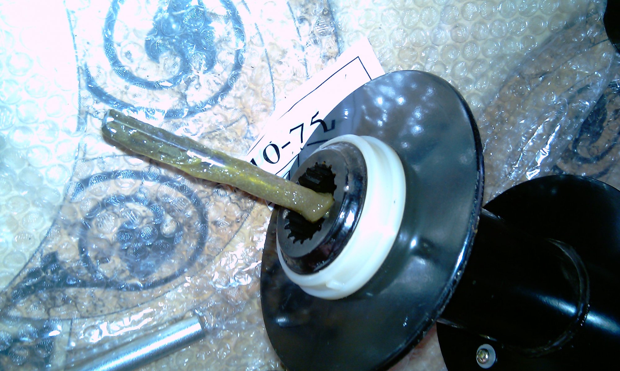

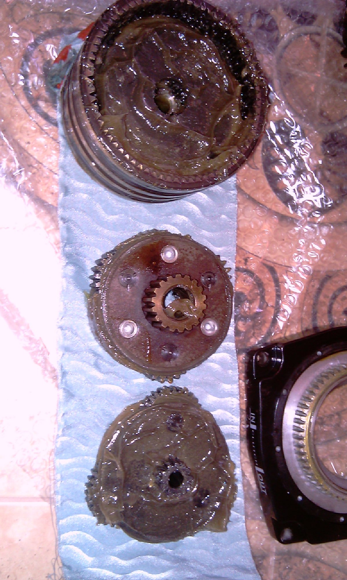

В Воскресенье я её полностью разобрал, в редукторе поменял смазку, мотор посадил на герметик. В моем моторе с 4х сторон прикручено что то болтами под 6-угольную звездочку. Когда снял заднюю крышку, там было 4 щетки на якоре, и когда я совмещал отверстия длинных болтов, то на статоре с 4х сторон была обмотка. Вот этими болтами со звездочкой она и была прикручена. С верху 3 клеммы желтая-красная-черная, с низу болт массы. Вот 2 звездочки видно.

ваш продавец говорил что внутри стоит три магнита на болтах, а борода говорит что их четыре и они клееные. Вот теперь ломаю голову у кого узнать точно.
у него написано:
на первой фотографии лебедка с трехконтактным двигателем (которая дороже за 8000р.)
на второй лебедка с двухкотнтактным мотором( которая 7500р.)
что 3 магнита откуда?

Да. И барабан узкий. На Ромину площадку встало все идеально.
