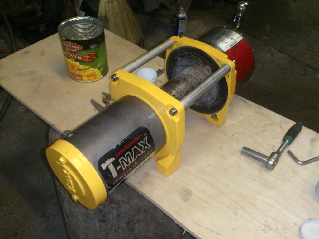

никакой полимерки больше никогда, нигде, и не на одной моей машине не будет
за версту это гуано не подпущу
кое-как вчера ободрал остатки этой дряни, зашкурил, грунтанул спецгрунтом для люминия и покрасил жёлтеньким
сверху ещё лаком дунул
гламурненько :)

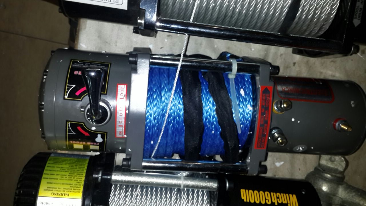

Купи обычный Электрик Винч темно-серый и будет счастье за недорого. Со стальным тросом стоит 15500 руб, с синтетикой 18500 руб. Двигатель нормальный - статор на обмотках, а не на магнитах. Качество на высоте.

Купи обычный Электрик Винч темно-серый и будет счастье за недорого. Со стальным тросом стоит 15500 руб, с синтетикой 18500 руб. Двигатель нормальный - статор на обмотках, а не на магнитах. Качество на высоте. Посмотреть вложение 72585
Видимо придётся чт-то подобное, т.к. более именитые дороговаты нынче. Как она себя зарекомендовала?[DOUBLEPOST=1423137419,1423136629][/DOUBLEPOST]
Лебедка электрическая EW 6000 12V
Лебедка электрическая для легкого внедорожника EW 6000 12V. Тяговое усилие 2722 кг. Трехступенчатая планетарная передача. Свободная размотка троса. Статор двигателя на обмотках, вал на подшипниках, щеткодержатели стальные. В комплекте радиоуправление лебедкой.
Хорошая лебедка по соотношению цена/качество, идеально подходит для охоты, рыбалки, туризма.
14500 руб.
Производитель: Китай
Такую? 6000 не маловата будет?

Скорее проверить ее нужно, если что, добавить, менять незачем, сейчас киты нормальной смазкой мажут.[DOUBLEPOST=1423378971,1423378892][/DOUBLEPOST]
14500 руб.
14500 это черная. 6000ки хватает как правило, если что то блок-полиспаст решает проблему.
