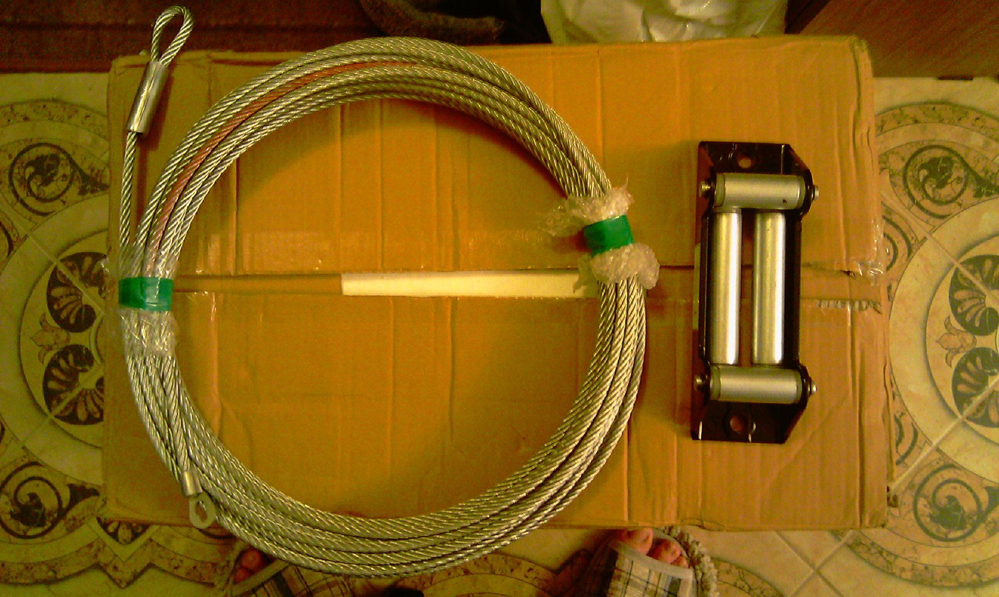

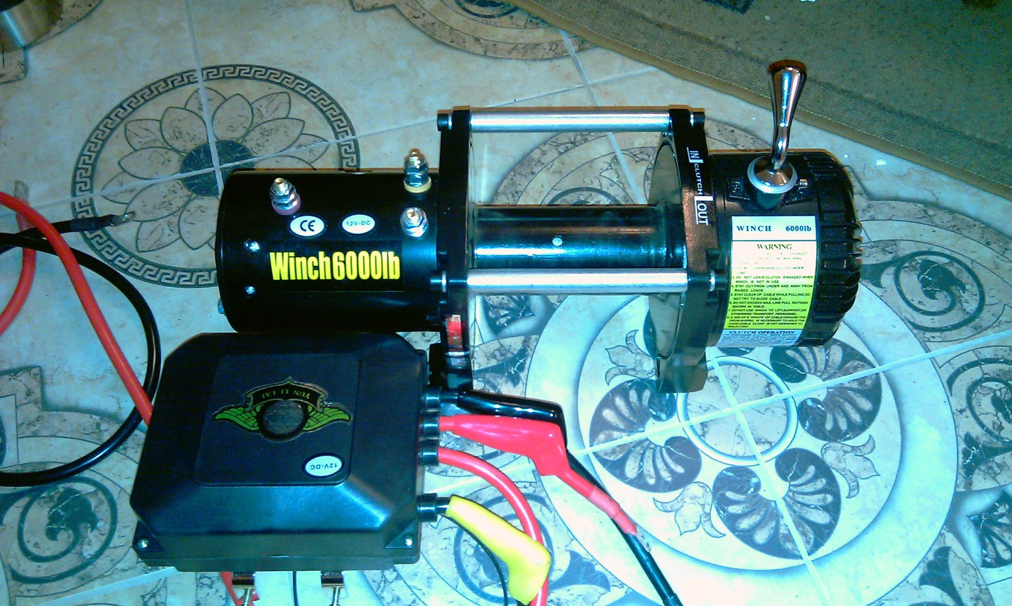

У него есть 2 вида 6000, есть магниты на клею, а сейчас идут магниты на болтах, двигатель 5,5л.с. С верху 3 клеммы. Трос 25 метров 7,2мм. Его и губки выставил уже на продажу. Так же в комплекте радио-пульт. Цена за все 8000руб.
Сегодня с утра в транспортной забрал, трос смотал на продажу. Вес без троса 16кг. Трос 6кг.))))
