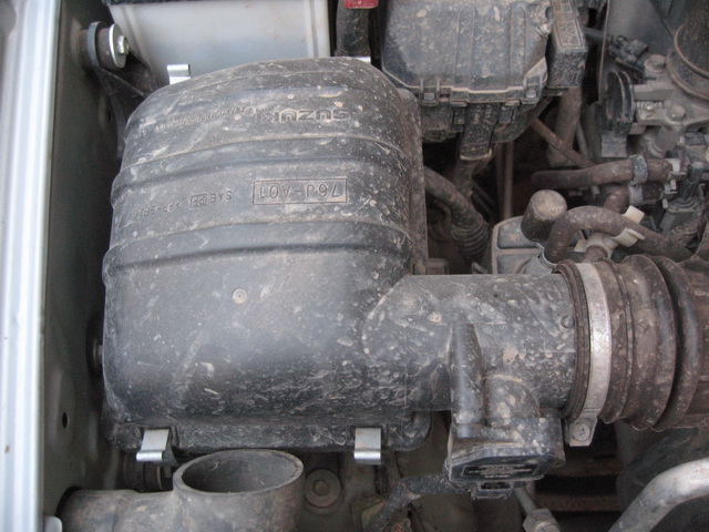

Я сегодня попозже разберу, посмотрю, что там у меня внутри. Фотки сделаю. А то я не знаю какой ДМРВ сложный или простой.

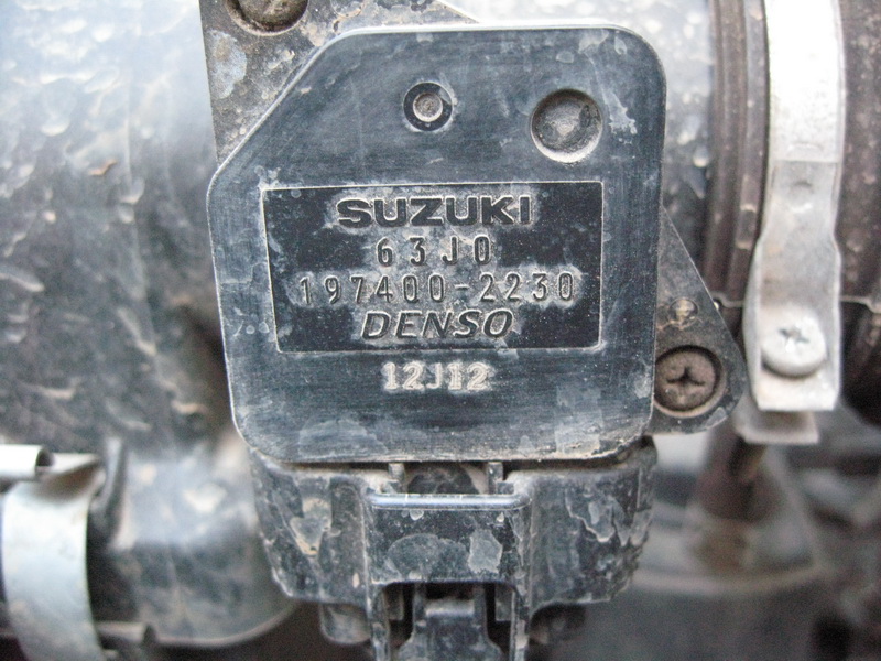

Вчера снял датчик. Вот такой он у меня:

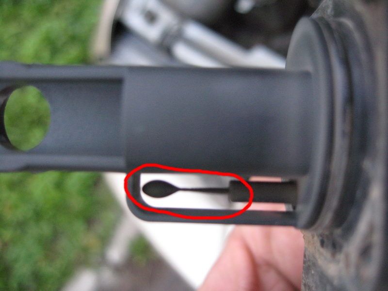

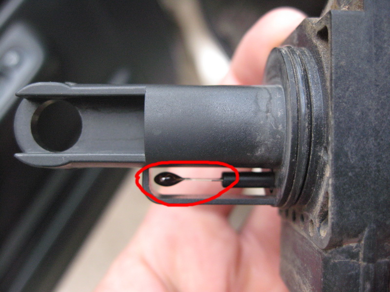

Я так понимаю на датчике температуры был налет.
Смыл его очистителем карбюратора:
Стало работать не намного лучше. Почти ничего не изменилось.
Буду читать как его проверить.

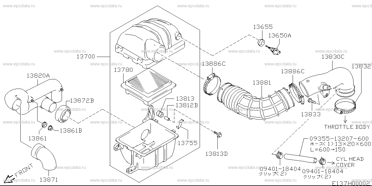

мой под номером 13650А
Открыть схему в полный размер
