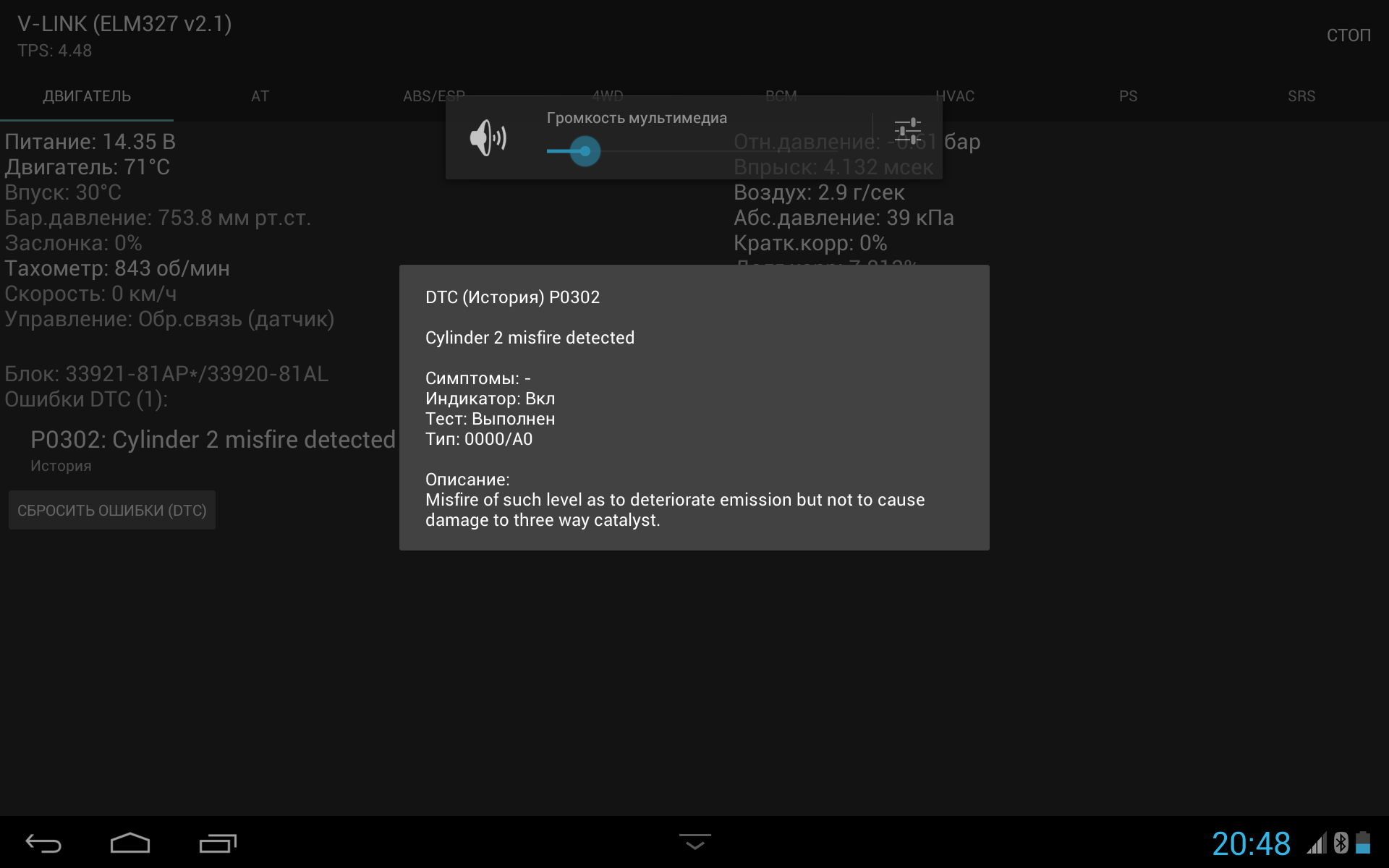

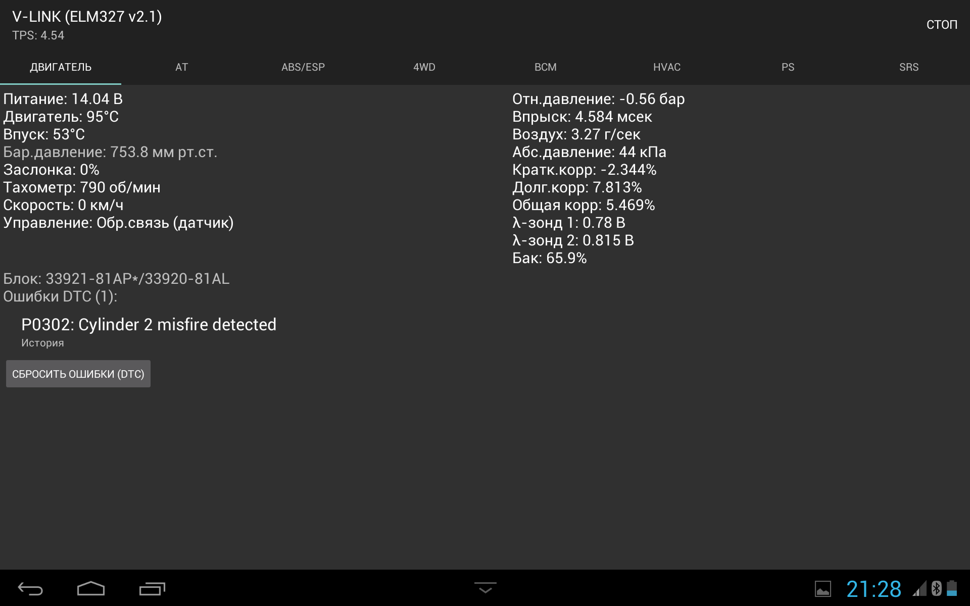

Есть похожая проблема, у двигателя присутствует легкий тремор, примерно так же как на видео. Мотор трусит только на холостых, не зависимо холодный или прогретый. На прогретом может чуть меньше. Заводится мотор с пол оборота. Мозги выдают ошибку (Р0302) "пропуски во втором цилиндре". Если дать газу, то где то с 1800 об/мин. двигатель работает ровно. Стоит отпустить педаль, мотор подколбашивает. Тяга в норме, до 120 разгонял. Модули и в/в провода ставил с живой машины, ситуация не изменилась. За одно поставил свой комплект на исправное авто, у нее тоже все ОК. Модули и провода исключаю. Свечи новые, денсо иридиевые, состояние отличное, на старых НЖК было тоже самое. Свечи тоже исключаю. Компрессия во всех цилиндрах 12. Клапана на впуск немного зажаты (еще не разобрался как шайбы извлекать не имея спец. приблуды), выпуск в норме. Подключал блютуз-сканер, время впрыска сильно завышено, 3,5-4,5м/сек в место положенных 2,8. Все датчики прозвонил тестером на сопротивление. Все в норме как в букваре написано. Расход высокий - 10,5л/100км по трассе. Скорость согласно ПДД (за сотню только при обгоне). Не знаю важно это или нет, но напишу, температура масла в АКПП -108 градусов, при движении по трассе, в городе поднялась до 110. Если есть мысли, ткните носом в какую сторону смотреть. Форум читал (не факт что внимательно), из подходящего нашел эту тему, поэтому сюда и пишу.[DOUBLEPOST=1494099519,1494099348][/DOUBLEPOST]
[DOUBLEPOST=1494344125][/DOUBLEPOST]Немного дополню, может кому и пригодится. Поменял местами форсунки с 1 и 2 цилиндров. Комп показывает уже ошибку "пропуски зажигания 1 цилиндра". Смею предложить, что форсунка плохо льет. Не знаю, связано это как то с увеличенным временем впрыска или нет, но в любом случае форсунку буду мыть.

у меня вопрос к Вам по скану диагностики
чем считывали ошибки? у меня Правый руль.. хочу какой то легкий сканер... я так понимаю через телефон вы делали??? чем польовались. совет может дадите?
Это SZViewer, есть по винду и андроид. Работает через почти любой ELM327.
При наличии кабеля на чипе FTDI можно ещё CASCADE использовать.

Проблема решена заменой одной из форсунок! Стенд показал, что форсунка с первого цилиндра, ели-ели льет при давлении до 2-х атмосфер, выше она просто перестает работать. Если не ошибаюсь рабочее давление форсунок в районе 4-х атм. Промывка в ультразвуковой ванне результатов не дала.
