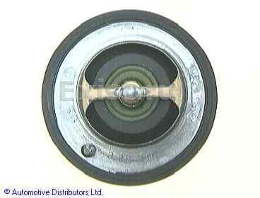

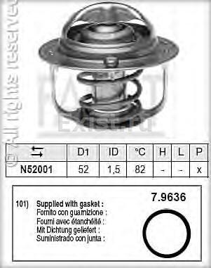

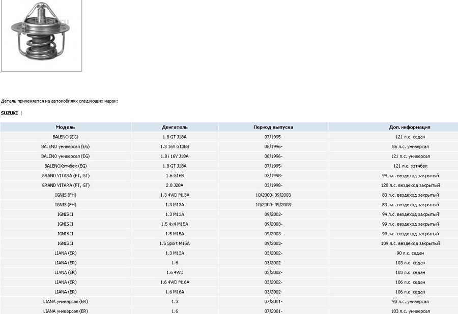

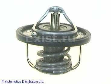

........А вообще включение термостата у нас отличается например от жигулевского - у нас он пропускает в радиатор жидкость нагретую выше заданной T, а на жигулях поддерживает на "входе" в двигатель жидкость с заданной T. ........
Как это не приспособлена для зимы ? То есть японцы думают хуже чем итальянцы в 70-х?
У меня даже в морозцы около -10 град включается вентелятор. термостатов по каталогу идет
два вида, но оба на одну температуру. Применяемость и внешний вид можно глянуть на фото
это что каталог выдал в магазине по мимо нашей машины еще ставится на Субару. Да и выглядит как управляемая термопастой пробка.
А также у нас вентелятором управляет мозг, а на тазах именно термостат (пока на импортные не перешли очень на наши Сузуковские похожи)
17670-77E00 THERMOSTAT, WATER (82BC) 99,00,01 MODEL
17670-65D00 THERMOSTAT, WATER (82BC) 02 MODEL
первые две фото первый номер второй соответственно две другие
