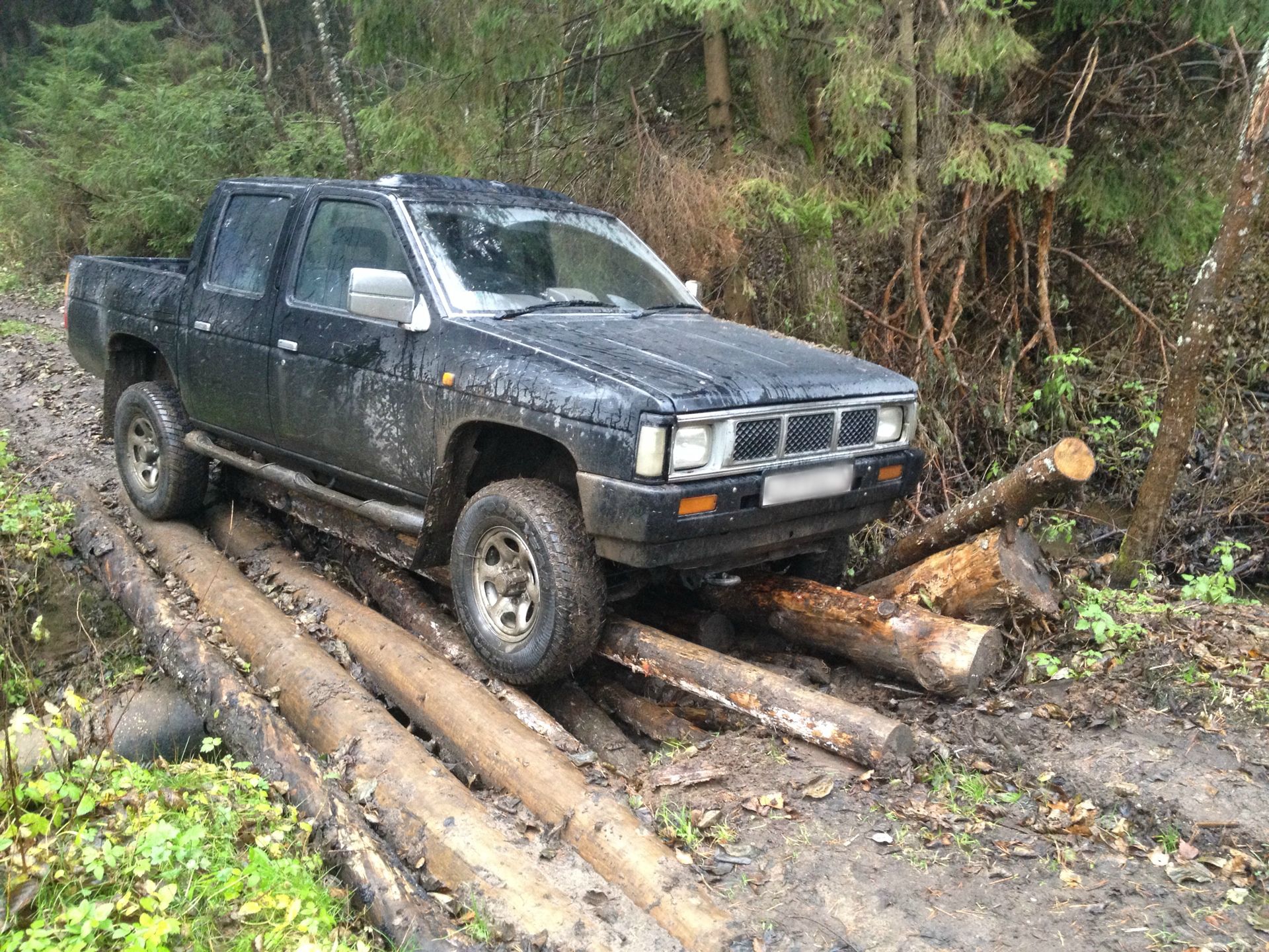

Комрады а подскажите пожалуйста по средствам самоспасению. Часто катаюсь один. Понимаю ,что лучший вариант лебедка,но дорого и не законно. Хочу взять hi jack и цеплять машину под колесо,подкладывая бревна или траки думаю можно выбраться из любой ситуации?

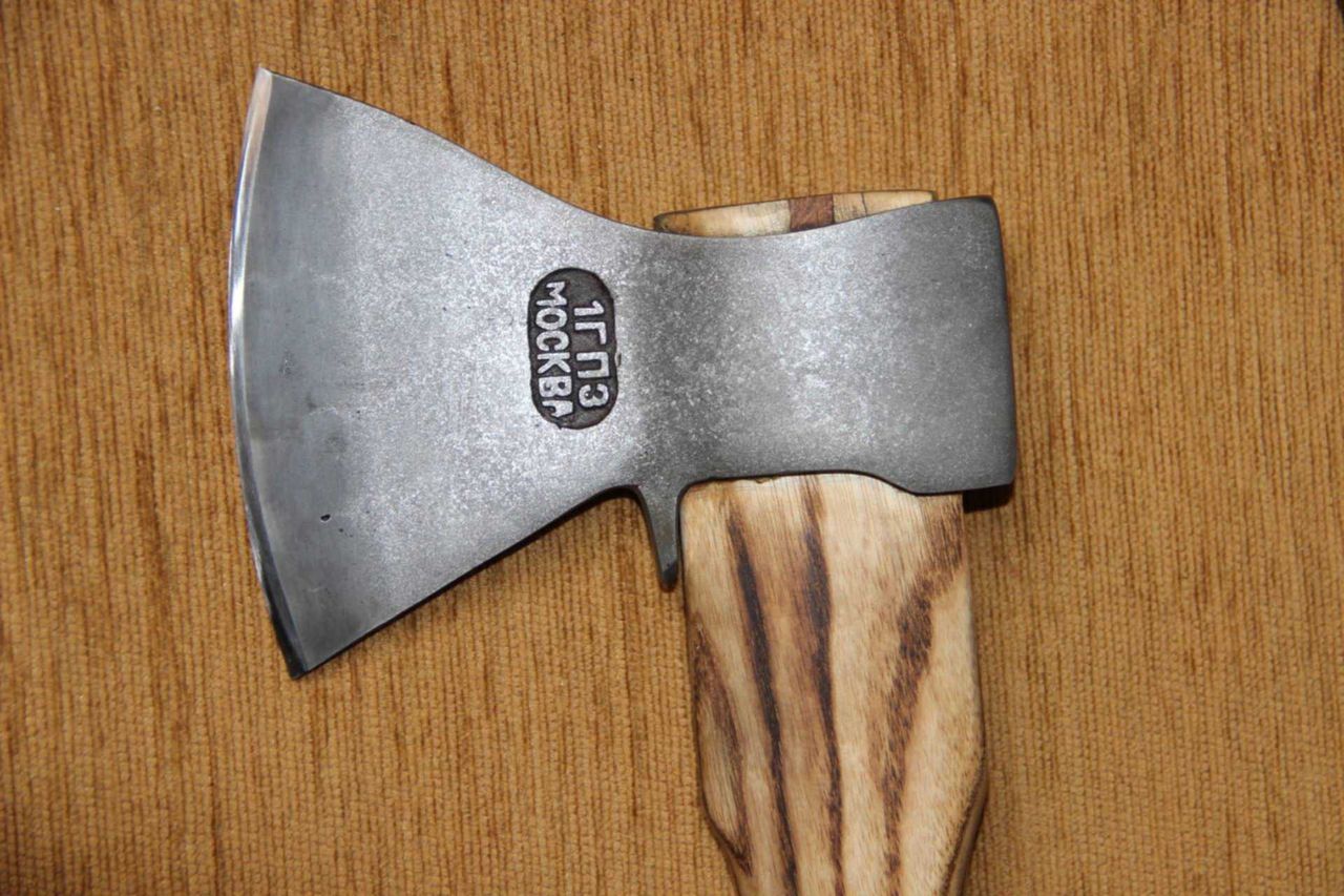

Мин средства самоспасения: топор,лопата, 2троса с мин нагрузкой от 6 т, один резинка , второй обычный. Несколько Шаклов 18. 16 ну и 12 для пузотеров. Не повредит короткий и широкий синтетический тросс для подьемников . Все это как правило есть на хорошем СТР рынке или магазинах типа 4х4. 2 доски короткая под опору подьемника , вторая на длину кузова в качестве трака. Блок как минимум 1,но 2 лучше Цепи, если предполагается их использовать системно или комплект ремней на колесо, они практически одноразовые . В качестве подьемника у меня маленький подкатной домкрат на 2т для приподнятия колеса в колее за подвеску или задний редуктор. К передней подвеске практически не подлезть. Как вариант впереди нужна качественная мет труба чтобы было за что поднимать не забывать про передние проушины . Хай джеком не пользовался , но и в глухую грязь один не лазил.
katok78, начни с бюджетного лифта,защит двигла и коробки третий лист штатной защиты зло, на ней как правило и вешается авто.[DOUBLEPOST=1518264680,1518264039][/DOUBLEPOST]Имей в виду задная эвакуационная проушина под серьезной нагрузкой разгибается. Ее надо заменить на не штатную с вертикальным расположением из металла 8-10 мм Д не менее 50 мм Крепление задней проушины на болтах к раме. Конструкцию можна пошарить поиском может найдешь и поставщиков
