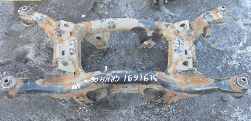

:banghead:Тогда расскажите мне , где у нас рама? и что ставится под неё?
подрамник у нас - это та металлическая почти прямоугольная тяжелая конструкция спереди и сзади, которая крепится к кузову и к которой потом крепится вся ходовка.
между подрамником и кузовом ставятся проставки. я так понимаю, что на витару можно сделать только колхозные. заводских нет.
в итоге вся ходовая опускается ниже, то есть высота самих подрамников как бы увеличивается за счет самих проставок. в теме про лифт есть фото этого колхоза от одного комчадала.
результат:
- можно втыкать колеса существенно большего размера,
- больше расстояние от порогов до земли и от бамперов до земли и т.д.
это хуже чем боди лифт на рамных машинах потому что сложнее и в итоге дороже него, но эффект тот же, что при боди лифте.
для не рамных машин - это единственный способ серьезной внедорожной подготовки дровалёта.
всерьез думаю об этом. возможно весной замучу.
