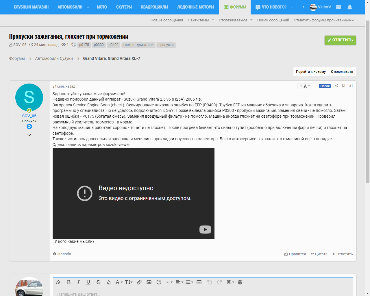

Здравствуйте уважаемые форумчане!
Недавно приобрел данный аппарат - Suzuki Grand Vitara 2.5 v6 (H25A) 2005 г.в.
Загорелся Service Engine Soon (check). Сканирование показало ошибку по ЕГР (Р0400). Трубка ЕГР на машине обрезана и заварена. Хотел удалить программно у специалиста, но не удалось подключиться к ЭБУ. Позже вылезла ошибка Р0300 - пропуски зажигания. Заменил свечи - не помогло. Затем новая ошибка - Р0175 (богатая смесь). Заменил воздушный фильтр - не помогло. Машина иногда глохнет на светофоре при торможении. Проверил вакуумный усилитель тормозов - в норме.
На холодную машина работает хорошо - тянет и не глохнет. После прогрева бывает что сильно тупит (особенно при включении фар и печки) и глохнет на светофоре.
Также чистилась дроссельная заслонка и менялись прокладки впускного коллектора. Был в автосервисе - сказали что с машиной всё в порядке.
Сделал запись параметров suzuki viewer
. У кого какие мысли?
