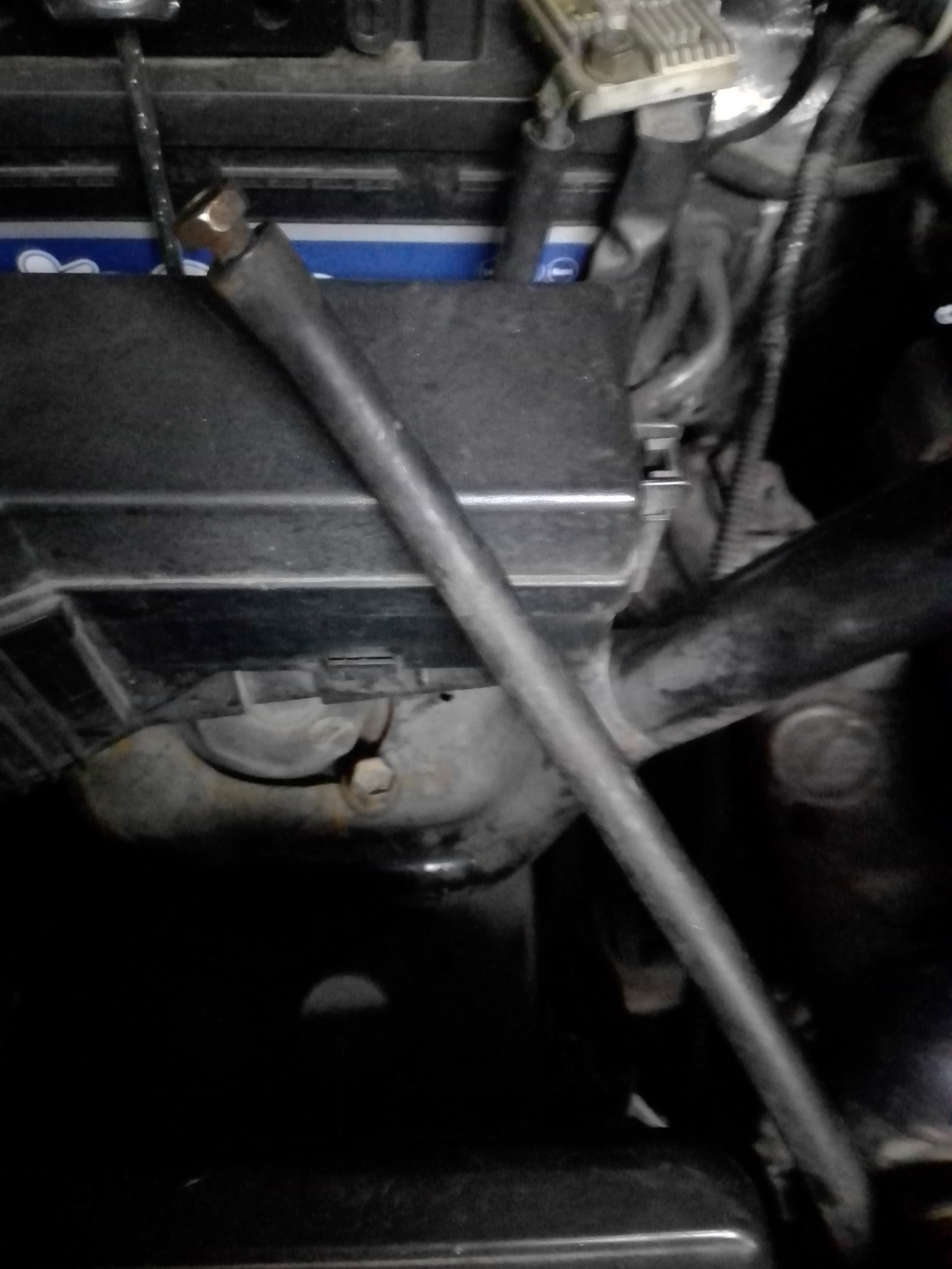

В общем нашел я причину...
SGV_05
1 Апрель 2022
suzuki grand vitara 2.5 v6
Причина на фото:
Шланг идёт к адсорберу, там где должно быть сообщение с атмосферой. Я не знаю, зачем этот сапун заглушили болтом. Я снял болт и вместо него поставил вазовский топливный фильтр. Адсорбер был полный бензина. Его я тоже вылил и продул насколько смог, не разбирая. После этого обороты перестали плавать, машина больше не глохнет и не дёргается. В общем я так понял, что движок сосал чистый бензин из адсорбера, не хватало воздуха. Отсюда богатая смесь и захлёбывание движка.
Правда ошибка по пропускам не исчезла.
