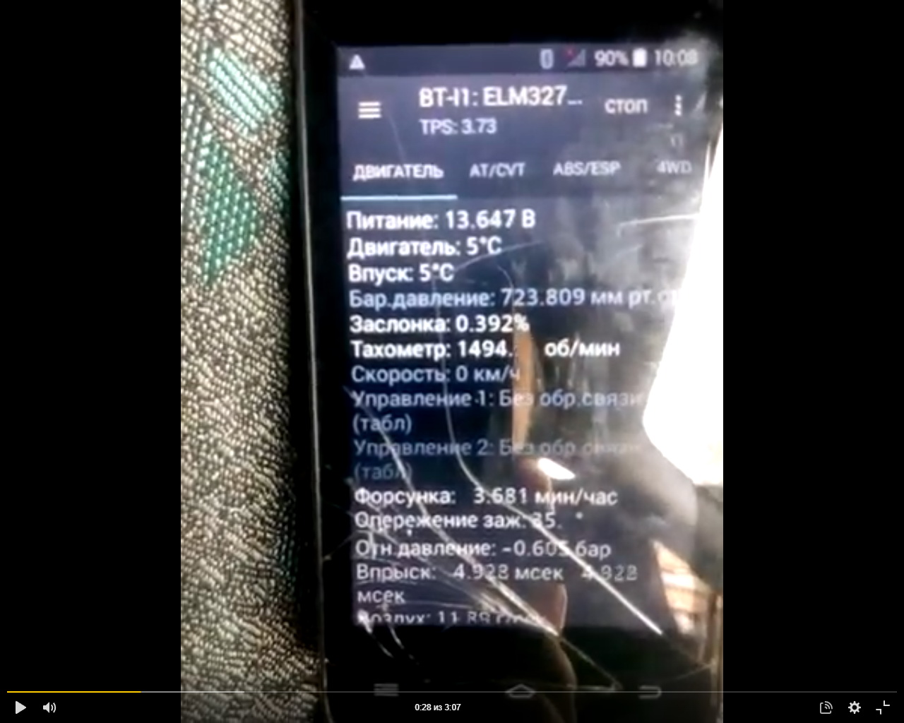

На видео у Вас сначала дроссельная заслонка на 5% а потом снижается до 3 небольшим процентов

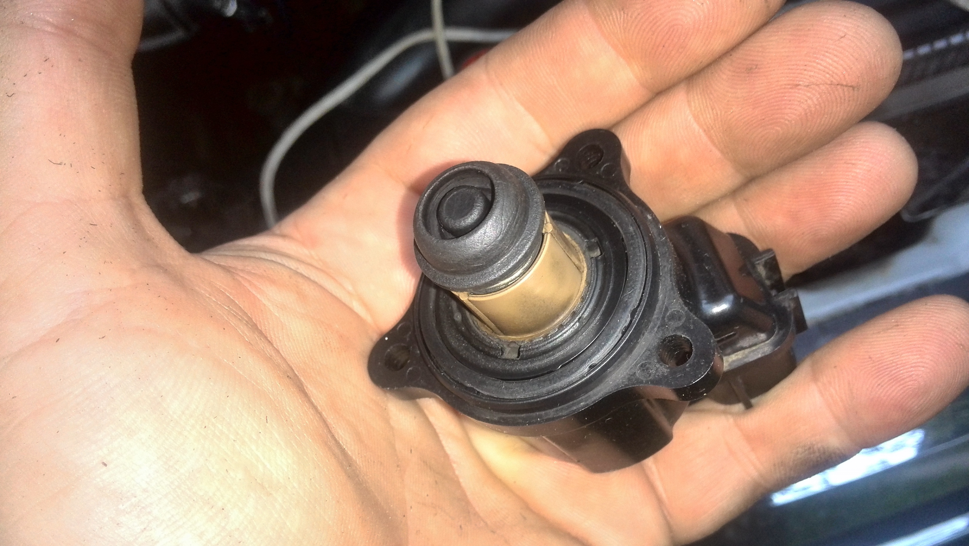

На холодную заслонка всегда открыта на 5% на холостых оборотах. По мере прогрева она закрывается благодаря терморегулятору и воздух должен проходить через клапан ISCV (регулятор холостого хода).
Теперь машина всегда пытается заглохнуть при сбросе газа и выключении сцепления (на горячую). Грешу на регулятор холостого хода. Померил сопротивление - в норме, завтра попробую почистить.

и регулятор хх постоянно слышу как отрабатывает, потрескивая, и сам его чистил проверял и его место

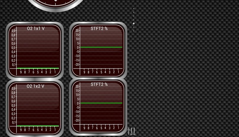

Спасибо:) Не сохранился тот скрин. Поэтому скину просто шкалу.на ней нижние датчики лежат на самом ( полу).

Те что 2% . На фото скрин,без подключения к машине

Я мужчина совсем уже взрослый , поэтому от терминов типа "скрин" (вымышленная инопланетная раса из вселенной) несколько туплю , а такого рода картинки вообще никогда не видел ...
Если нижняя лямбда совсем на нуле - топлива совсем нет , т.е. двигатель заглох . Если бы было что-то типа P0300 на прогретом двигателе , можно было подозревать сильный заброс картерных газов . А если только второй цилиндр :swoon:...

[quote="Ptizelov, post: 1100473, member: я мужчина совсем уже взрослый , поэтому от терминов типа "скрин" (вымышленная инопланетная раса из вселенной) несколько туплю , а такого рода картинки вообще никогда не видел ...
В общем , сдаю вахту dimsert ...:declare:[/quote]

Это программа для андроид torgue.
ELM что-ли ? Очинна я к этому девайсу недоверчив : несколько раз своим сканером обнаруживал ошибки , которые ELM не видит , да и показатели датчиков с моими данными рознятся ...
Это да,елм не точен. Но пока других вариантов нет

Пытался "всё в кучу" собрать, но совсем запутался, объективной картины не складывается ... egene1, напомните пожалуйста, что у Вас вообще на машине с лямбдами и катализаторами творится, ибо помнится мне, что какие то катализаторы Вы выбивали и лямбды вроде меняли. Если "обманки" какие ставили - тоже важно.
Возможности Torque я не знаю, но на Вашем "скрине" в правой части не нижние лямбды, а кратковременная топливная коррекция, при чем, похоже, одна и та же(оба графика одинаковые, по одной "голове"). Если вдруг у Вас есть возможность использовать ScanMaster ELM, то там есть возможность посмотреть стоп-кадр (некоторые параметры на момент возникновения ошибки), можно сохранить графики изменения данных(тех же лямбд, топливных коррекций), можно посмотреть списком все данные, которые "читает" ELM c ЭБУ. Соответственно это всё можно не только посмотреть, но и показать. Например здесь. Может тогда появятся конструктивные мысли.
Все верно,одного катализатора нет( правого). Обманок нет, чек не появляется,расход вроде уменьшился. Лямбды не трогала,они прикипели ,а правая нижняя была со слизаными гранями.Скан мастер лучше картинку показывал. Но у меня щас нет блютуз адаптера,а по вай фай программа не идет
