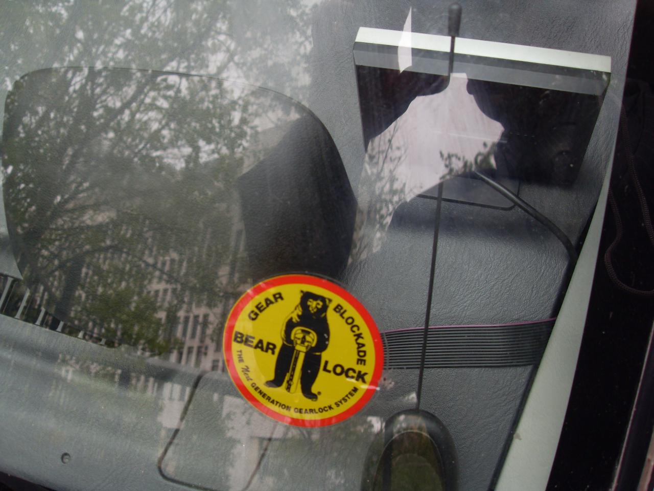

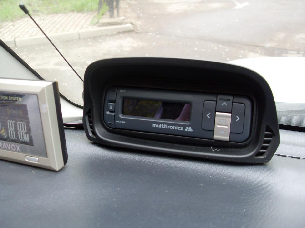

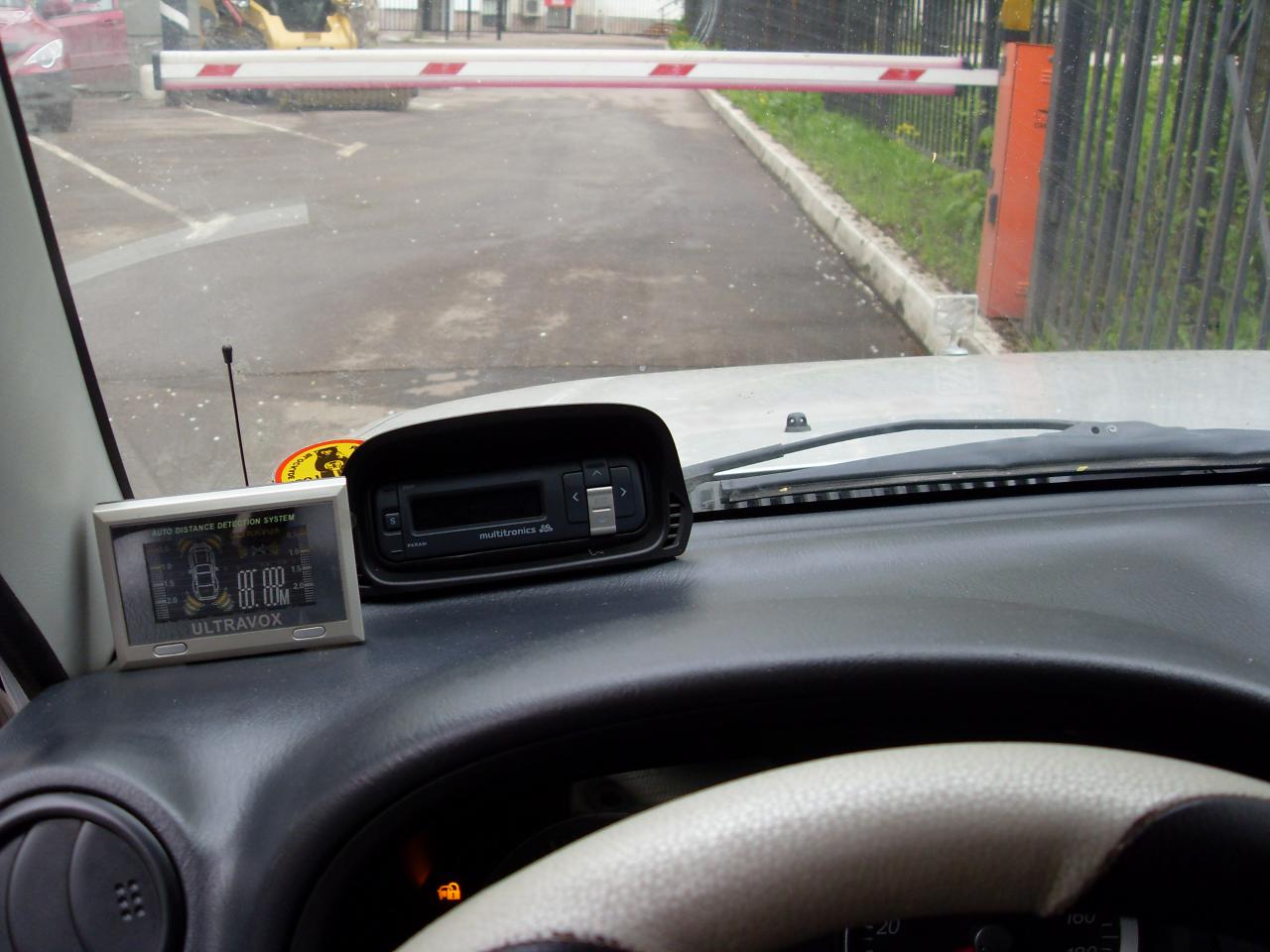

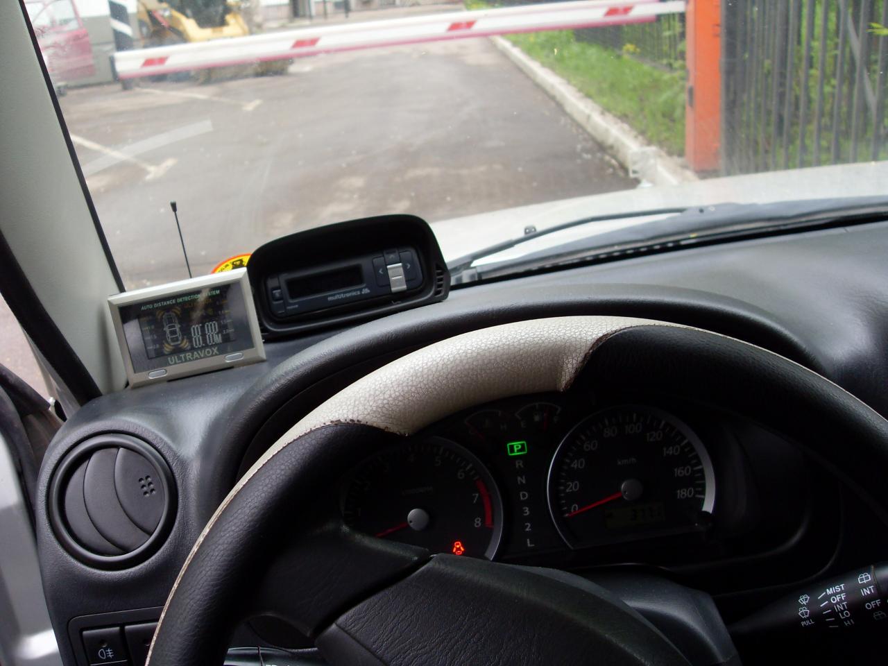

Вот так у меню получилось

При работе отопления лобового стекла не перегреется-ли мультик? да и поток тёплого воздуха перекрывает немного, но зимой это скажется при запотевании стекла, или оттаивании снаружи снега/ледышек.
BAB
14 Октябрь 2010
418
мск
Ответ: Jimny + бортовой комп. кто ставил.....?
нет, характер обогрева лобовины не изменился(судя по отпотеванию стекла), а рабочая температура всей элементной базы, насколько я помню порядка 100 градусов цельсия,а тут еще и обдув....но это у мну. можно и по другому ставить-торпедо большая;)
14,095
ну тогда нормально, а у меня кронштейны для навигатора и телефона прилично тормозят обогрев стекла, особенно когда приличный холод и снег идёт, даже перестаёт таять в какой-то момент.

Спасибо за фотки! А че это там за антенка торчит возле Мультика?
BAB
14 Октябрь 2010
418
мск
Это от сигналки фенечка!
