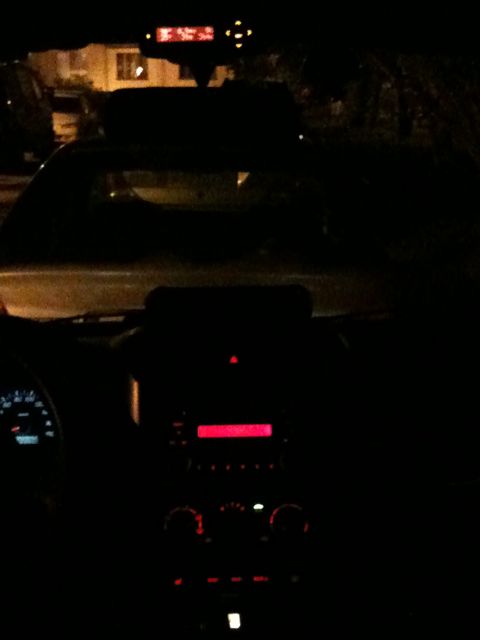

Вот такой оранжевый
На моём vg1031upl точно такой цвет. Если приложить к магнитоле, то видно, что цвет немного другой, но под потолком разницы уже не видно.
Расположение зависит ещё от назначения прибора, если как у меня- чтобы голосом сказал, что какой то параметр вышел за пределы или иногда полюбопытствовать каков расход, скорость, разгон, то можно и под потолок его повесить. Но это будет другой корпус, нежели на торпеду. Штатное крепление выбросил, чтобы торчал по меньше.

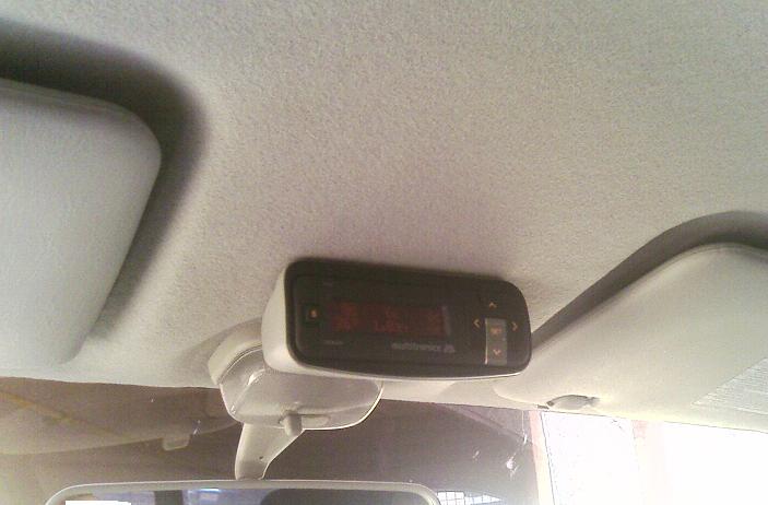

я ставил чуть левее, но на торпеде, чтобы был постоянно в поле зрения, но в то же время не мешал обзору и не отвлекали внимание от дороги, а на приборы краем глаза смотрю всегда(дабы не допустить аварйных режимов и контролировать технику!)

На торпеду установка существенно проще чем на потолок - просто щель прорезаешь ножиком по центру и всё, шлейф вниз в разъём. Под потолок погиморойней канешна :), но тоже, не проблемма для смелого человека :)
