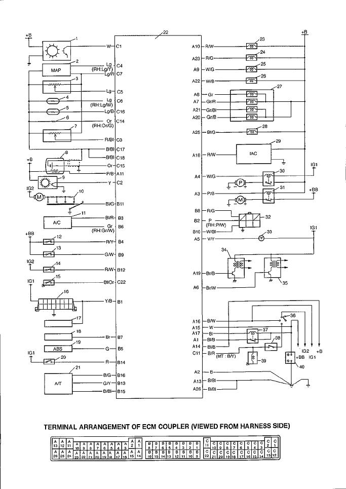

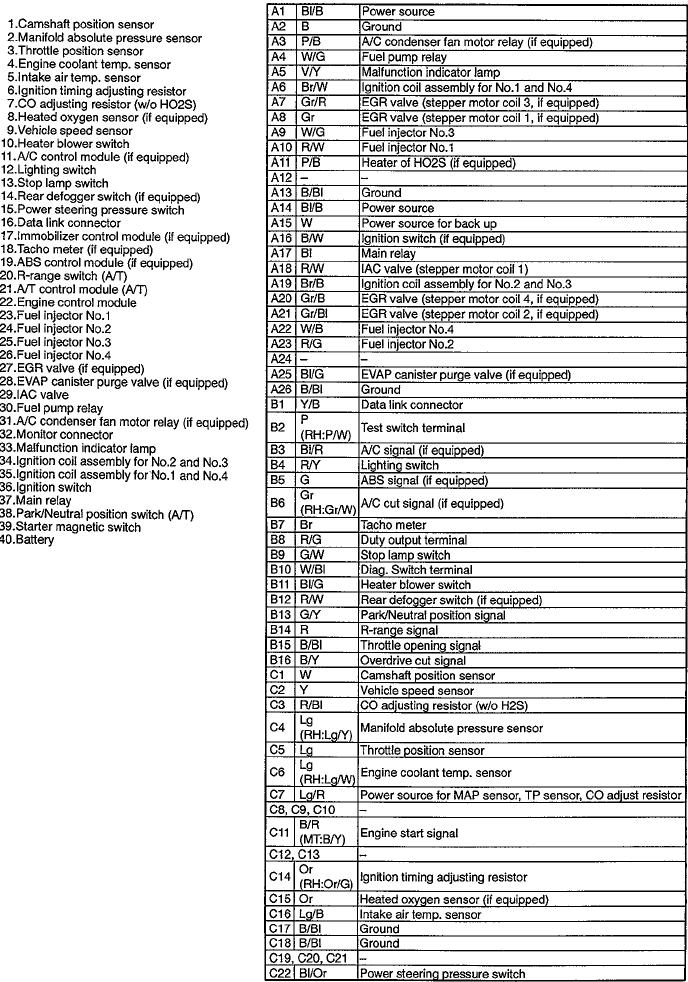

Darkteeth:" Там тянуть провода ко всем форсункам и датчику скорости напрямую надо... Как-то уж слишком по колхозному, ИМХО."
ниче никуда тянуть не надо.
просто тянешь жгут до ЭбУ.
скорость - на белый С2 - вехикал спид сенсор
импусьс - на ОДИН ЛЮБОЙ провод форсунок А9, А10, А22, А23
землю - на А2
+ - на А1
Итого, подключил ЧЕТЫРЕ проводка от компа до ЭБУ.
И обогатил до полной неузнаваемости свой внутренний мир информацией о том, какая у тебя длительность импульса на форсунке.
