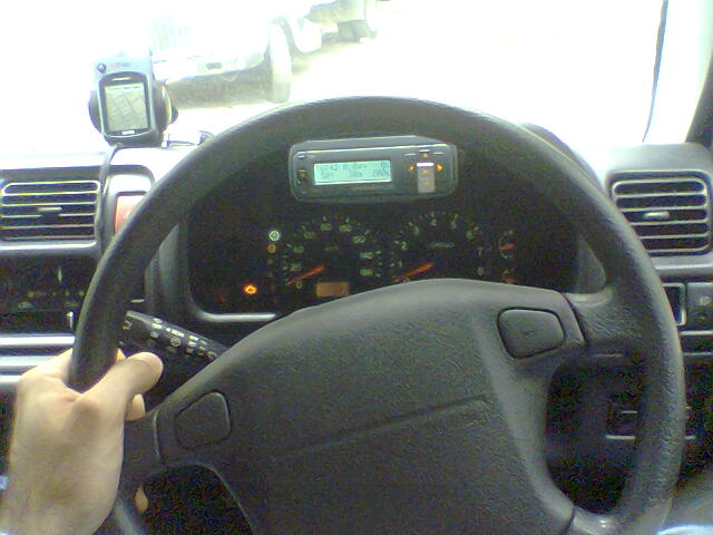

Multitronics VG1031GPL
еще не испытал протокол поменял вроде стал показывать !
расход кажет, температура двигателя ,воздуха, напряжение, мгновенный расход ну и остальную чушь
скорость не помню щас поеду разбираться
в принципе там все просто даже если придеться и другие провода втыкать
вот думаю подключать к дачтчику бака??

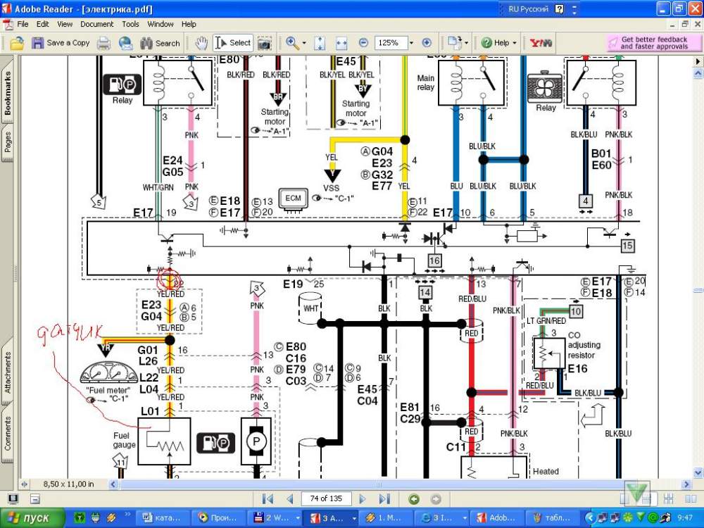

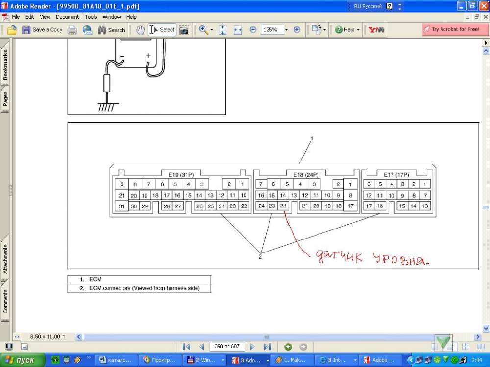

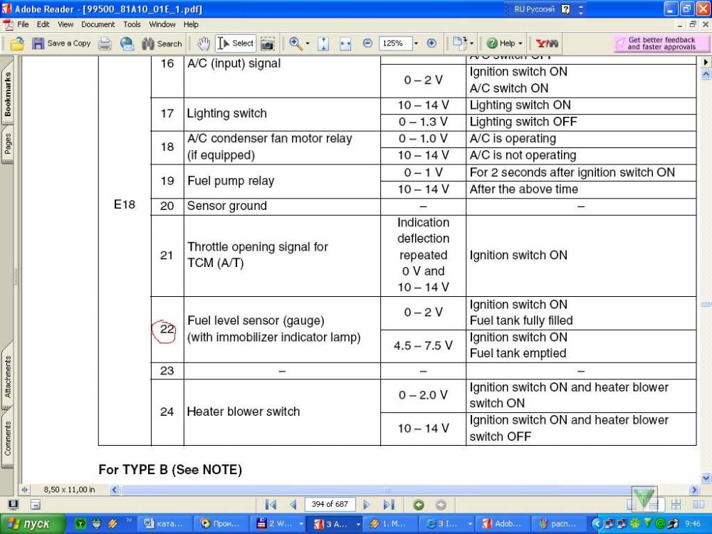

датчик топлива ты найдешь в комбинации приборов
по схеме - очень легко его вычислить.
потом - стандартно:
раскрываешь клипсу(которая выкается комб приборов ),
вытаскиваешь проводок, подпаиваешься, вставляешь взад :)
и проводок тянешь на комп
тарируешь датчик уровня топлива.

УРА, сегодня подключил МК VG1031UPL на джимник,
все заработало сразу,
на электрику ушло минут 30 ,
с РЭ разбирался пару часов,
вот только закрепить пока не знаю куда,
думаю вместо пепельницы попробовать или часы выкинуть и вместо
них.
Датчик уровня тянул с первички перед ЭБУ 22 номер на 18 слоте,
остальное все через цифру с ЭБУ.
где нашел датчик топлива? сфоткай если че!)
а к форсунке подключался??

Ответ: Jimny + бортовой комп. кто ставил.....?
Вложил все необходимые страницы из документации.
Сам разъем находится со стороны переднего пассажира прямо под панелью, не ошибетесь.
Будуь вопросы пишите.
А как Вы кабель уложили от места установки на стекле до низа?
Много пришлось снимать?
