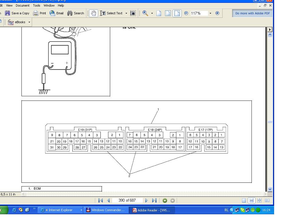

А в моей документации другая распиновка сигналов с ЭБУ, сегодня проверил по факту, совпадает.
