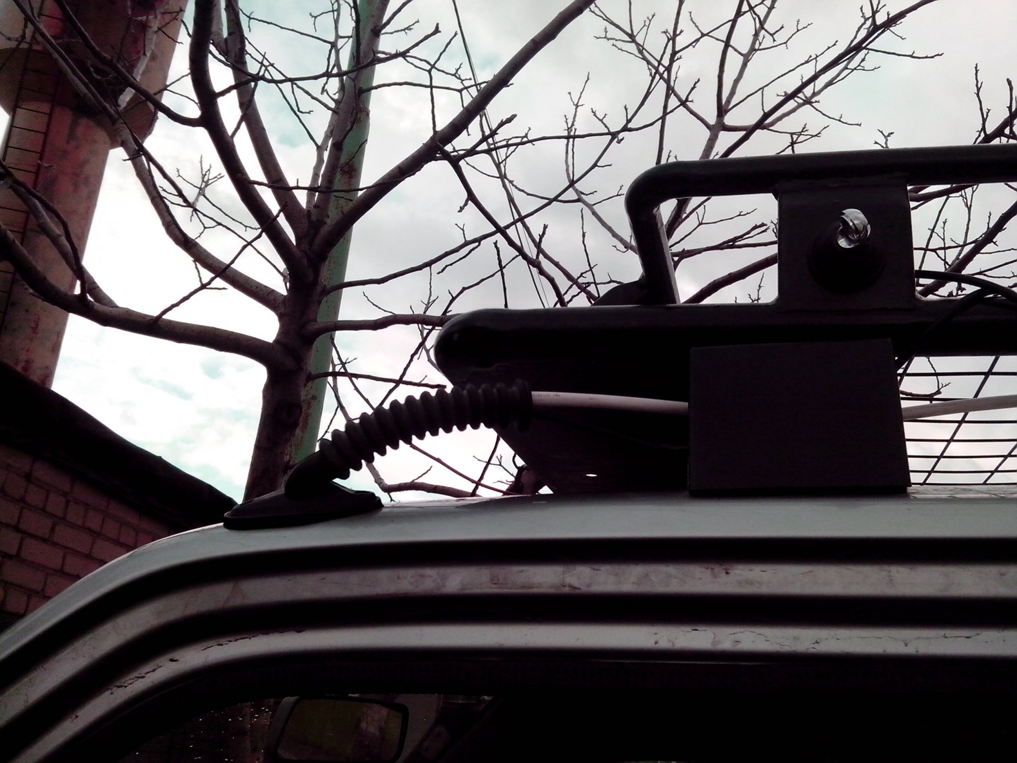

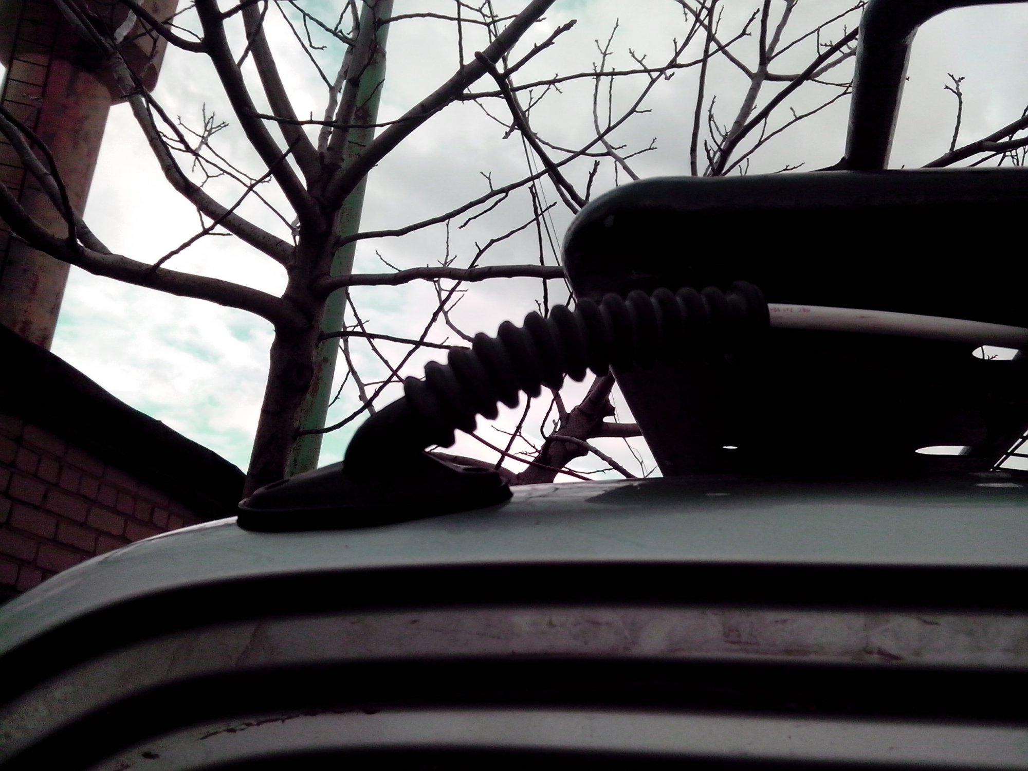

Пока решил электрикой заняться. Выкорчевал нах антенну. Та самая пластмасска, которая ты говоришь цеплялась зубом, вытащилась на раз. Может конструкции разные. Её держит только провод, который был жестоко перекусан кусачиками ;) Антенну вытащил после этого. Думал сохранить её в целостности, но верхний пластиковый наболдажник отказался сниматься и нижняя часть пластиковой заглушки оказалась практически монолитом с антенной. Пришлось всё пилить и корчевать плоскогубцами. Потом засверлился сантиметровым сверлом, больше не было. Дальше растачивал круглым напильником. После пропихнул в образовавшееся отверстие ту самую вазовскую гофру. Проткнул сталькой насквозь трехжильный провод под люстру, провод антенны и провод CВ антенны, обмотал все вокруг этой же сталькой, закрутил это дело плоскогубцами и продернул в салон. Только потом понял, что провод СВ антенны со стороны крыши имеет обжатый коннектор и его в ВАЗовскую гофру не протянуть. Пришлось его сматывать с проводом родной антенны, выдергивать обратно на крышу, просовывать его сразу в гофру и только после этого опять продергивать в салон. Вот что в итоге получилось:
Продолжение следует ;)
