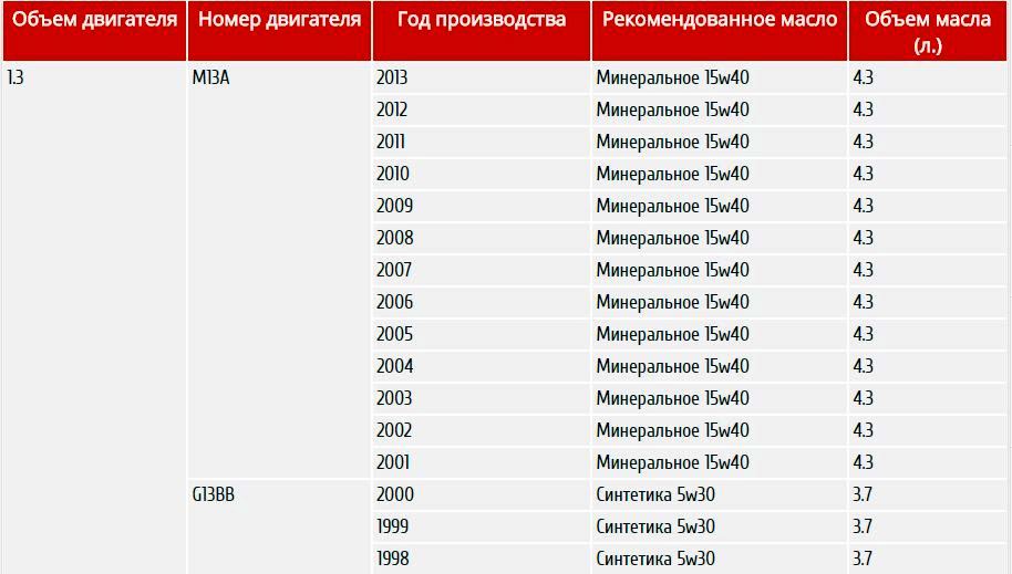

про 15w40 поподробнее) у меня в книге 5w30 на лето и 5w40 на зиму)...я им с этим рулём вынул весь мозг на изнанку. Изначально было ровно, потом небольшой удар на диагональных буграх - херак, не ровно, по часовой град. примерно на 5. На стенде - ровно. Типа, товарищ чо будем крутить руль? или колеса? Но теперь-то опять ровно. В общем такие же бараны как и с маслом - поголовно льют 5w30, хотя нужно 15W40 тяжелых условий. Х/з буду все раскручивать, зима не за горами.
15w40 поподробнее)
а откуда
Я с этой мудьней очень долго разбирался с теми же вопросами по причине крутых непоняток с жором на СВГ. Реальность оказалась проста как и всё русское - на ранних выпусках (см. в таб.) и на основных моделях Сузуки льется 5w30. Когда пошли предъявы по Витаре, тупо выяснилось, что наши ГАЙцы бодро регистрировали двигло 1,9 как 2.0 - а это два разных двигла с разным маслом, после этого производитель разослал негромкие указания на сервиса привести масла в соответствие, ясен пень мануал для рашки никто не перепечатывал, а в мануле для европидаров название масла заменили указанием - скатайтесь в сервис. Но наши парни положили болт на это дело, т.к. 5W30 более приспособлено по морозу для наших основных клим зон - и СВГшники начали активно вешаться меняя колпачки и проч. хрень, вместо того, чтобы вставить 10W40. Т.е. литье во все с одной бочки просто продолжилось. Справедливости ради - катастрофы для Джима нет, но в условиях использования мотора под предел (говна и проч) нужно 15W40. Мне в моем климате - на круглый год. Ссылка с сайта - я им пользуюсь для сверок уже на четвертой машине, без ошибочнопочему в мануале
Понял, спасибо)Я с этой мудьней очень долго разбирался с теми же вопросами по причине крутых непоняток с жором на СВГ. Реальность оказалась проста как и всё русское - на ранних выпусках (см. в таб.) и на основных моделях Сузуки льется 5w30. Когда пошли предъявы по Витаре, тупо выяснилось, что наши ГАЙцы бодро регистрировали двигло 1,9 как 2.0 - а это два разных двигла с разным маслом, после этого производитель разослал негромкие указания на сервиса привести масла в соответствие, ясен пень мануал для рашки никто не перепечатывал, а в мануле для европидаров название масла заменили указанием - скатайтесь в сервис. Но наши парни положили болт на это дело, т.к. 5W30 более приспособлено по морозу для наших основных клим зон - и СВГшники начали активно вешаться меняя колпачки и проч. хрень, вместо того, чтобы вставить 10W40. Т.е. литье во все с одной бочки просто продолжилось. Справедливости ради - катастрофы для Джима нет, но в условиях использования мотора под предел (говна и проч) нужно 15W40. Мне в моем климате - на круглый год. Ссылка с сайта - я им пользуюсь для сверок уже на четвертой машине, без ошибочно
http://avto-flot.ru/maslo-dvigatel/suzuki/jimny.html

Сняли все колеса, помыли диски и тормоза, снизу все - пыли/грязи по самое не балуйся, отбалансировали по новой все, загнали на стенд - выставили сход/развал, проехали - загнали опять ...отклонения 0;0;0;0. По факту - от удара в эту выстреженную в асфальте квадратную колдобину, или вообще в процессе езды по колдобинам - из 4-х колес, все 4-е разбалансированы по чуть-чуть. Поменял жидкости и масла все кругом - по маслу в двигун: с учетом ожидаемой холодной зимы 5W40, на лето сказал - будешь активно бороздить грязные колдоебины и жижу густую - приезжай вольем как положено 15W40. Хорошо, что поменял свечи (проехали 45) - еще бы может и проехали - но уже всё не то (цоколь подгоревший). Автомобиль как в жопу ужаленный!!! По сцеплению (торчала педаль вверх мм на 10-12) - тросом регулируется легко до 20 мм (сцепление как и свечи 45), теперь прихватывает чуть раньше, в общем ОЧЕНЬ ДОВОЛЕН. На год получил бесплатный эвакуатор, выезд технички до +200 км, подвоз бензина. Нахер поставлю первого ноября липу зимнюю - не охота по морозу и дождю вошкаться.
