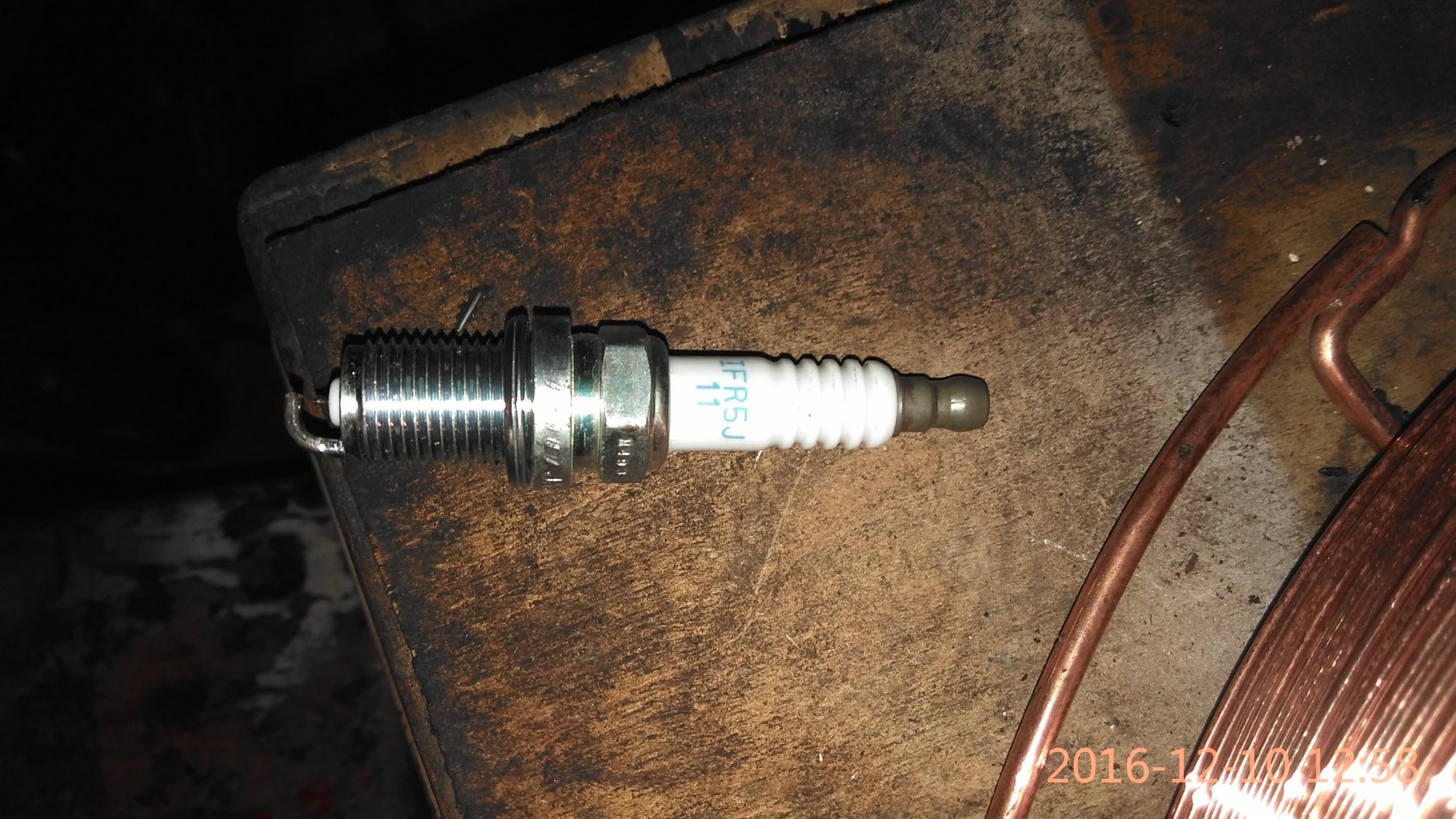

Кстати вот правильные свечи на 2,0

привет, приезжайте ко мне в Нижний дам свечи оригинальные NGK, IFR5J11 иридиевые заменим и проверим. У Вас мотор 2 литра ?
