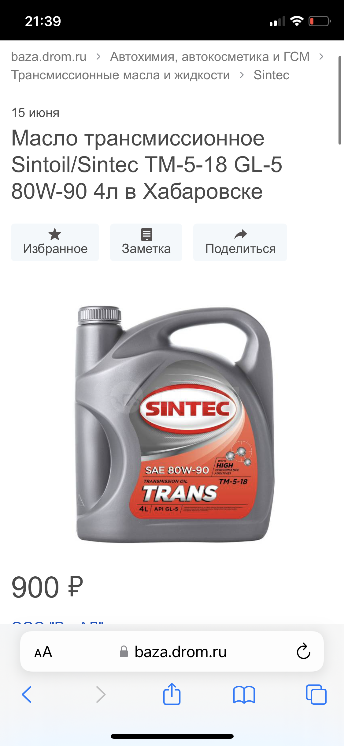

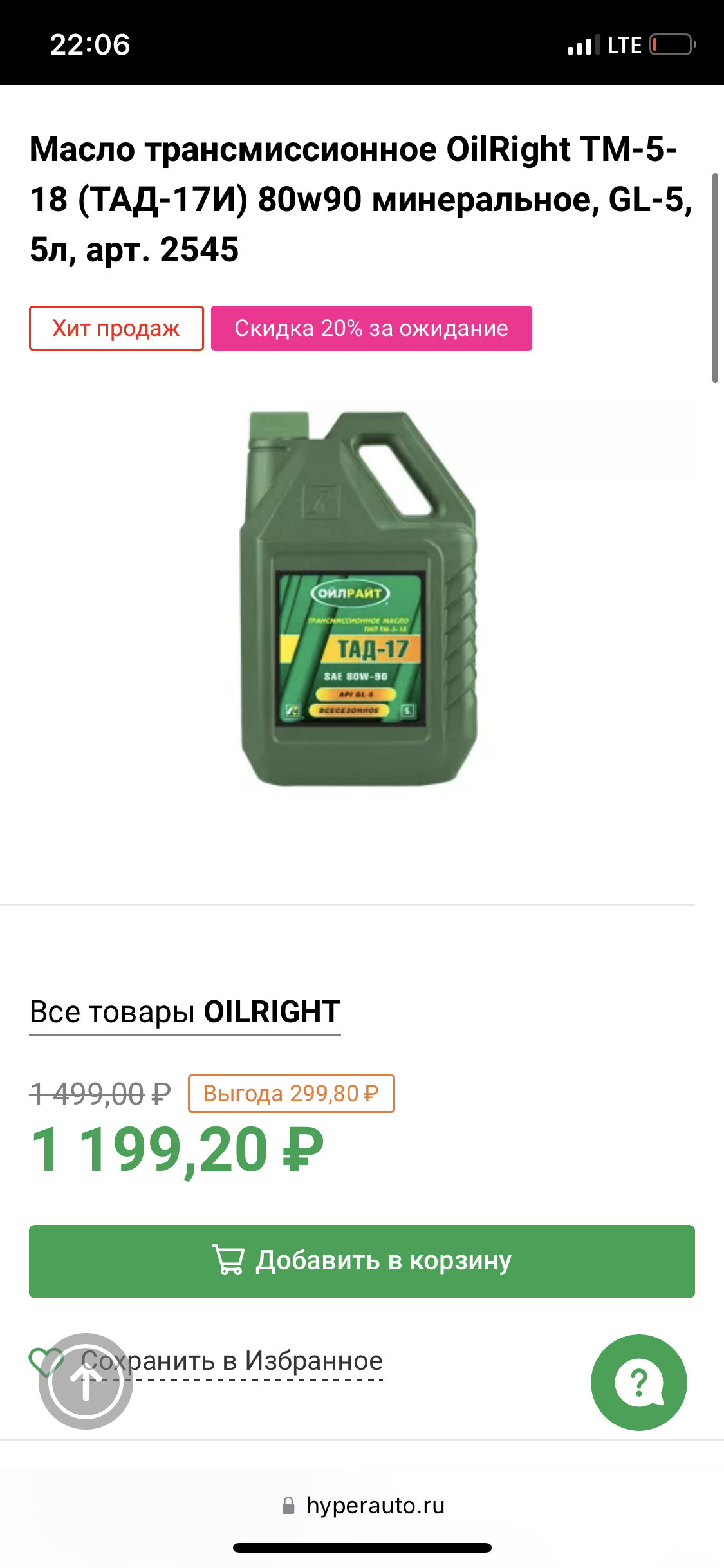

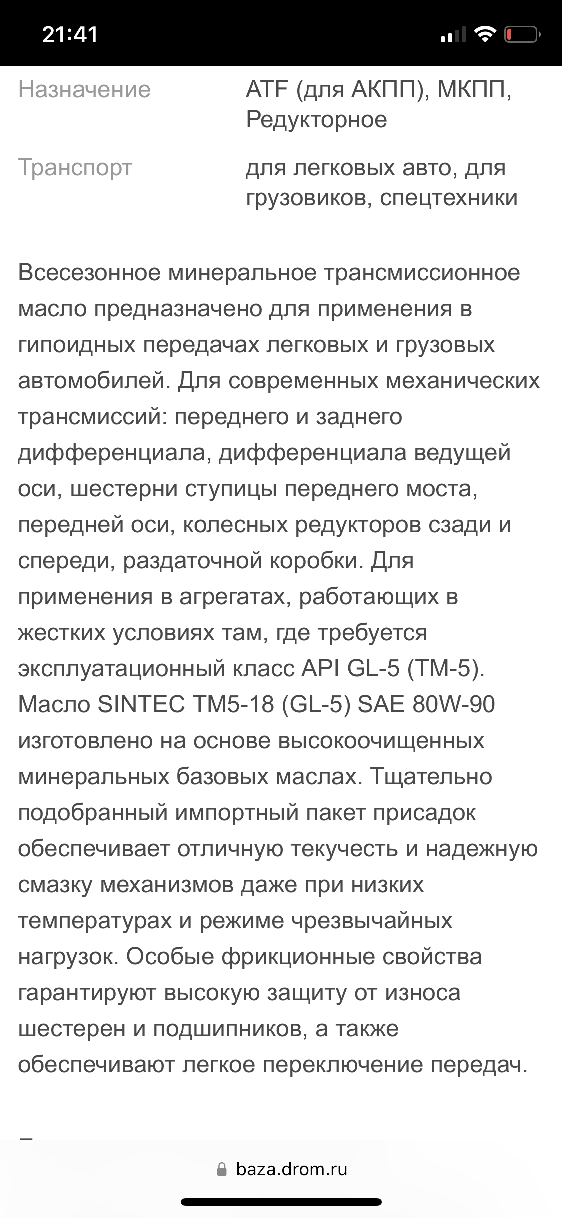

Подскажите какое масло в мосты JB31W
Такое могу залить?

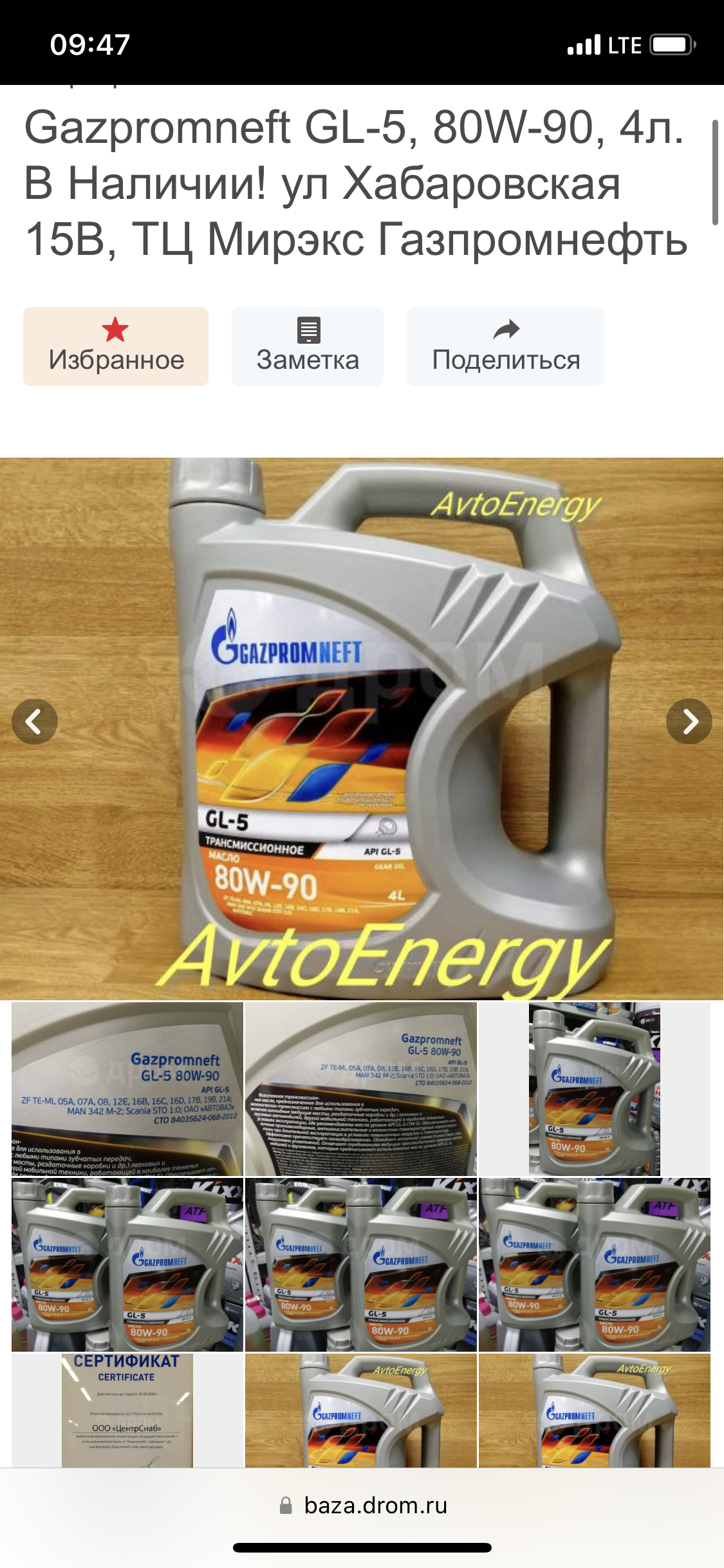

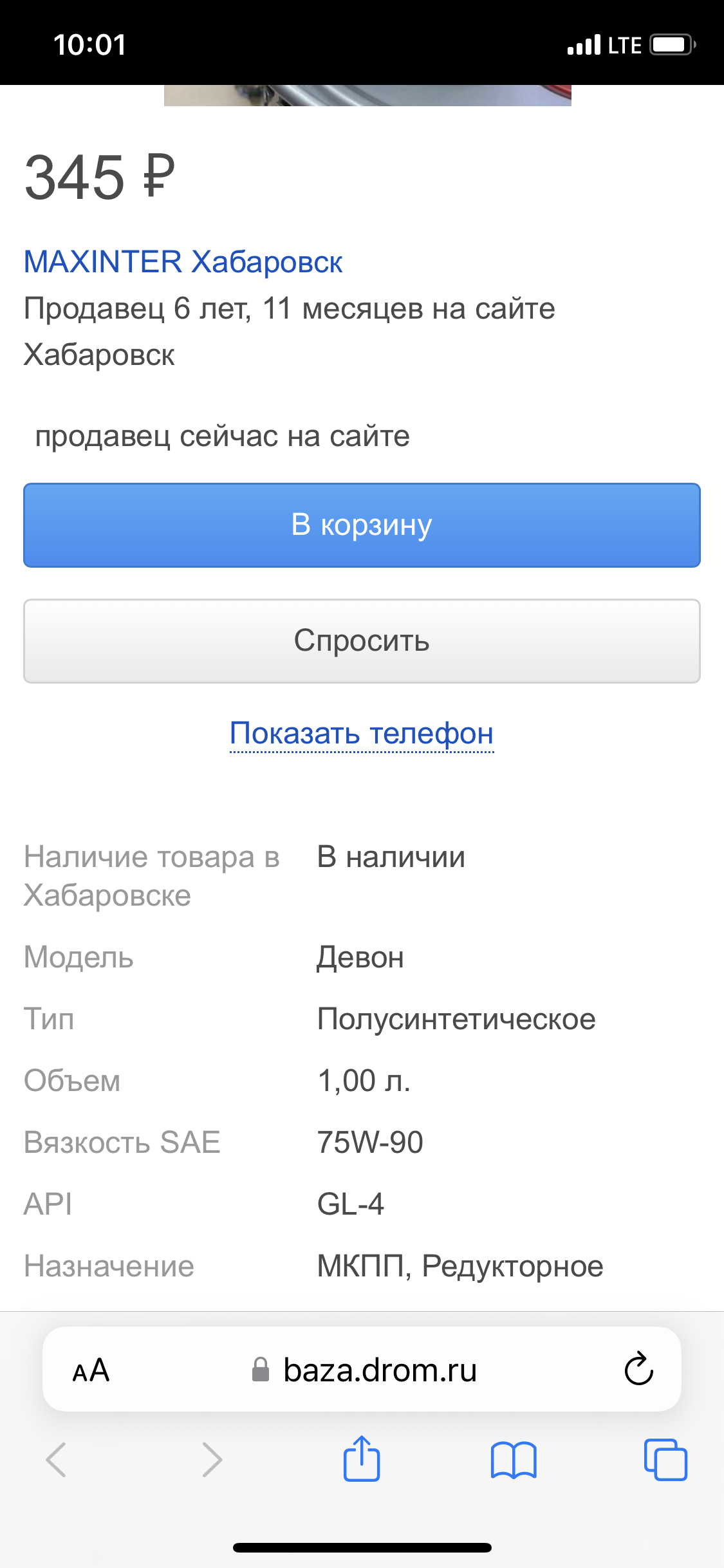

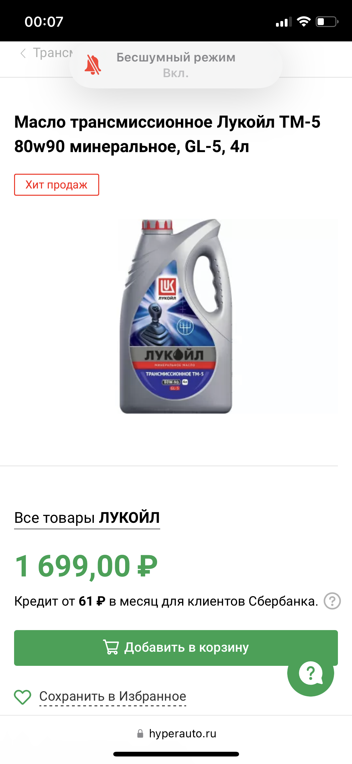

Хочу залить в мосты
В каробку и раздатку

можно такое залить?
Можно и такое. Любое с допуском gl-4 в коробку и раздатку, и с допуском gl-5 в мосты.
Главное решить для себя сколько ты готов потратить на масло для любимого авто - можно и на синтетику типа Mobil SHC раскошелиться если что))) Никто не запрещает, а трансмиссия ещё и спасибо скажет)))
