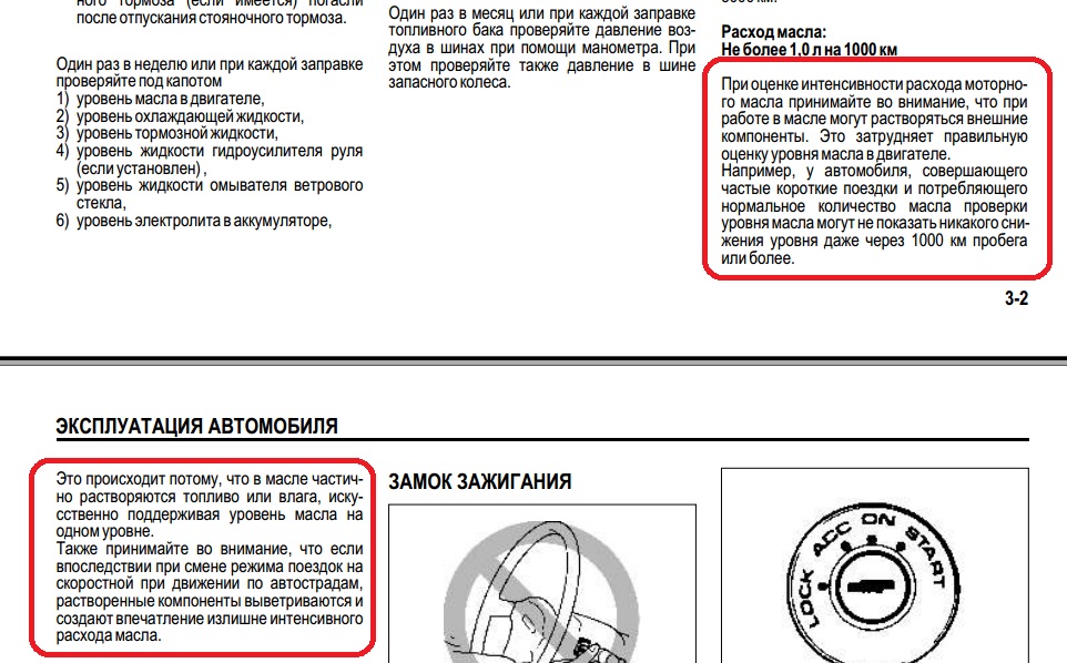

угар масла в двигателе скорее всего компенсируется папавшей влагой от перепада температур и топливом. Особенно это заменто когда после долгой эксплуатации авто в городских условиях необходимо куда-нибуть съездить километров так за 1000, во время поездки попавший ранее конденсат и топливо в моторное масло исчезает и уровень масла резко понижается и создается впечатление жора. Но не факт.
В родной инструкции черным по-русски написано:
Один раз в месяц или при каждой заправки топливного бака проверяйте давление воздуха в шинах при помощи манометра
Ну а как у Вас с давлением в шинах, при каждой заправки топливом, одинаковое? А то у меня манометра нет и статистики.

перечитал.
и всё таки до конца не понимаю:
- откуда в движке берётся конденсат? (там герметично вроде как);
- как может просачиваться столько топлива, что уровень масла будет поддерживаться на том же уровне? (речь про объемы до литра я так понимаю).
создается впечатление, что это такие басни от производителя, как и расход масла 1л/1000 км.
