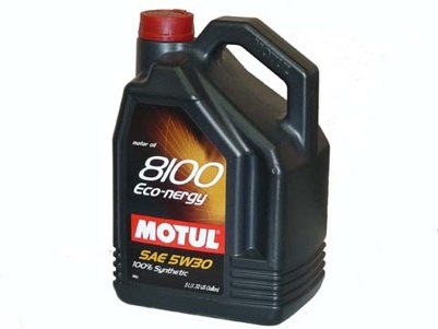

Купил в "Маслёнке" Мотюль 5W30 Eco-nergy, на следующей неделе поменяю.
Продаван сказал что лучше его только Agip, но к нам оно официально уже не поставляется.
Жаль, а то бензин у них знатный (правда только одна АЗС в Москве).
