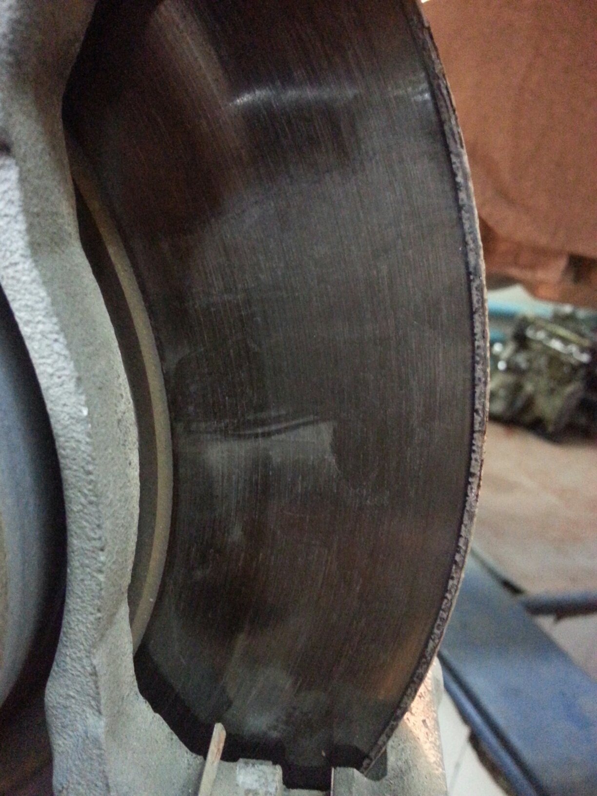

Всем привет!
На 43 тысячи я заменил задние тормозные колодки.
На 46 тысяч передние.

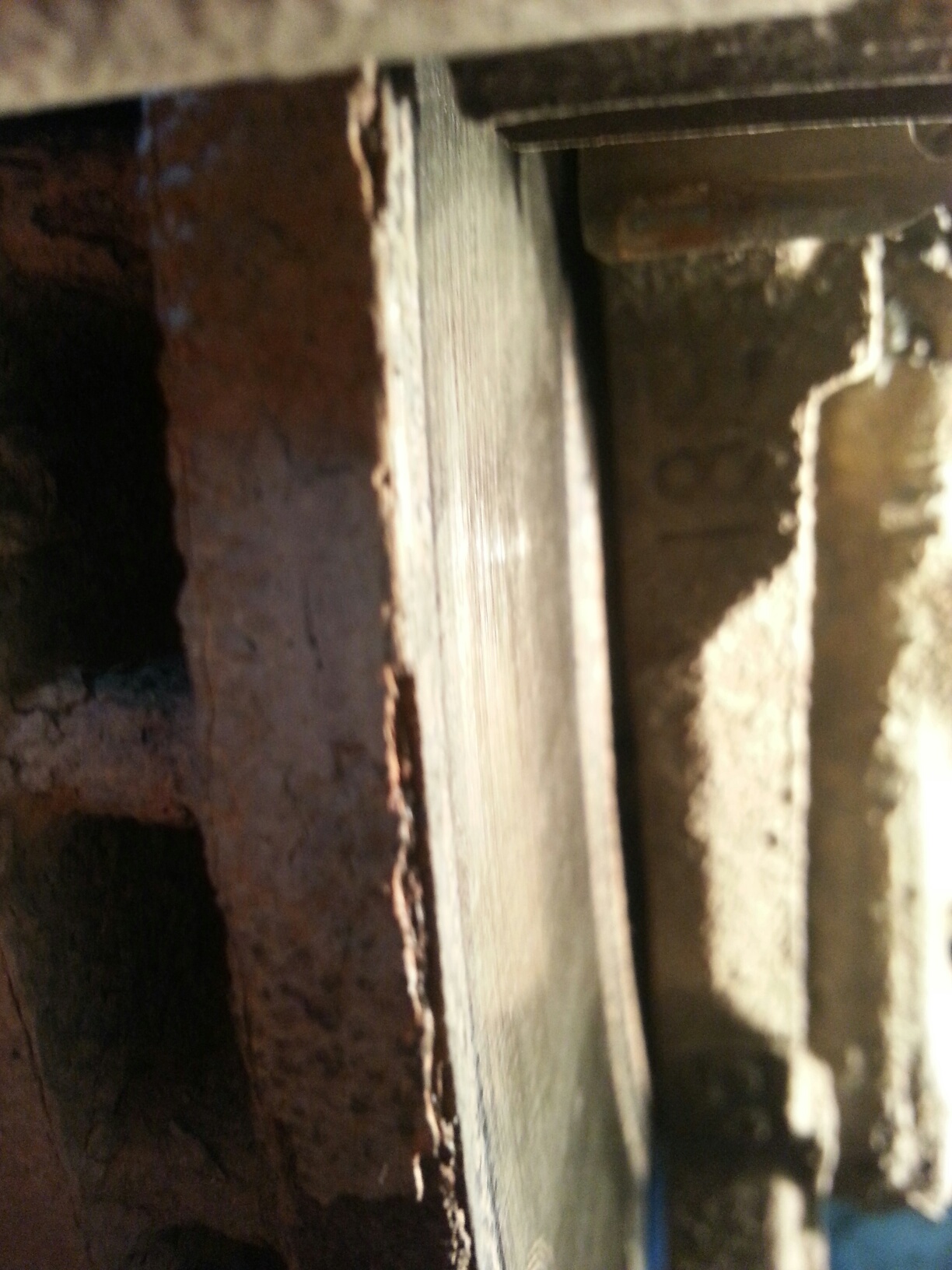

На внешней стороне тормозного диска, особенно с внутренней стороны, есть неровность износа. Вуступ примерно 0,5-0,7 мм.
Показываю фото.
Спереди при спуски с горки был на старых колодках скрежет.
Мастера предлагают снять диски и проточить у токаря.
46 тысяч пробега для такой процедуры мне кажется как-то рановато... на 100 обычно делал.
Поэтому вопросы такие:
1. Сколько у вас без проточки отслужили тормозные диски?
2. Когда вы их точили?
3. Какой вообще у тормозных дисков ресурс?
4. В моем случае стоит ли уже точить тормозные диски или ещё рано?

А сколько от дисков осталось в мм? Может уже и точить бесполезно, а просто их менять? Я диски не точил, они у меня равномерно износились к 150 тык и были просто поменяны.

При 88тыс. км. поменял передние торм. диски, толщина диска была 22,9мм (23мм -минимум) и глубокие борозды были. Саенко, диски выглядят прилично, замерь толщину, я имею ввиду рабочую часть.

4. В моем случае стоит ли уже точить тормозные диски или ещё рано? - Если нет вибрации при торможении - я бы не парился!!
Судя по твоим фоткам на вид состояние вполне жизнеспособное,возьми не ольшой молоток -и сбей окалину(ржавчину с торцов акурратненько и катайся дальше)

С такой ступенькой давно пора поменять диски, в крайнем случае проточить. Новые колодки начнут натыкаться на ступеньку и будет плохое торможение, звуки. Пару дисков купил за 1.5тр помнится. А вот отодрать старые диски сам не смог, с трудом отбили кувалдой :) на сервисе за 1тр.

Пробег 80 тыс. вот поменял передние колодки (летом менял задние), если честно, то сильно внимание на этот бортик не обратил, судя по всему по той причине, что он сильно не выделялся ))) Менять диски как-то даже в голову не приходило.
Вообще да, есть минимальная толщина диска регламентированная производителем, от нее нужно отталкиваться. Но даже при этой толщине до внутренних ребер жесткости ОЧЕНЬ далеко (глубоко).
Ну вот есть сейчас по наружнему радиусу не выработавшаяся часть, чем она будет мешать при установке новых колодок? Новые колодки встанут на место старых и не попадут на этот бортик.
