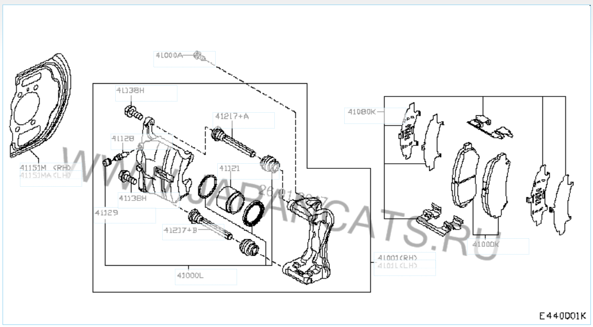

Тут на второй машине столкнулся с интересным эффектом. Менял масло и пока машина на подъемнике висела, посмотрел, что там по ходовой у нее. Так вот, передние тормозные диски с обратной стороны все в канавках
а, на второй машине "плавающие" суппорта ?
growler
22 Апрель 2014
5,168
889
лен. обл.
SGV 2.4 BMW 320
грубо : при нажатии на тормоз скоба "плывет" в сторону поршня.
, передние тормозные диски с обратной стороны все в канавках.
возможно, проблема в направляющих, очистить и смазать - суппорт не плавно передвигается
Shnipper
3 Февраль 2008
324
А черт их знает, как они там устроены...

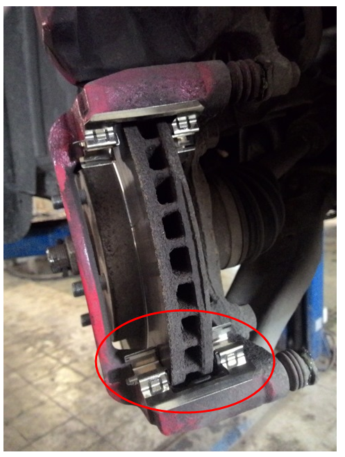

Погуглил тут в инете инфу на предмет конструкции тормозов Кашкая, наткнулся на такое фото.
Исновной износ у меня идет примерно в средней трети высоты диска. На фото видно (правда, тут лицевая сторона диска), что примерно в той же зоне находятся "ребра" скобы. Может криво установили или какие-нибудь неродные (не того размера)?
Может поменять их?

Дисков.
Изнутри они корродируют значительно сильнее, чем снаружи, где то сильнее подржавело, где то слабее, сама эта ржа довольно сильный абразив, который потом трет колодками... отсюда борозды.
В принципе - да, коррозия на тыльной стороне дисков присутствует. Но тогда встает вопрос о том, почему такого же безобразия нет на задних колесах? Там хоть с обратной стороны диски и подржавевшие тоже, но без протертых бороздок.
