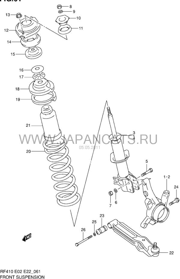

Вопрос на засыпку не подскажите ли вы размер болта для крепления шаровой в ступице?:
Честно говоря, не помню где болт в ступицу. С одной стороны рычаг крепится в кузов (мне пришлось кузов резать, там у внутренней шайбы резьба была сорвана. С другой стороны через рычаг проходит стабилизатор.
casper800
1 Ноябрь 2008
ЛУГА
Ответ: Владельцы SUZUKI ALTO\CERVO ......
вот а дальше сама шаровая опора вставляется в ступицу и затягивается болтом ключ на 14
вопрос на засыпку, это точно :) только неделю назад меняла шаровую, знала бы, попросила замерить...

не надо сейчас ладно подберу что нибудь
болты на наших машинах одинаковые. Попробую сегодня заехать в гараж, там ступица в сборе валяется, можь болт остался... Знать бы какой (как выглядит), у меня целый ящик болтов и т.д. от разобранной машины.
casper800
1 Ноябрь 2008
ЛУГА
Он состоит наполовину из резьбы под ключ на 14 резьба вроде мелкая, в гараже положил его.... а вот где!? памяти совсем нет
"Шаг или число витков на 1" внутренних резьб определяют также резьбомером. Если резьбомер не входит в нарезанное отверстие, шаг резьбы определяют по ее отпечатку. Для этого деревянную палочку квадратного сечения ввертывают в отверстие. На ребрах палочки при этом получаются отпечатки вершины резьбы, по которым не трудно определить ее шаг или число витков на 1""
А второй болт (с другой стороны машины) тоже потерялся?

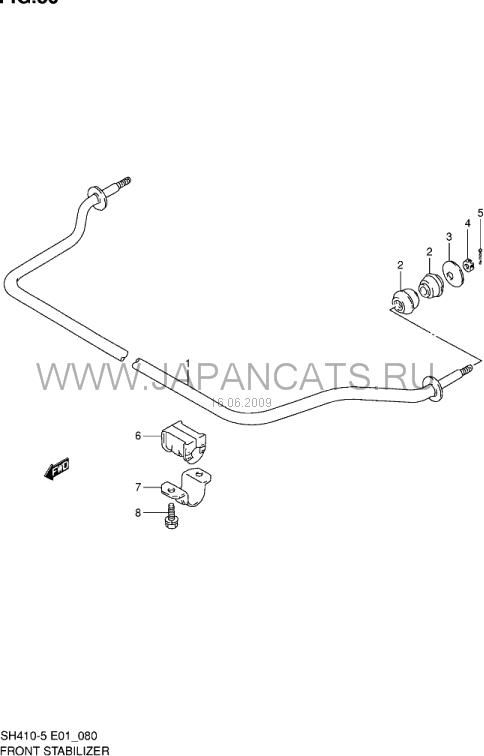

разобрался со стуком и скрипом спереди. это были пластины стабилизатора, они единственное ржавое место в машинке. пришлось их заварить, и все стало тихо.
Я думала, что знаю свою альточку вдоль и поперек.... но вот никак не могу сообразить, что такое пластины стабилизатора (есть стержень, сайлентблоки, шайба, палец, втулка и кронштейн). Разжуйте пожалуйста
