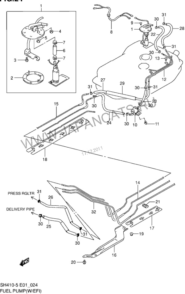

Народ, подскажите есть ли на Альто IV, 2002 г.в., 1.1 бензин топливный фильтр и где он находится? Может есть код запчасти. Спасибо.
заедь на подъемник. Если у тебя есть топливный фильтр над баком (на схеме № 10), то такой стоит недорого, от 90 руб. Например, Jakoparts J1338017. Кстати, во многих фильтрах пишется, что применяется на FF.

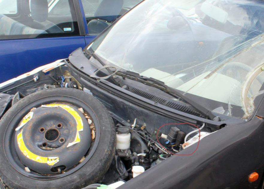

Добрый, нужен номер релюхи.
UPD. Сходили посмотрели, есть на машине отмеченные релюшки, стоимость 5-7€.
