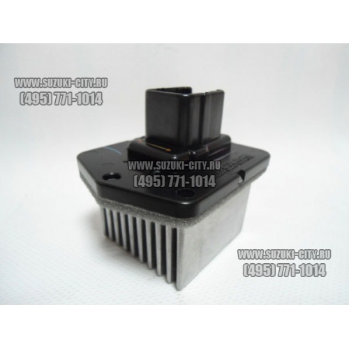

Да все раскручено уже )) Если глубоко копать - то пусть мастера, конечно, делают. А если самому можно минут за 20 сделать, по почему бы и нет?
Я так понял, что вот про этот резистор все пишут
Его нужно поменять? :)

Ну из безопасного - просто всё осмотреть и обнюхать, что сгорело. Если всё раскручено, можно померять все сопротивления тестером, найти, где обрыв. В резисторах, моторе, проводах, предохранителе...
