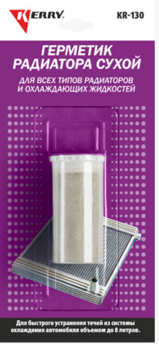

Пожалуй соглашусь со многими вариантами, а так же, что лить крот в радиатор, меня тоже "не улыбает". Самое главное, что бы все эти варианты смогли что-нибудь отмыть, а именно , возможно, герметик. Говорю, возможно, т.к. с одной стороны пред.хозяин решил, что раз трещина в системе охлаждения, а именно в блоке, то почему бы ее не заделать таким способом, ведь в радиаторах помогает. С другой стороны, поскольку их было 2, то антифриз обновлялся довольно часто, и если бы он и забился, то не настолько. ИМХО мое мнение. Хотя человек, мог влить и несколько штук, чтоб эффект был "наверняка". Поэтому ХЗ что там происходит. Буду договариваться с сервисом, и чего-нибудь заливать.

Или все это условно?
Условно. И никакого огромного давления ты там не увидишь от слова совсем, это же не насос способный создавать большое давление в полном смысле этого слова. Кстати в стиралке нечто похожее по принципиальному устройству, лопастной погружной насос.
Если герметик сыпали сухой порошок серебристый, забудь, ничем не вымывается, запекается напрочь, радик на помойку смело.

На счет сухой или нет, я к сожалению не знаю. Видел лишь в расширительном бачке золотые крапления.
Очень похоже что это то самое говно, о котором я сказал.
Название может быть любым, его только ленивый не делает.
