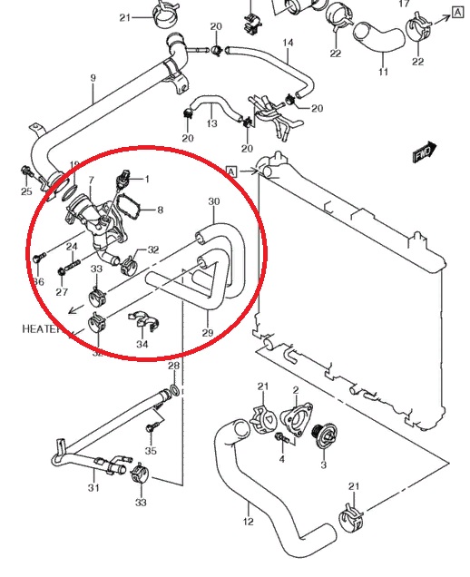

A
ascad
нижний патрубок и печка никак не связаны...
только, если термостат открыт ВСЕГДА - тепло уходит в нижний патрубок по большому кругу и в салоне холодно.
на печку жидкость идет с помпы, сверху
а вот версия товарищей о забитой печке, имхо, верна
Я вот тоже начинаю склоняться к этой версии, но вот вопрос по поводу не открывающегося термостата остается открытым. Ведь если я правильно понял, то нижний патрубок никак не связан с печкой, и работа термостата, так же не связанна с печкой. То по моим соображениям, термостат должен в любом случае открываться даже при езде, при том что сейчас температура за бортом -3С. Или я чего-то не понимаю!?

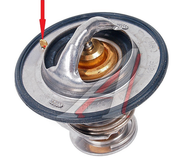

ШРАЙБИКУС
17 Сентябрь 2008
3,511
268
Вспомнил, что при замене термостата, меня смутило то, что на оригинале темп 82С, а на ГЕЙТЦе , помоему, 86С. Думаю, может это как-то влияет?
Всё просто как пять копеек.
На новом термосе скорее всего нет перепускной дырочки диаметром примерно 1,5 мм, соответственно и нет циркуляции в контуре а следовательно термос не прогревается до температуры открытия. И для того чтобы жижа перед термосом прогрелась до открытия ты насилуешь движок.

Приехал мой новый оригинальный термос, завтра поеду менять. посмотрю, что да как.
Да я соглашусь, что возможно и забит радиатор печки, но блин в движении(по городу), при установленном на климате +27С из сопел дует вполне приличный теплый воздух, даже можно сказать горячий. Если бы радиатор был забитый на глухо, я, так понимаю, он бы не грел.
Что касается клапана на термосе, то он был. Только в сравнении с оригинальным он был на порядок меньше, на мой взгляд. Единственное, я надеюсь его же нельзя поставть наооборот. Т.Е. он должен быть пружиной к помпе, а конусом к нижнему патрубку. Правильно?
ШРАЙБИКУС
17 Сентябрь 2008
3,511
268
Так ты не сам ставил ? Тогда всё может быть. Пружиной в мотор. Конус к радиатору.
