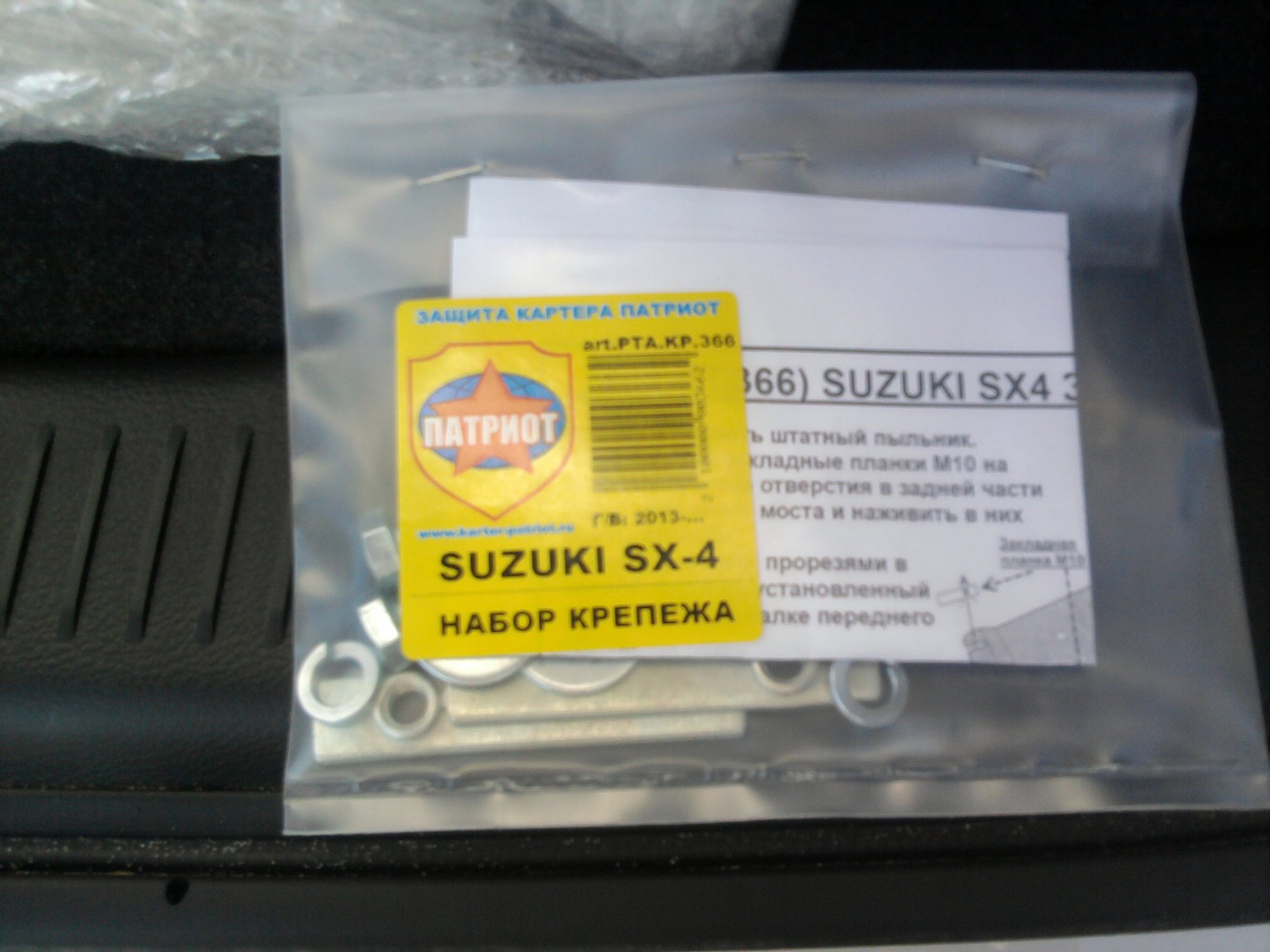

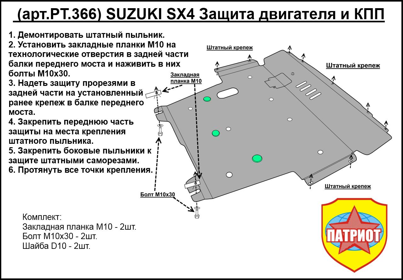

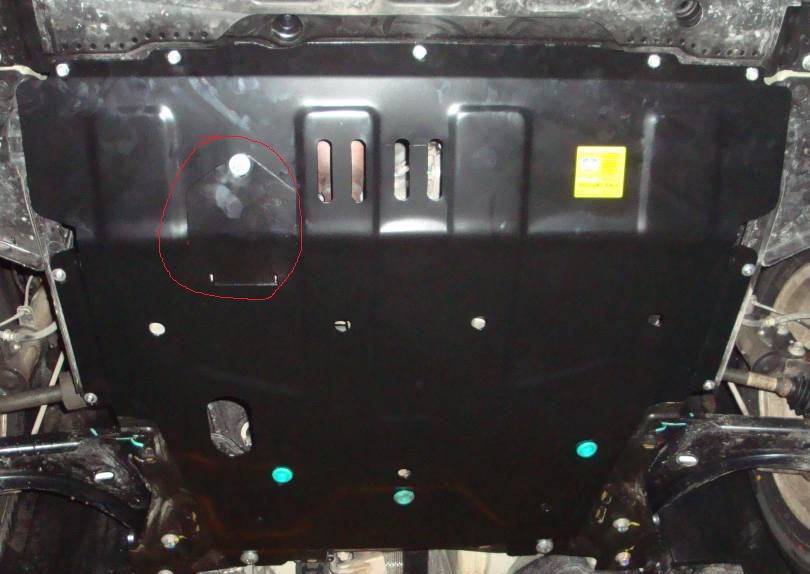

Стояла дармовая защита от дилера, полный отстой. Покатался и продал. Взял Патриот. Просвет не ест. Откручивать не надо при смене масла. Очень доволен

Eug4, дайте, плиз, парт-номер данной защиты, а также где можно ее приобрести... Заранее благодарен

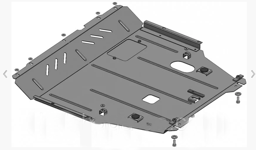

У нас делают Кольчугу. В характеристиках пишут, что клиренс не съедает. Толщина металла 2 мм. Покраска порошковой эмалью, за доп.цену - оцинкованные варианты покраски.
Код запчасти1.0538.00

У меня по этому коду выдает моторное масло ADDINOL

Странно. Уточняю с их родного сайта:
артикул 1.0538.00 - Сталь + Краска
артикул 2.0538.00 - Сталь + Цинк + Краска + Лак
https://kolchuga.net.ua/products/suzuki-sx-4
Спасибо! Но доставка осуществляется только по Украине, а я в России... Может поэтому и номер так пробивается...

спереди данные защиты к пластику крепятся?

Родная полоска пластика снимается и убирается совсем. Зашита крепится на ее место. Там по моему толстый жесткий пластик. Но так как точек крепления много в том числе и сбоку держит хорошо. Бороздил защитой много чего. Жена вообще по принципу тарана ездит если препятствие есть. Ничего за 6 лет не сломалось и не отлетело. А к металлу там крепиться негде.

Ввел в заблуждение. Спереди крепится жестко на металл оказывается. Посмотрел специально

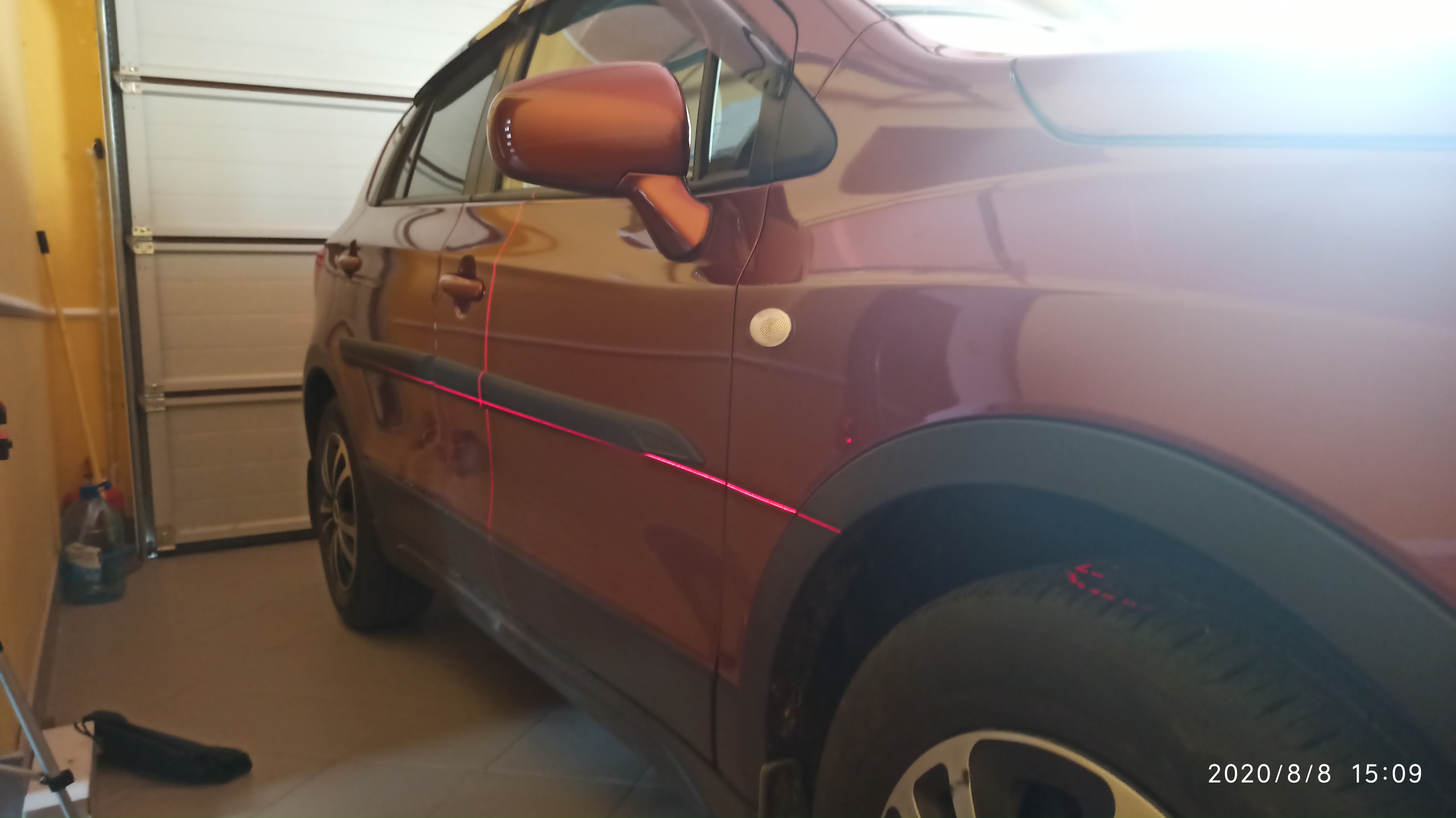

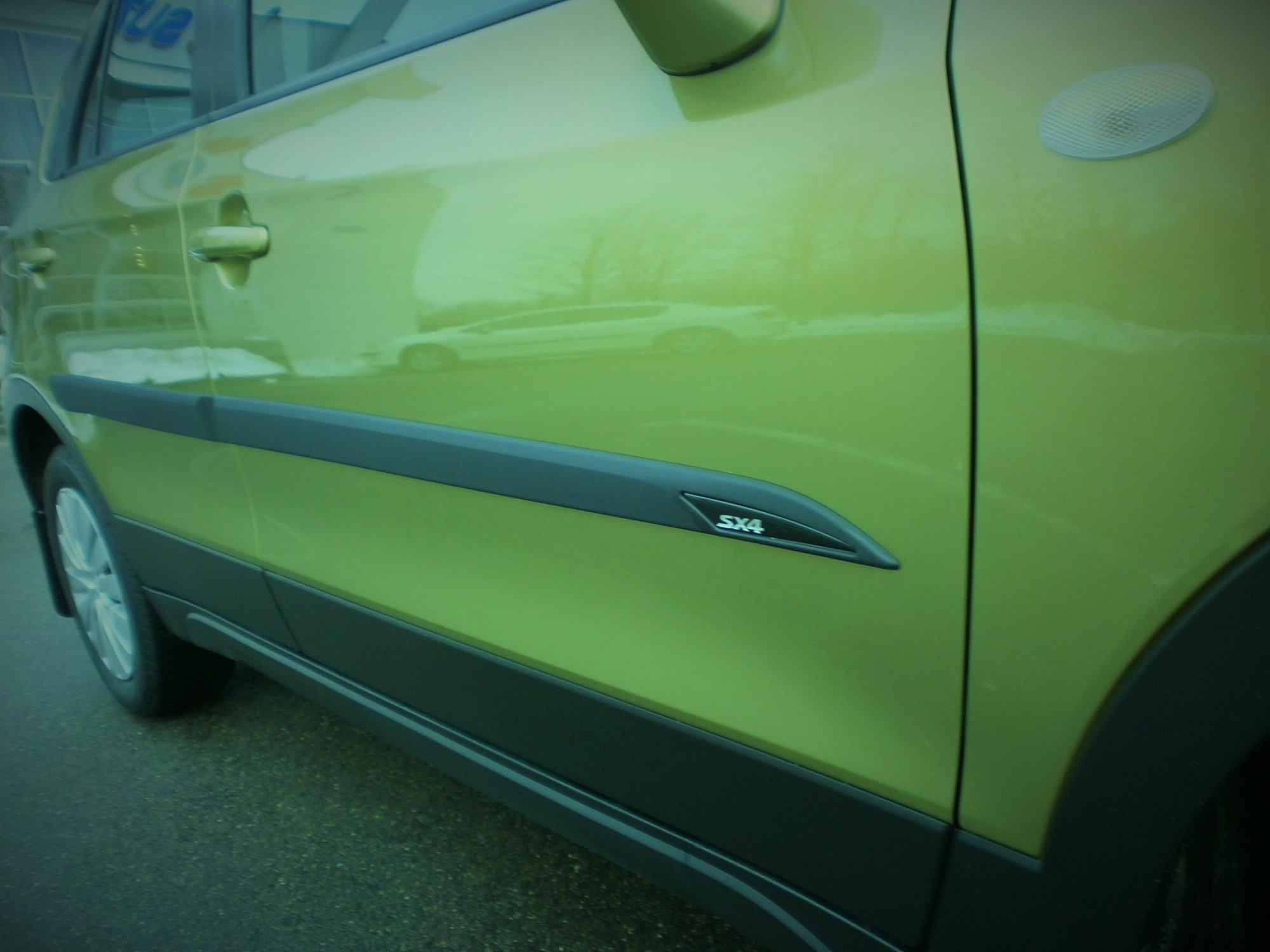

Уважаемые господа, подскажите пожалуйста, на какой высоте (от верхнего края порогов) крепятся (лепятся) защитные молдинги дверей.

в коробке с оригинальными молдингами лежит инструкция, там все написано и нарисовано.

К сожалению, коробка с инструкцией, в которой все написано и нарисовано , отсутствует.
По этой причине я и обратился за помощью на форум.
Молдинги мне лепили на СТО, причем сделали это безобразно. Думаю переделать самостоятельно.

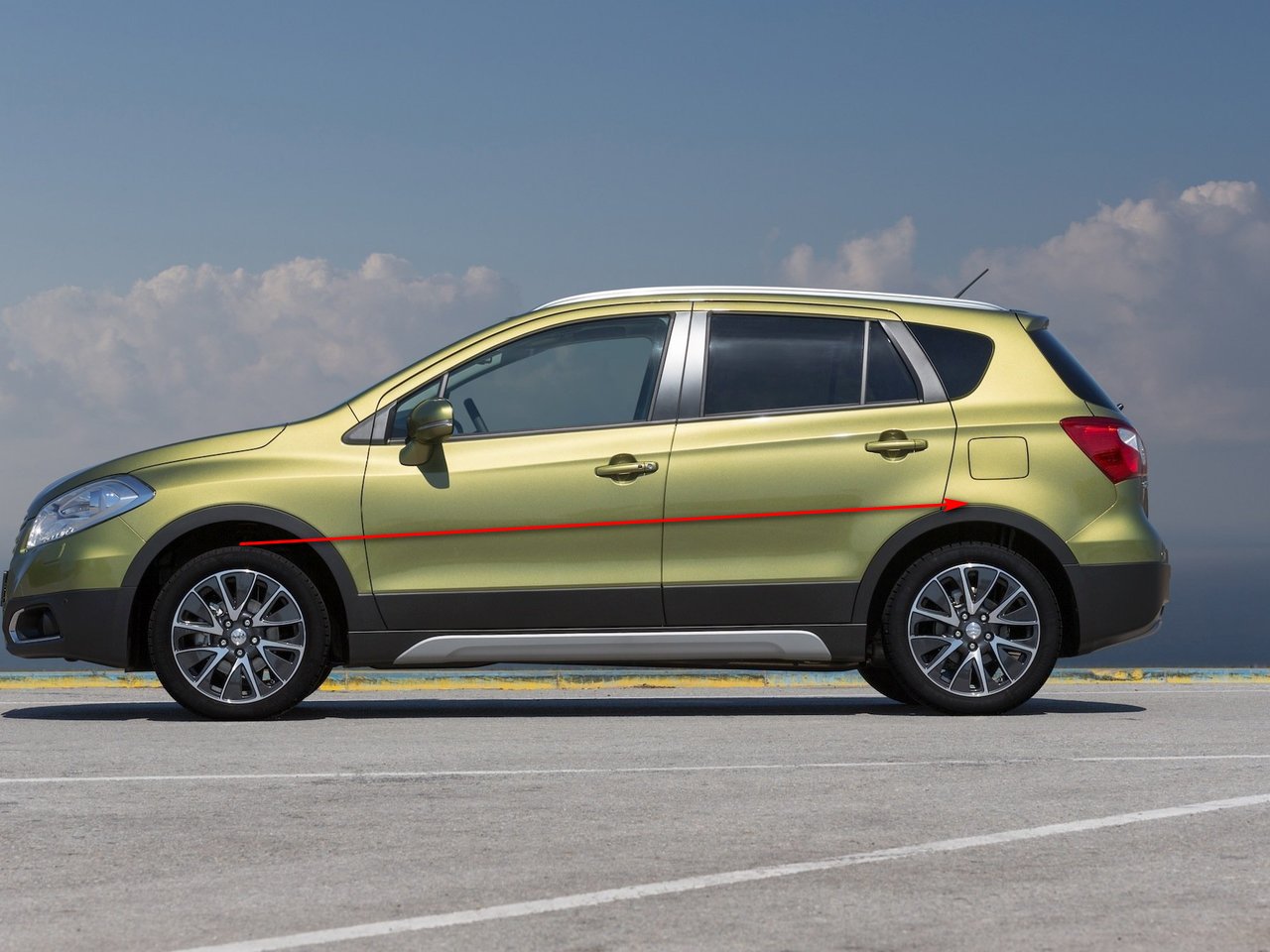

тогда рисуешь на кузове такую линию, от верхнего края переднего колеса до верхнего края задней накладки
и клеишь по ней молдинги верхним краем. Если вдруг рисовать нечем :) , то клеишь по этой линии малярный или просто бумажный скотч, и по нему клеишь молдинги.

Да. Спасибо. Я уяснил.
Уже разметил лазерником.
И чем руководствовались при поклейке молдингов специалисты у дилера - одному богу известно...

Но расценки за человеко/часы не могут не удивлять.
Ещё раз слова благодарности Metel за подсказку.
Сегодня полдня потратил на демонтаж и переклейку на "правильное" место.
Использовал строительный фен для очистки молдингов от старого скотча.
В качестве направляющей применил старый широкий потолочный молдинг, который приклеил в четырех местах на слабый двухсторонний скотч...
Слава богу, что не поленился, а то бы мозги себе выносил из-за того, что что-то не так.

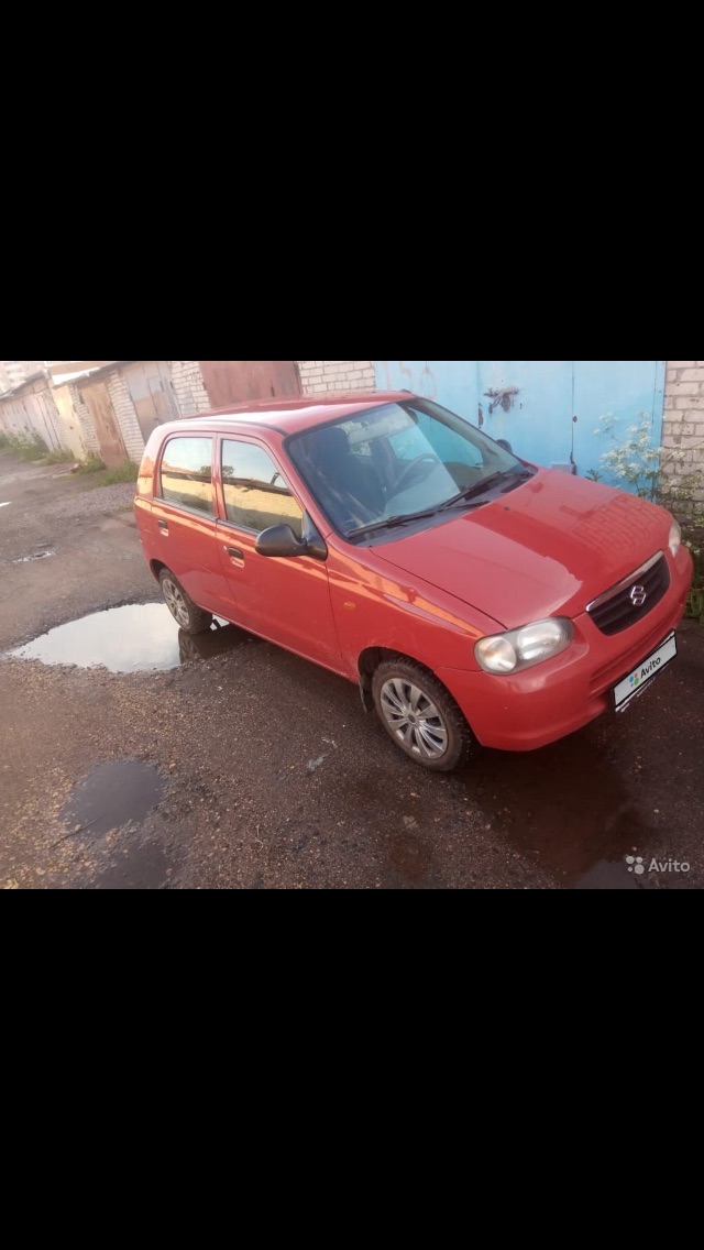

Здравствуйте, не найти дефлекторы окон на Suzuki alto 2004 г (5 поколение- FF).
Подскажите пожалуйста, от какой модели авто подойдут дефлекторы на FF 2004?

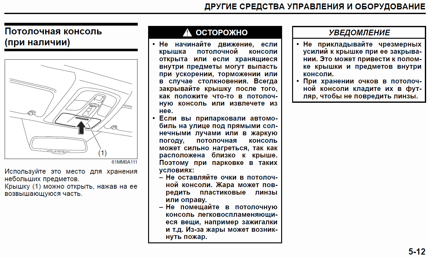

Может, кому-то будет полезно узнать!..
Заказала в инете и поставила очечник над водительской дверью!)))
Для второй пары очков.
В салоне Сузуки уверяли, что НЕ ПРЕДУСМОТРЕНО К МОЕЙ МОДЕЛИ такое.
Купила от Опель-астры. Фирма Дженерал Моторс.
В пределах 380 руб!!
ПОСТАВИЛА САМА!
Выглядит абсолютно, как родной!))
Иэх... Есть женщины в русских селеньях.....[DOUBLEPOST=1415472947,1415472856][/DOUBLEPOST]по поводу локеровских ковриков...
У меня оакой же комплект.
Когда положила-воняли резиной неимоверно, почти месяц.
Потом выветрилось. Все ОК!:)
Очень интересно от какого Опель Астра подошел очечник?
Хочу поставить себе. В каталоге от Астра Н цена от 5400 руб.
Может от Игниса подойдет? Код 76440-86G00 , цена 2000 р.
У меня от Лианы есть, но он по длине не подходит.
