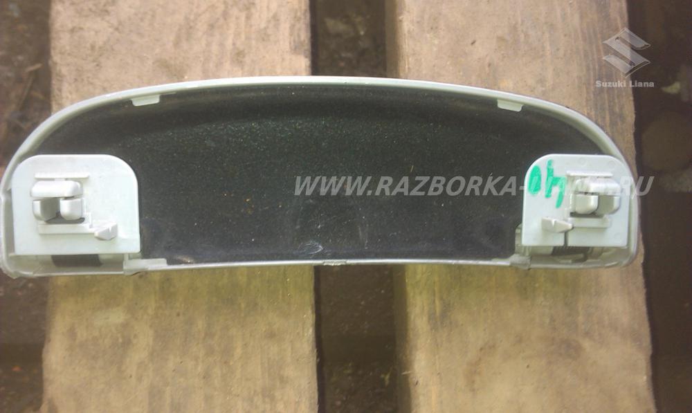

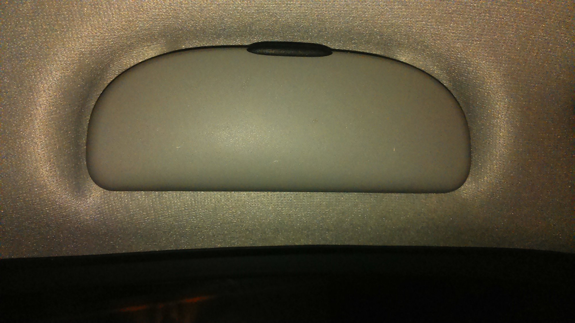

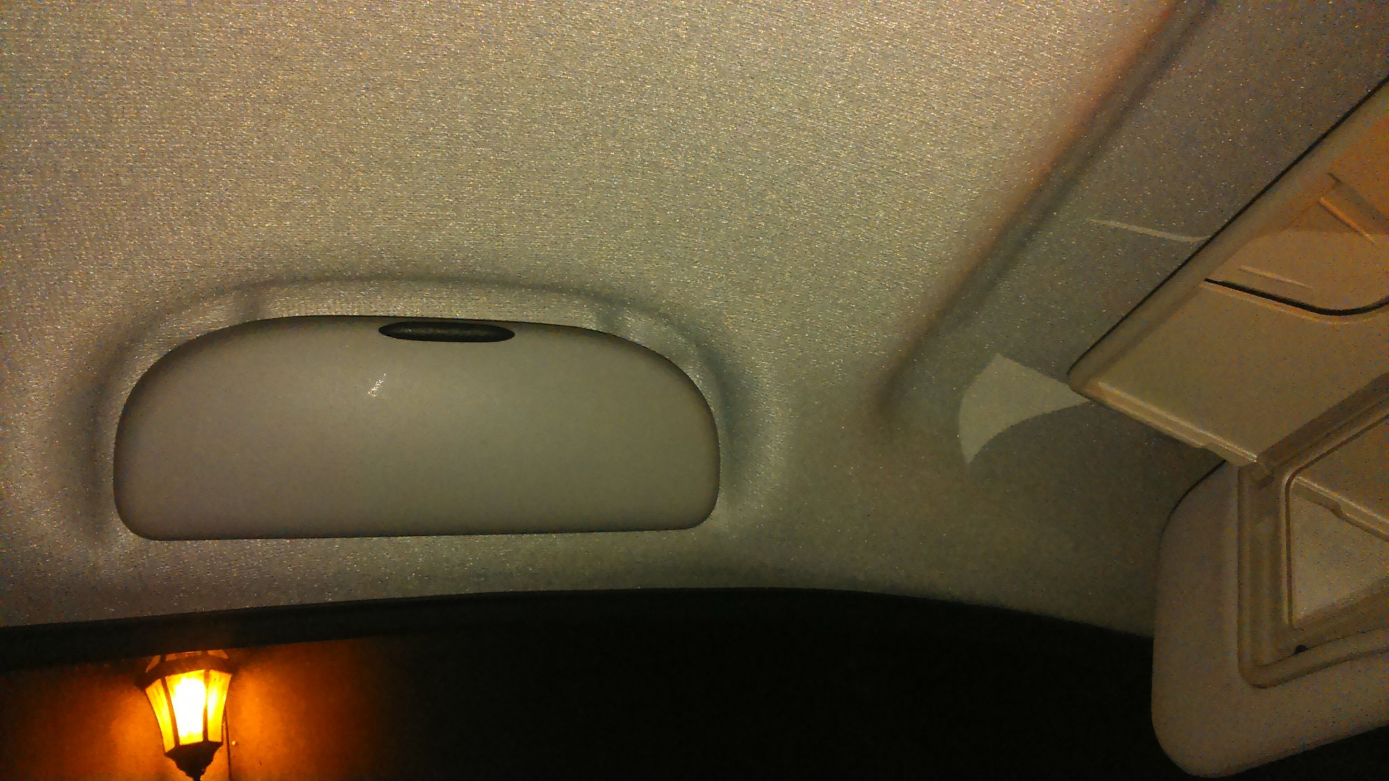

Обшивка потолка оч. Легко отгибается.
Далее-протыкается для крепления(4отверстия-два под болты, два-под крепежные пластиковые штыри на очечнике-не знаю, как уж их правильно назвать!:)
Купила стальную крепежную пластину чуть длиннее очечника, 40мм шириной, с готовыми отверстиями-два по расстоянию подошли, но сверлом по металлу 6мм чуть расширила, а два дополнительно просверлила.Купила 2 болта 5*20мм и две гайки под них .НЕ КОНТРгайки! Их фиг закрутишь , и так шею чуть не свернула-не оч.удобно завинчивать!))
Ну и вперед! Очечник наживила на штырьки, болты рядом ввинтила-с изнанки пластину и все прикрутила мертво гайками.
Если честно-да, сначала не сообразила и хотела саморезами, но конструкция болталась, тогда меня и озарило!)))[DOUBLEPOST=1415487768,1415487653][/DOUBLEPOST]Фото сделаю, естессно!)) только днем, выложу в ближ. Дни!))

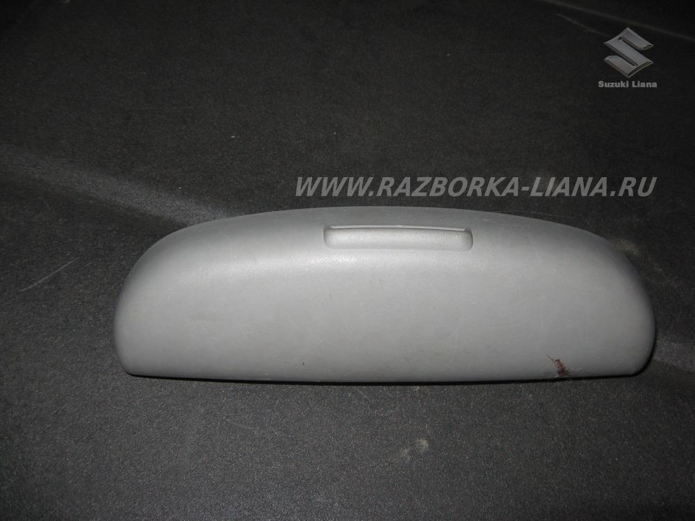

На классический SX4 подходят очечники от Лианы, правда на какие-то не подходит (вроде Венгерские). Может и на новый Sx4 подойдут? Постраюсь сделать фото с размерами в ближайшее время.
Константин
21 Октябрь 2006
7,453
2,123
всех не перечислишь...
на классический венгерский прекрасно подходит от игниса, сам себе ставил!

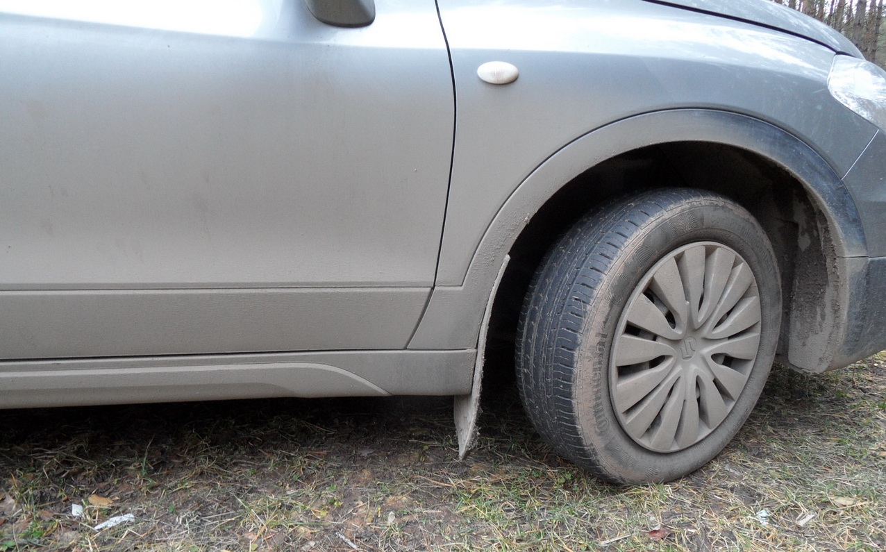

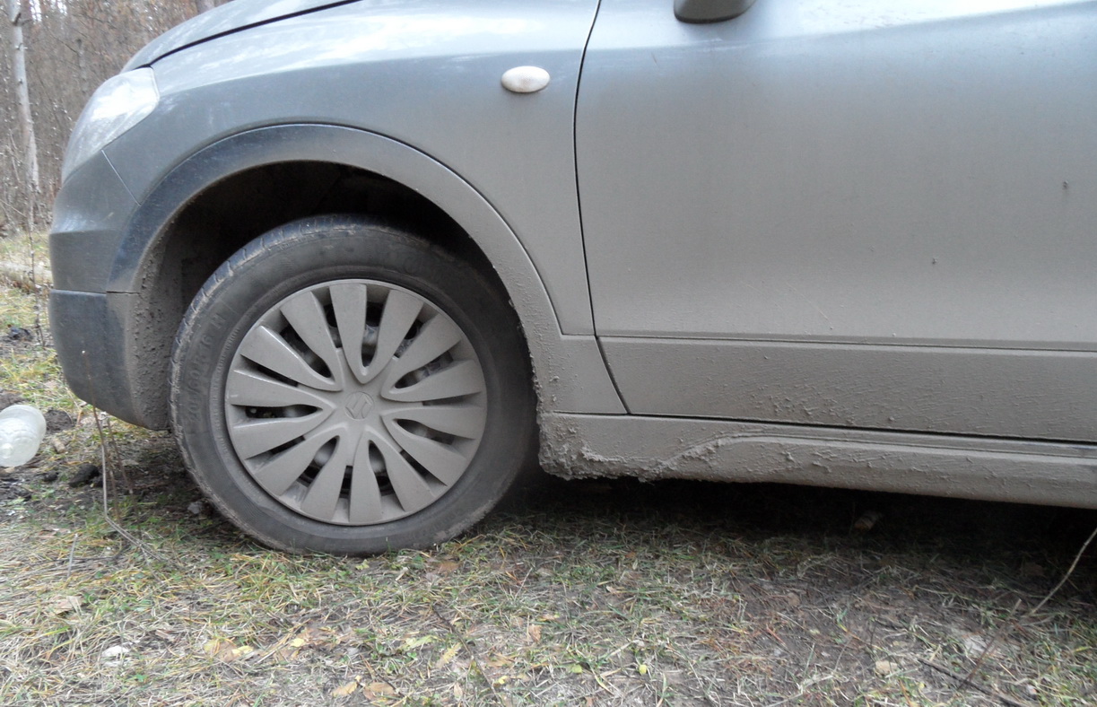

Брызговики я бы поднял сантиметров на 5 от штатной установки, дабы не вырывать их задним ходом на неровностях.
Я тоже посмотрел на брызговики. Вывернул колеса. Открутил брызговик (нужна короткая отвертка) от каждой дырки отмерил вниз одинаковое нужное расстояние. Шилом сделал дырки, излишек верхний отрезал, прикрутил назад. В принципе все быстро и несложно

Разница есть, см. фото. Ставьте, только повыше их поднимите.
Посмотреть вложение 68049 Посмотреть вложение 68050
Установлены так же (от классики резиновые). Пока ничего не оторвал. Зима покажет.
Предыдущие (китайские) порвались как картонки через 300 км. пробега.
SerzhV
28 Февраль 2014
658
108
Самара
SX-4 new
При чём тут зима? Будьте осторожней и внимательней при движении задним ходом через препятствия (бордюр и т.п.).
