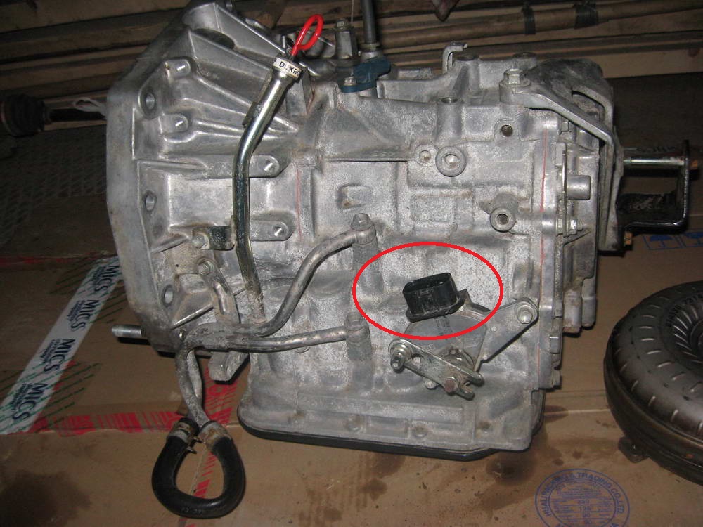

может кто подскажет как выглядит фишка этого датчика положения селектора?
Сравни схему включения стартера на механике и на акпп. Там не на Р и N просто разрывается цепь реле стартера...Поставишь перемычку на разъёме селектора и вперёд....

Завел все получилось всем спасибо!!! кому интересно или кто задумает такую пересадку, нужно замкнуть 2 больших контакта и можно заводить ))
