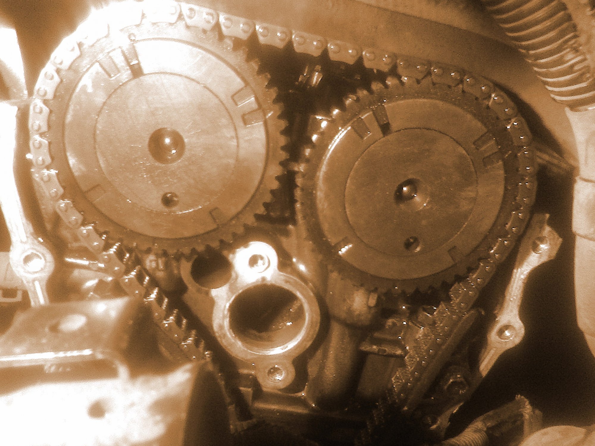

Блин не как не пойму как снять крышку где цепь, всю голову сломал, гур надо снимать? как его вообще снять там этот шкиф гребаный мишает, он циликом со втулкой идет или его можно выбить отдельно?

все нашел как снять )) оказывается эти японцы засунули два болта под шкиф гура, и их можно отвернуть только сквозь шкиф, отверстие как раз под головку. ВЕСЬ день искал как снять этот гребаный кронштейн! теперь проблема другая, на одном валу метка совпадает а на втором отстоет на один зуб примерно, так должно быть?

даже если не для себя, на оборотах от 3000 слышен какой то стук глухой, я думал может быть это цепь, но натяжку потрогал вроде в норме.. а про метки не кто не ответил , должен ли один вал отставать на один зуб?
